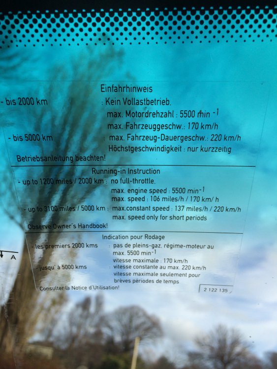

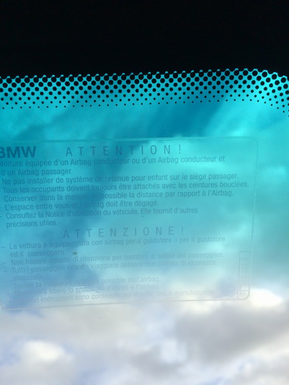

De quoi parles tu pour les étiquettes Nolan?
Je parle de ces deux étiquettes la collé de chaque côté du par brise qui est d'origine. IMG_4013.thumb.JPG.b770d2a7d601ead4375c0c0a99b4b362.JPG

Elle part aujourd'hui pour changer le par-brise, j'ai pris un caillou il y a trois semaines et le carreau est partie directe avec une belle balafre de 30cm pil poil dans le champ de vision.
Va falloir retrouver un fabriquant d'étiquette pour remettre les mêmes que l'origine ( notice de rodage et attention à l'airbag ) es qu'ils y en as qui en ont déjà trouvé un fabricant ?
Ça se trouve tu peux la commander directement chez BMW Nolan
Dommage y'a pas celui de la M3 sur le site..

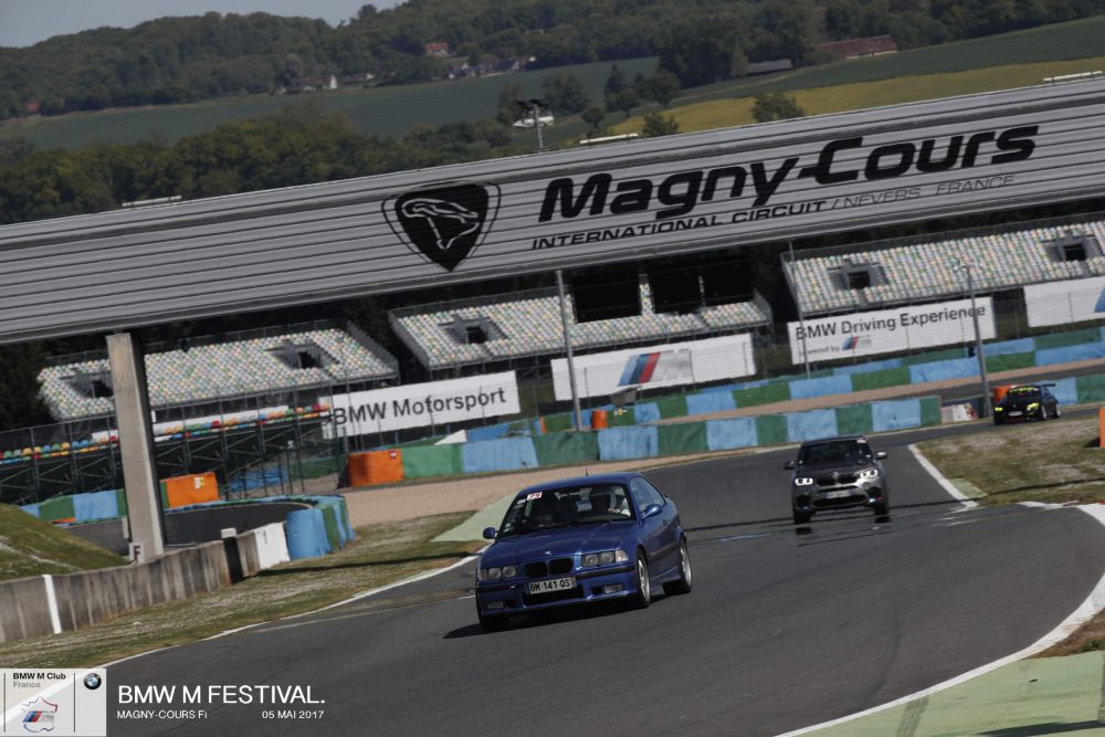

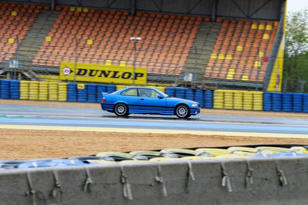

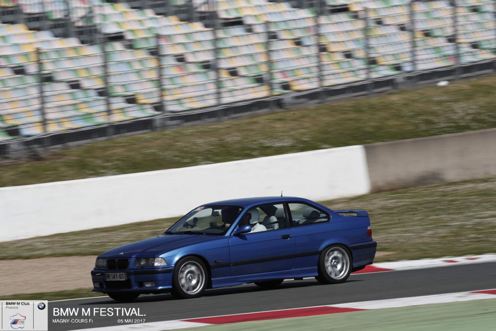

Sinon un ensemble disque plaquette neuf sur la bleu suite à des problème du genre "vibration" mais plutôt de ressenti gênant dans la pédale et un bruit choquant que je freiné suite au roulage sur le Bugatti lors du Tour Auto.
J'ai donc acheter à @Le_Général ces disques d'origine quasi neuf qu'il revendait ( merci de ça disponibilité) associé a des plaquettes PFC11 fournit par Samotorsport, le tout rapatrié par @PascalG pour les disque et par un client de Samuel samotorsport pour les plaquettes.
j'ai donc monté l'ensemble sur le parking du circuit club de magny-cours le jeudi après-midi avec un beau soleil.
Merci à la team Normandie-Ile de france pour les encouragements :nickel4: et GRAND merci à @m3man91 pour son matos :nickel6:
Rodage de l'ensemble sur la zone industriel à côté du circuit et fin près pour le lendemain sur le circuit F1.
Entièrement satisfait de l'ensemble disques plaquettes, et retour impeccable du ///M Fest le samedi soir avec 2600 km effectué en à peine deux semaines avec les deux événements à suivre.

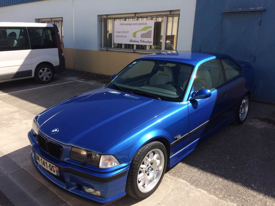

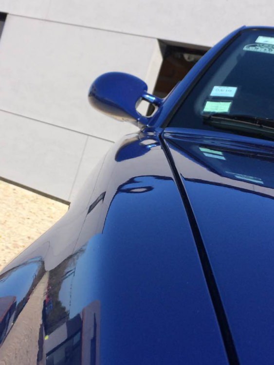

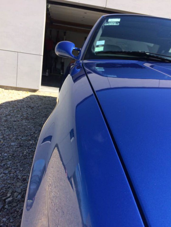

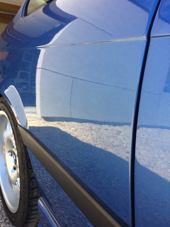

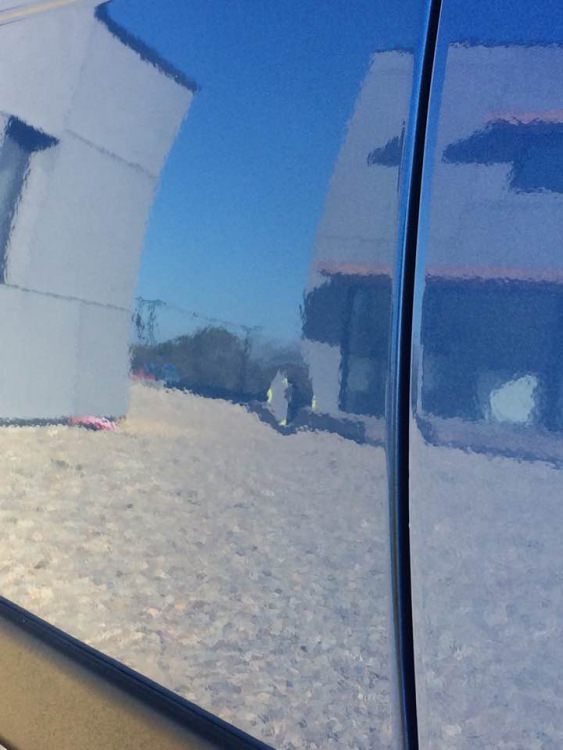

J'ai aussi effectué un débosselage de deux bosses qui me travaillé depuis six longue années a chaque fois que je regardait la voiture :sad: c'est maintenant résolut.
Voila elle est maintenant au chaud et va servir au sortie régional, rasso, et promenade avec les potes.
Deux trois photos pour illustré le texte d'abord avec les bosses et ensuite sur le circuit lors du ///M Fest et du Tour Auto.

ça a l'air vraiment bien les PFC.
Elle les a enchainé en pas longtemps !
Il y a 2 heures, eMJiDé a dit :
J'en suis super content a mon niveau pour le moment, j'attend de me refaire quelques route sur la cote pour voire l'endurance sur petite route.
Et oui comme tu dit elle as enchaînée les tours sur les deux circuits pendant deux semaines plus les kilomètres de routes. Au moins elle est décrassé :mrgreen:
Maintenant un peu plus de repos quand même.
Super ça! c'est vraiment impressionnant le boulot des débosseleurs! Moi qui suis une tache en carrosserie, je me demande toujours comment ils font....
Ils travaillent uniquement de l'extérieur?
@nolanm3, tu as monté des disques PFC plus plaquettes PFC ou bien uniquement les plaquettes  de ce fabriquant ?
Il y a 6 heures, gegette a dit :
Je lui ai démonter le panneaux arrière , que j'ai remit avec tous ( clips, isolant feutre ) en neuf et lui est passé par la trappe. Pour l'aile avant il en a fait en passant par le clignotant et en démontant légèrement l'habillage d'aile au niveau de la roue. Il a même trouver une troisième bosse sur l'aile avant pas loin de l'autre que je n'avait jamais vue et pourtant je suis assez vigilant.
Sinon pour info je lui ai apporté une porte d'entrée d'un client , celle ou le panneau alu est serti et la porte ne fait q'un avec tout l'ensemble de paumelle serrure vitrage intégré et un isolant type stiro-dure dedans, et la il a réussi en collant et en tirant dessus par l'extérieure, à ravoir la quasi totalité mais il a fallu passer par l'isolant ( au travers ) quand même pour les finition.

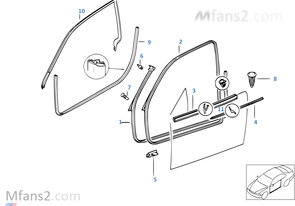

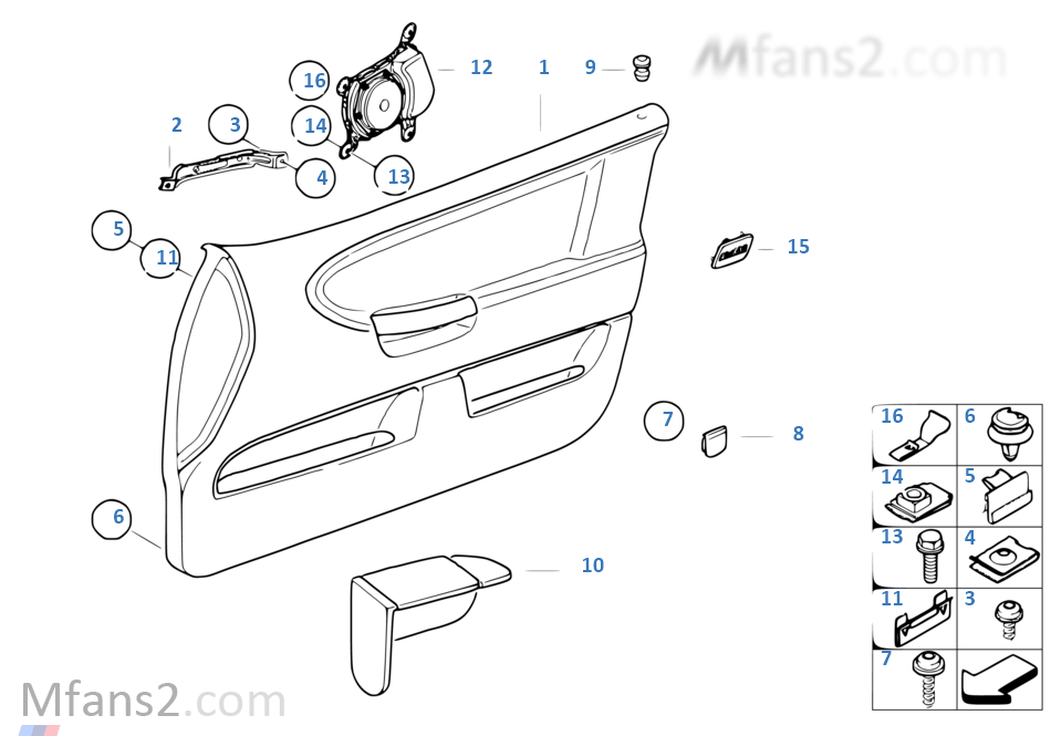

Bonjour à tout le monde, j'ai des question pour ceux qui on déjà démonté leurs panneaux de porte avant conducteur et passager, j'ai déjà réceptionné mes joints autours des poignées de porte et je compté les changer pendant mes vacances sur la bleue.
Il faut que je commande tous les clips et agrafes nécessaires pour le remontage et je ne veut pas prendre le risque de remettre avec des vieux donc j'ai trouver pas mal de ref mais les qu'elles sont les bonnes et surtout les qu'elles sont indispensables.
Sur le premier plan j'ai noté le N° 5 , 6 , 16 mais aucune idée du nombre et en plus cela ne ce vend pas à l’unité donc je prendrais le sachet de 10 ou 20.
et sur le deuxième plan j'ai noté le N° 3 , 5.
Pourriez-vous me confirmer que j'ai bien tout ce qu'il me faut pour démonté ( ça pas de soucis) et remonter l'ensemble proprement ?
Merci d'avance les gars :nickel6:

Non le conducteur à déjà était démonté et mal remonté donc il ce dé-clipse légèrement quand on ferme la porte (enfin il est pas niquel donc je refait) et vue que je doit changer les joints des poignets et qu'il est plus facile pour regarder en enlevant le panneau et bien j'en profite pour tout remettre au mieux.

J'avais change les joints de poignets de porte extérieurs sur ma 3L a l'époque... bin je m'en souviens encore!! Lol
Ça paraît tout con mais c'est une misère à remettre en place... il y a une petite tôle à l'intérieur et il fallait qu'elle soit pile poil en face pour clipser le contour de poignée avec le joint...:eek:  bon courage!! Lol
il suffit d'avoir un outil (tole avec une fente) et ca vient tout seul. sauf que semble t il, toutes les portes ne sont pas égale quant à la structure. Certaine c'est easy, d'autre hard core. (sans démonter le panneau de porte je parle)

Fait sur ma M/. Essaie de retrouvé quelle page sur mon topic, ya pas mal de photos explicites ?
il y a 40 minutes, Biba16 a dit :
Ok j'irai voir, je vais régulièrement voir également en live l'avancée des travaux sur la GT a @m3man91 et j'ai pu avoir un cours de démontage remontage sur les même porte ( alu ) et il n'y avait plus de panneaux, vue que le conducteur est mal emboîté j'en profite.
Si personne ne peut répondre à mes questions je vais prendre le risque de commander l'ensemble avant que la personne de ma concession ne parte en congés.
