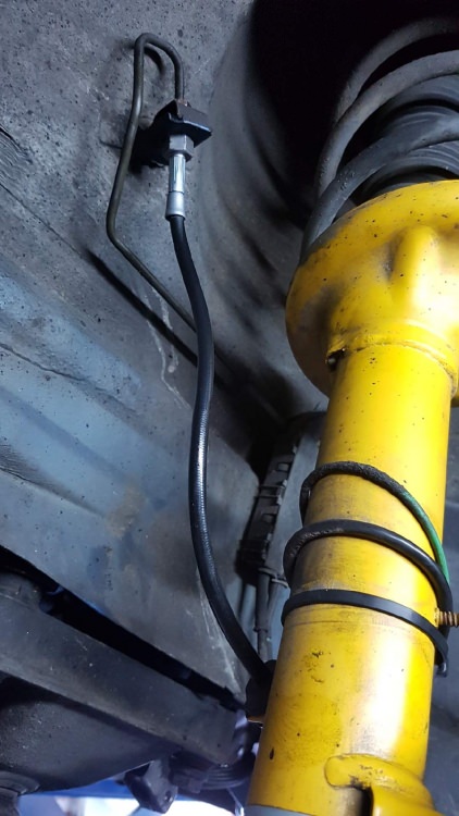

Travaux hivernale en cours sur l'éstoril:

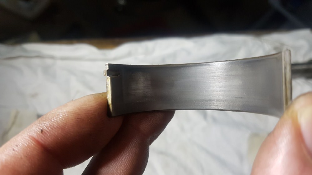

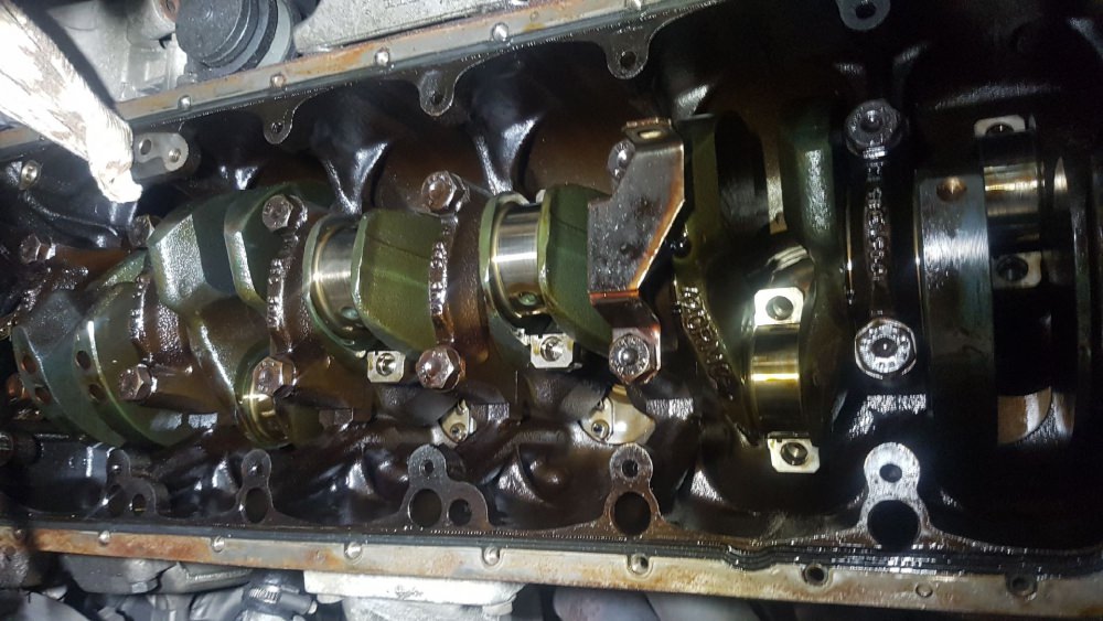

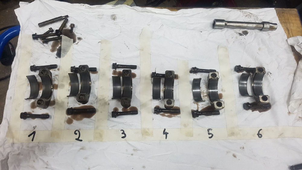

-Coussinets de bielles, rappel la voiture à 190 Mkm toujours entretenue chez BMW avec carnet et hors réseau depuis ma possession avec vidange chaque années à la 10W60, à peine une dizaine de sorties circuits . Je pense qu'ils auraient pus faire encore un peu de kilomètre.

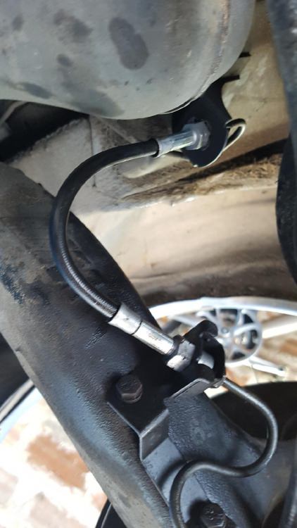

-Durites aviation et RBF 600 (j'avais déjà le liquide RBF 600)

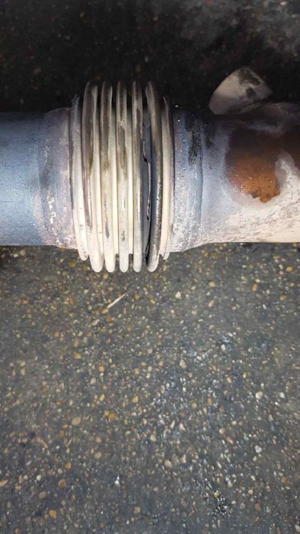

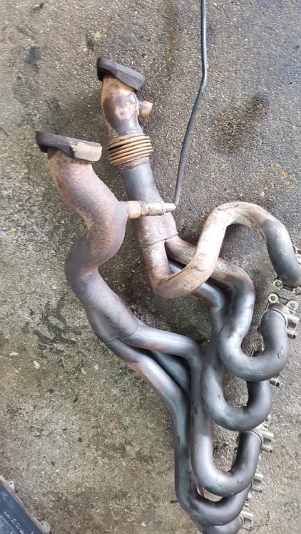

-Reprise du soufflet du collecteur d'échappement avec une tresse

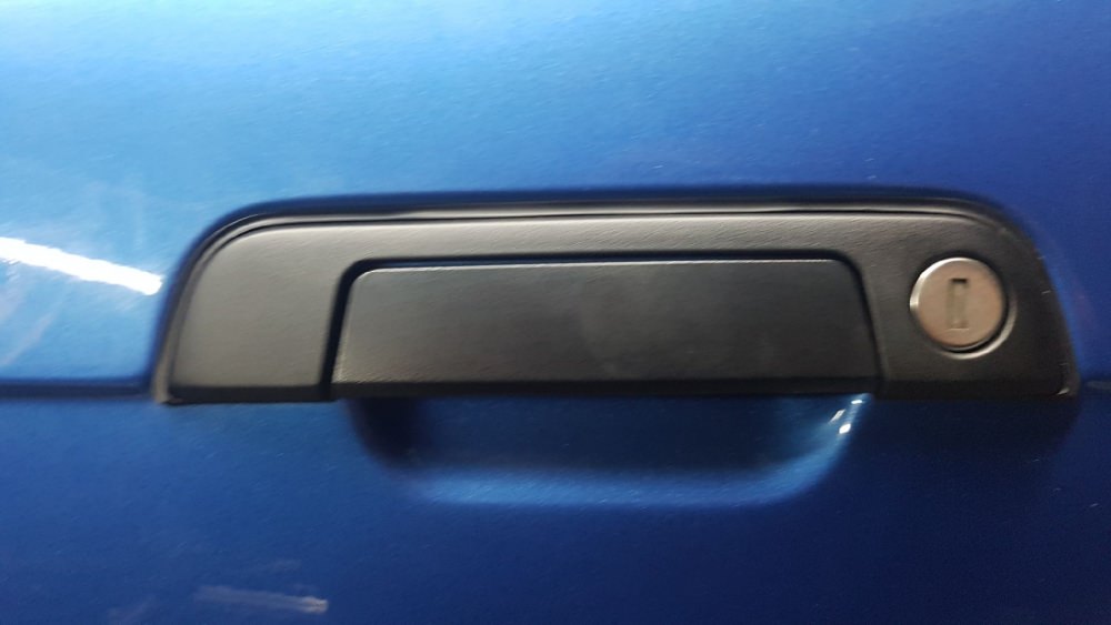

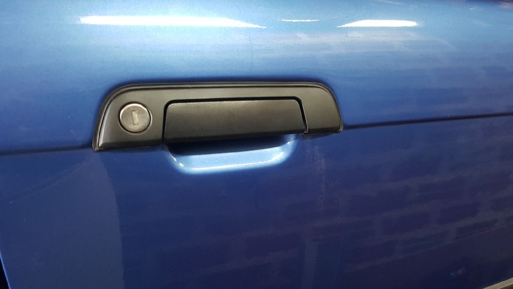

-Joints extérieure des poignets de portes

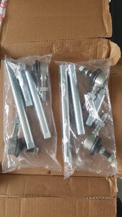

-Biellettes courtes pour continué le montage précis des barre H&R que j'ai déjà depuis plusieurs années
-Liquide de refroidissement et si il faut quelques durites en mauvaise état
Et plein d'autres détails du style: refixer l'isolant de la boite de vitesse, les vérins de coffres (peut être), une vérification de fuite sur la boite à aire d'origine ...

Il etaient nickel. Comme quoi, sur 3L2 c’est bien plus solide !
Modifié par Biba16
Ils sont neufs la vache !
Revends les :D . Nan mais sérieux ça fait plaisir à voir.

Ils sont neufs 8) à quasiment 200mkms c’est beau !!

les coussinets sont niquel pour les kilomètres ?

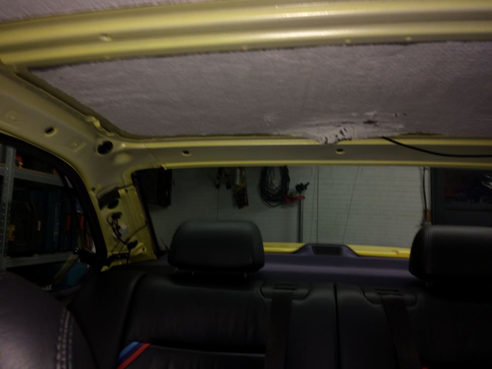

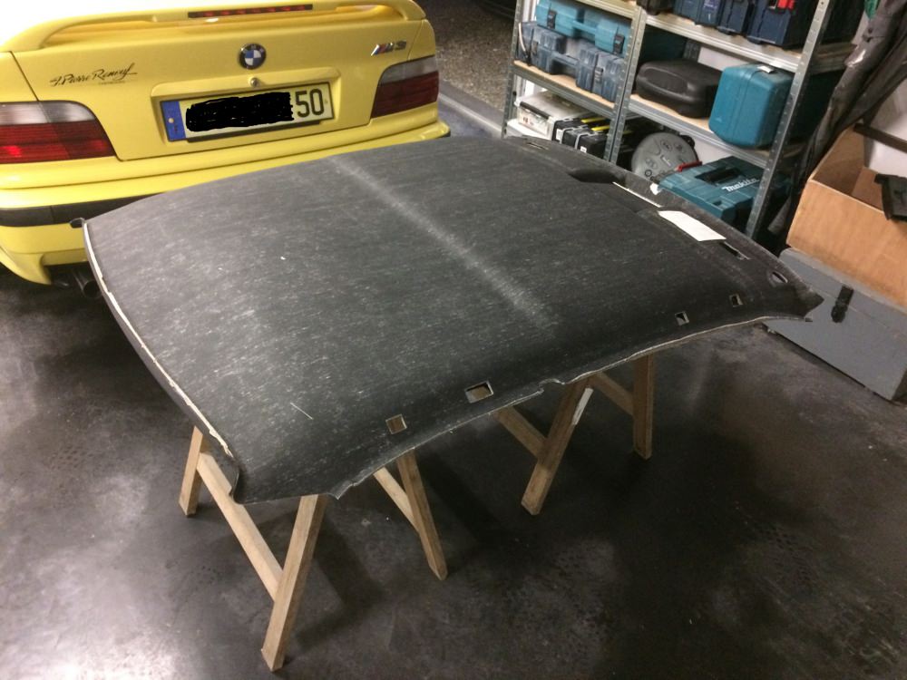

J'attaque deux chantier en parallèle, c'est partie pour une remise en état concours du poussin.

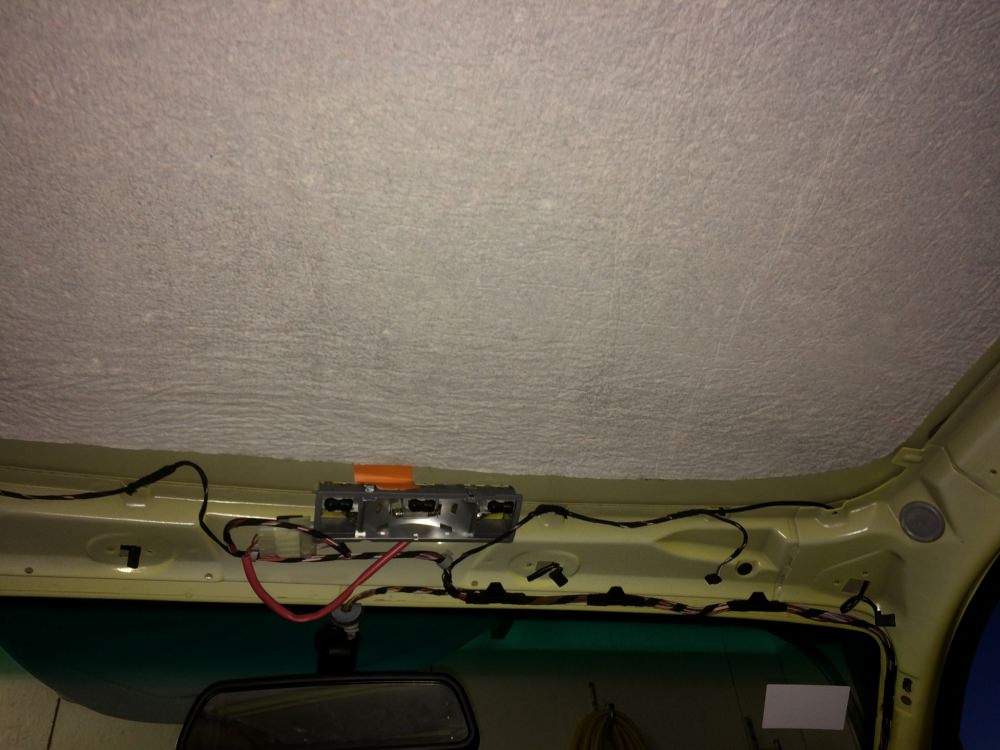

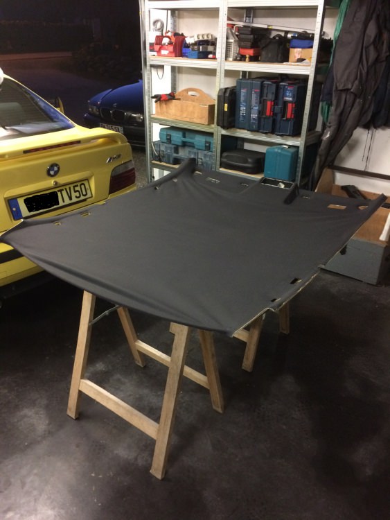

Démontage du ciel de toit (complètement détendu) et des montants pour réfection complète, et à suivre démontage des par-chocs, rétro, calandre et becquet arrière pour peinture et ensuite lustrage et protection sur l'ensemble de la voiture.

Impressionnant l'état des coussinets :nickel7:
C'est nickel les avias noires, ça fait vraiment oem :nickel8:
Où as tu trouvé les joints de poignées de portes? j'avais acheté du chinois sur Ebay (kit berline) qui n'est pas si mal finalement à moins de 10€ ! à voir si ils vont bien vieillir dans le temps....:roll:
Manque l'attache câble ref : 33 18 1 181 310 sur ta jambe d'amortisseur plutôt que le collier rizlan ;) full OEM!!!!
Oui les durites c'est du "made in Jean-phi" au moins j'était sur de prendre de la bonne qualité.
Pour les joins poignées je les ai achetées directement chez BMW mais il y avait forcement la poignée avec neuve.
Pour l'attache merci pour le détail gegette :nickel6:
l'attache , tu me l'aurais dit ...  j'en ai des neuves en stock ...

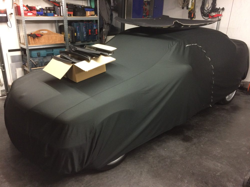

Super boulot,petite question la housse du poussin tu as pris ca chez qui?c'est vraiment ce que je recherche.
il y a 15 minutes, CORT45 a dit :
Les deux M3 ont la même housse et elle viennent de chez « car-cover  » avec la doublure intérieur et la fermeture éclair côté porte conducteur.
