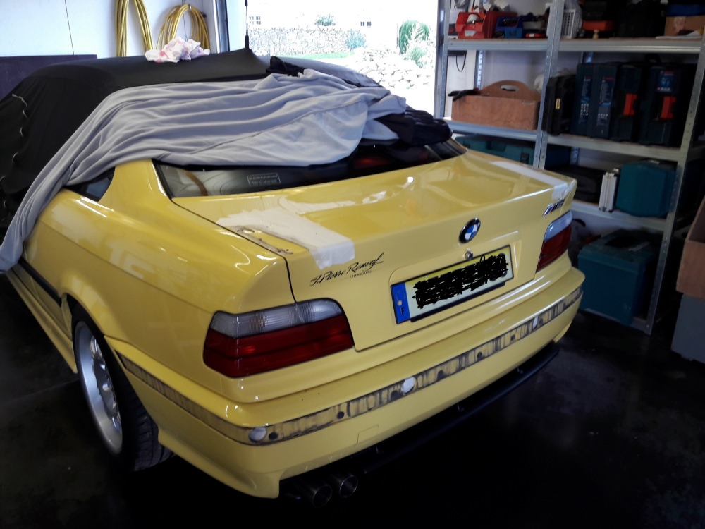

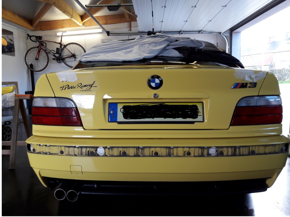

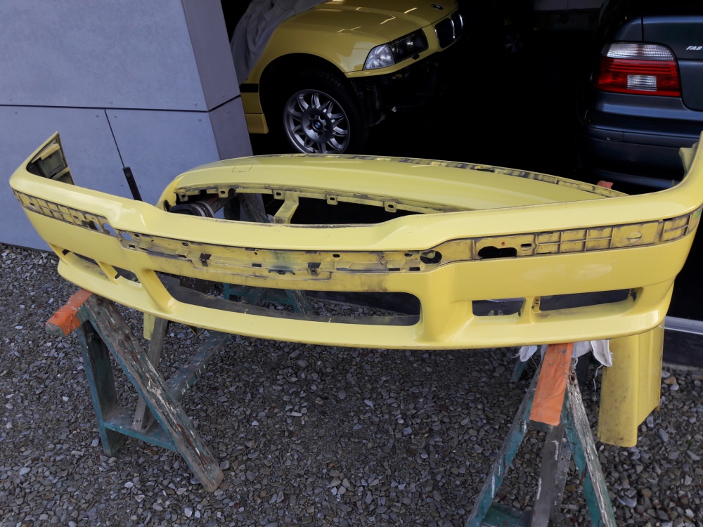

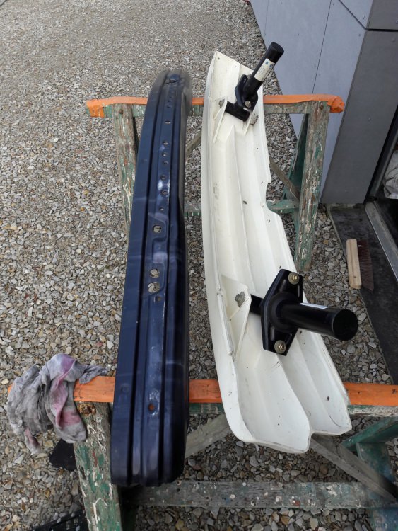

Seulement deux heures de boulot ce weekend mais le becquet arrière et venu sans casse. Vais pouvoir rouler plus vite sans le becquet :mrgreen:

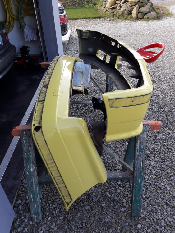

Démontage des par-chocs, de la calandre et des rétros a suivre.

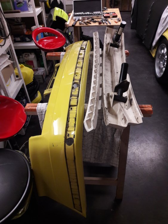

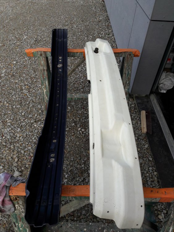

D'ailleurs c'est normal les morceaux de polystyrène à l'endroit ou je doit accéder pour enlever les par-chocs ?
ça se demonte pas comme ça le PC ...
tu fais le vide dans le coffre , et tu defait les 4 ecrous de 13 qui tiennent les ferrures sur la caisse , ensuite seulement tu deshabille...
oublie pas l'ecrou de 10 en plastique caché derriere le diffuseur ...
diffuseur que tu aura pris soin de deposer avant le PC ...
le polystyrène c'est oem  et c'est pour combler la place entre la traverse et la "peau" plastique jaune ...

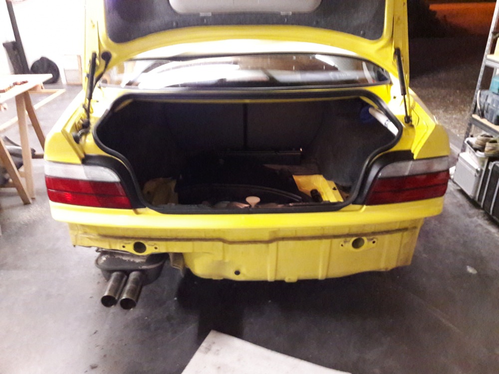

Le ‎05‎/‎03‎/‎2018 à 11:02, ACS3 a dit :
yes, et j'ajouterais même que les trous que tu vois sur ton PC sont pour l'emplacement des radars de recul........
Désolé les photos sont flou.
Il y a 15 heures, m3man91 a dit :
Et j'ajouterai encore que la traverse est différente pour les modèles equipé du PDC

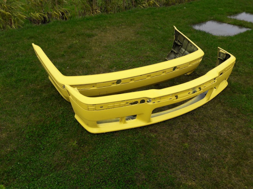

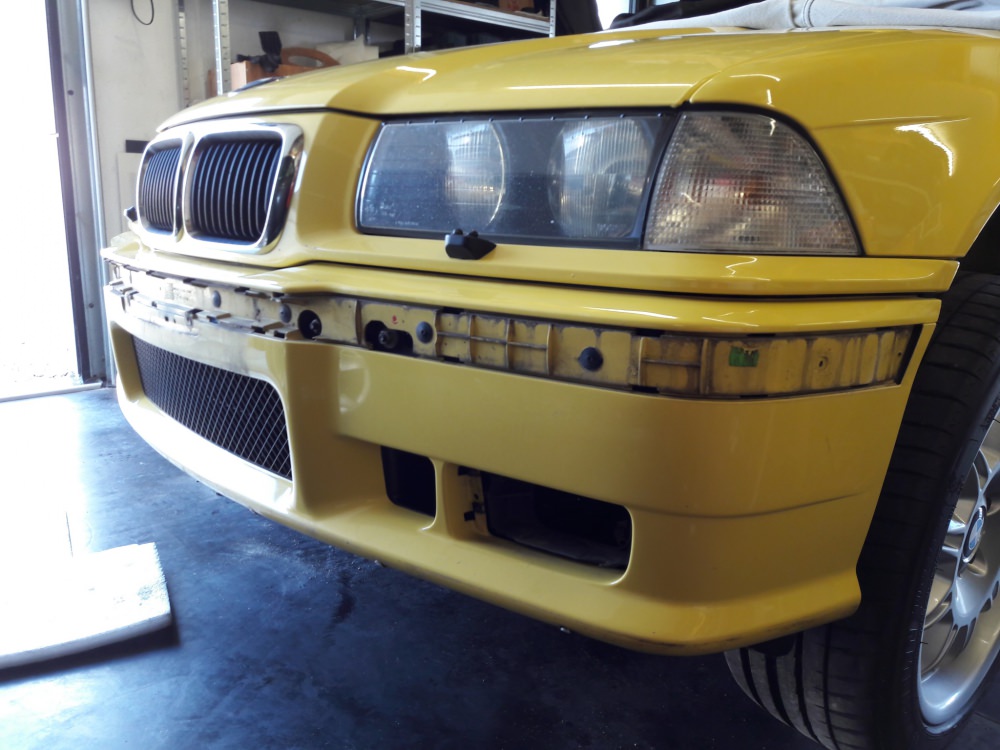

Fin du démontage de l'ensemble des éléments à peindre, je ne me suis pas senti capable de démonter la calandre donc les deux impactes de gravillons seront repris par le lustreur.
Donc démontage minutieux du PC avant et des rétros, puis nettoyage des éléments non visible et oui je sais ça sert à rien mais bon tempi au moins ce sera propre derrière.
Maintenant reste plus qu'au carrossier peintre de travailler correctement, je lui ai déposé tout ce matin.

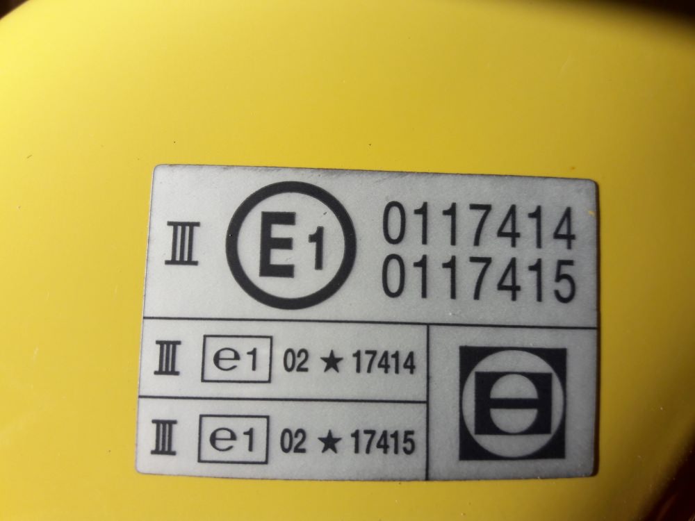

Et la fameuse étiquette sous les rétros :nickel4:
