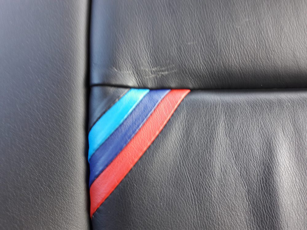

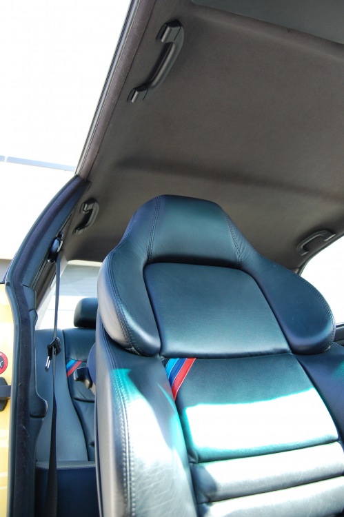

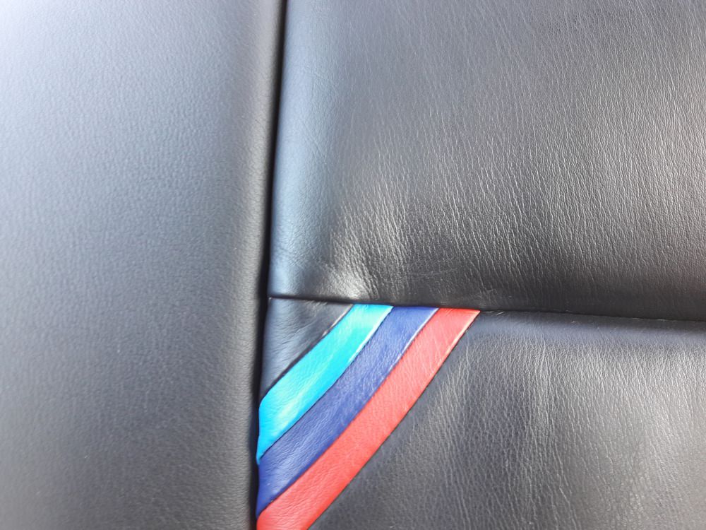

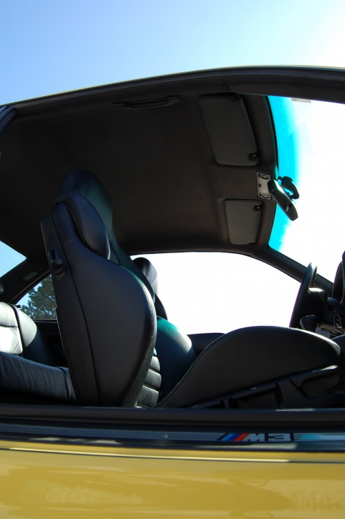

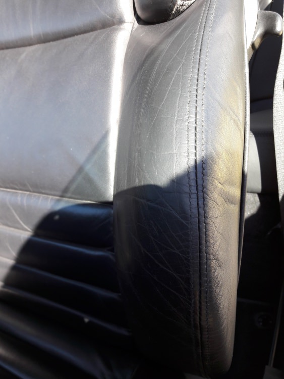

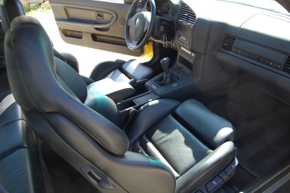

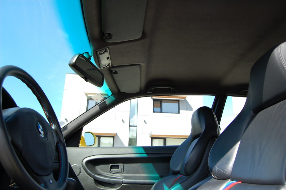

Photo vite fait du ciel de toit fini de la jaune et j'ai également fait la reprise de quelques griffures et usures des sièges.
La voila quasi fin prête pour "le Mans Classic".

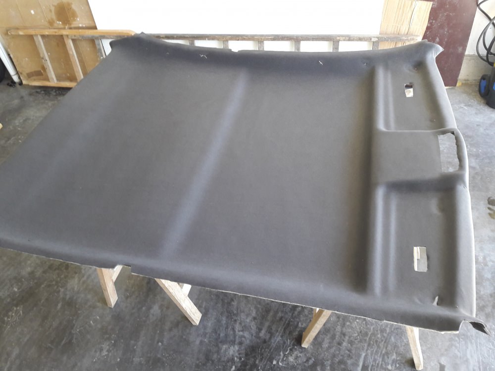

Satisfait du ciel de toit refait ?
il y a 18 minutes, jojobm a dit :
Oui avec les montants c’est top. Évidemment pas parfaitement identique à l’origine mais très très proche.

Tu as fait avec quoi ? Colorlock ?
il y a 22 minutes, mame13fr a dit :
beau rendu !

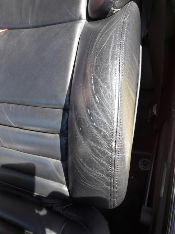

Oui, il n'y avait pas grand chose à faire.
Mais pour des sièges avec plus de dégâts il vaut mieux passer par un pros car leurs produits sont nettement mieux.
