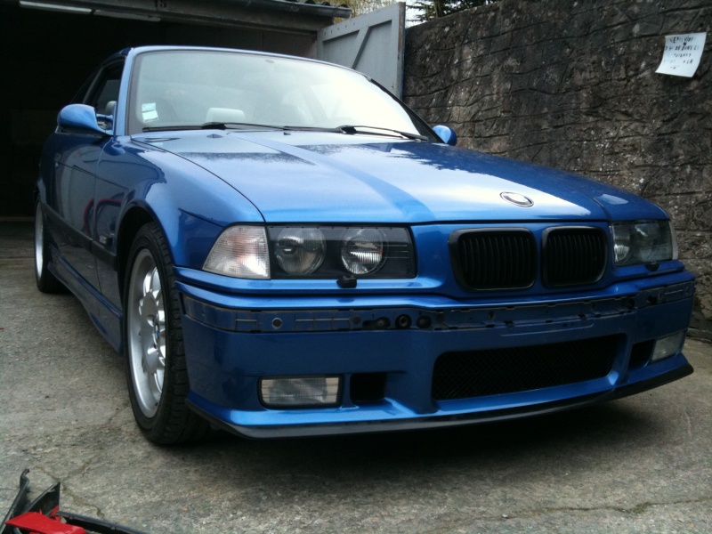

Grosse merdouille et petite question d'un gars qui doit être un peu débile img-425897-1-icon_scratch.png je n'arrive pas a enlever ma lame avant de mon par choc ?
Il y a sur chacun des cotés deux clips que je n'arrive pas a retiré et sur l'avant il y a 7 vis qui pareille une fois desserrer ne viennent pas non plut et la lame encore moins img-425897-2-icon_mad.gif
Es que quelqu'un a une astuce pour l'avoir , par se que sa m’embêterai de devoir déposer le par choc complet maintenant que les bandeaux sont remit ainsi que la plaque d'immat

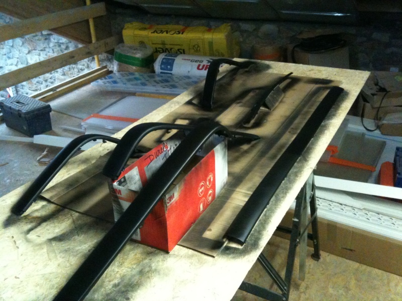

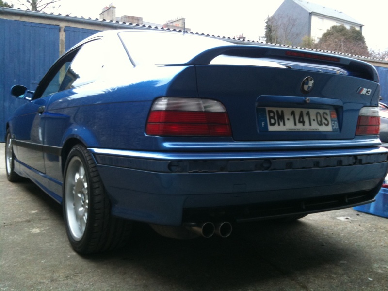

Suite a une rénov avec un amis des taches de cire apparaissais de plus en plus et elle blanchissais également avec le temps .
Je vais donc noté dans l'ordre les étapes et la façon dont j'ai procéder pour les refaire.
Je me suis rendu chez un spécialiste de pièce et d’accessoire automobile ( AEDS ) pour acheter les bombes de produits et les disques a poncé . C'est un magasin ou se fournissent tout les professionnel de par chez moi .
- Bombe d'impression-après pour matière plastique
- Bombe de restructurant pare-chocs
- Bombe de peinture pour plastique noire ( ral : renault 20509 noire schwarz )
- papier a poncé pour ponceuse orbitale en 240 et en 400 ( 10 de chaque )
J'en ai eu pour 76€ non remisé .
On démarre par démontage les bandeaux de la façon dont ianik nous a expliquer c'est a dire commencer par le milieu , tiré dessus , et ensuite faire coulisser les cotés . Ceux de devants vers l'avant et ceux de derrières vers l'arrière .
Ensuite partie ponçage :
Et bien on fixe le disque sur la machine et hop on se lance , j'ai pour mon cas mis la machine dans un étaux et j'appliquai les baguettes par dessus je trouver sa plus facile car ma ponceuse ( sel du boulot ) a bien la patate et je n'arriver pas a la tenir sur les baguettes bien a plat , il fallait juste que je retourne régulièrement pour voir ou j'en était et si j’oubliai des zones . Évidement il faut commencer par les disques de 240 puis un coup de finition au 400 . Sa ma pris une heure et demi a tous poncé et suivi d'un coup de compresseur .
Journée suivante ( je fessait sa après le boulot ) peinture :
La façon d’appliquer les couches de produit ma paru spéciale m'en fin je n'y connait rien donc j'ai fait comme sa , ils disent d’enchainer les produits avec un temps minime entre eux .
On commence par la bombe d'après , quand on l'applique sa fait un effet mouiller et on laisse sécher le temps qu'ils indiquent sur la bombonne . En générale c'est 15min .
Suivit directement après les 15min par le restructurant qui lui réagit pareille , il fait un effet mouiller mais au bout de plusieurs minute réagit en effet granuleux , on attend toujours le temps de séchage 5-10min .
Et la dernière couche et sel de peinture noire , j'en ai mis deux a la suite .
Une nuit de séchage dans l'atelier a 10°c plus la journée et hop direction le montage sur la voiture . Je n'ai plus cas attendre quelques mois pour vous dire si sa tien bien .

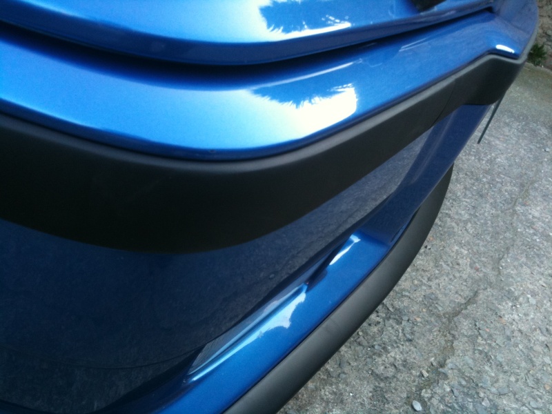

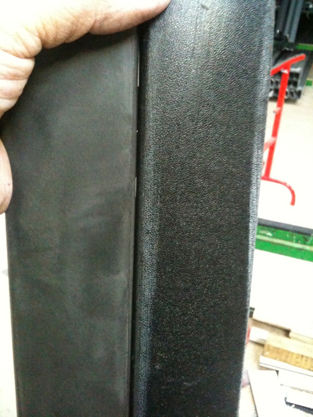

Une fois poncé a coté de sel qui ne l'ai pas .
Après la couche de peinture

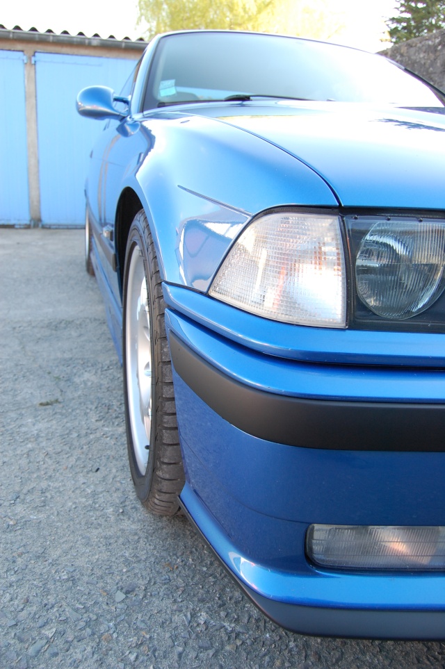

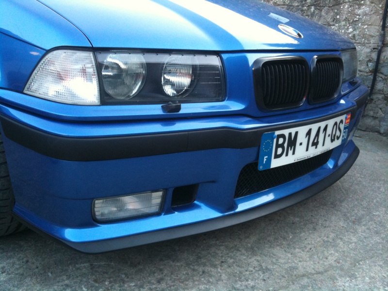

Une fois monté avec la belle lame avant neuve
J'en reprendrais d'autre avec l'appareille photo par se que la c'est avec le portable et c'est pas net net et aussi en plein jours et plein soleil pour vraiment voir le rendu .
Si il y a des question au quelle je peut répondre n’hésitai pas , j'ai peut être foiré quelques chose .

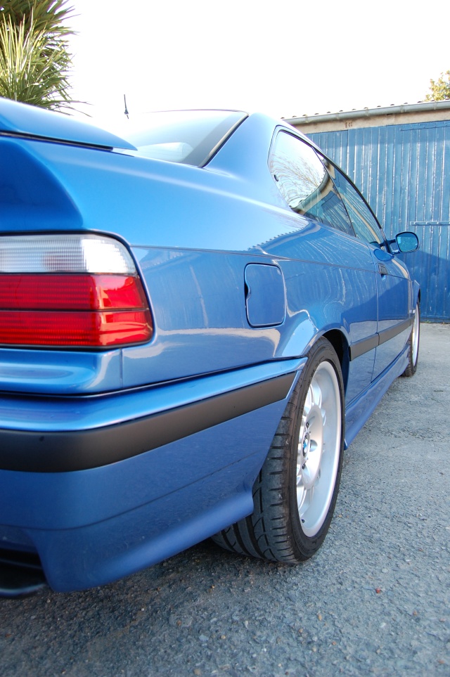

La voila toute belle pour partir au ring se weekend :nickel4:
Avec petit détail sur les travaux , avec le portable c'était pas aussi net .
