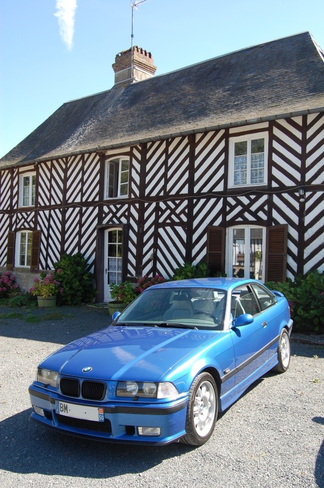

Salut, vraiment superbe cette Estoril, qui plus est avec l'intérieur hell grau que j'ai connu aussi, le rendu est vraiment sympa!
Petit clin d'oeil aussi pour la plaque... :nickel8:
Et oui j'ai attendu un peu pour faire la carte grise et hop une immatriculation tip top sur la plaque. 8)

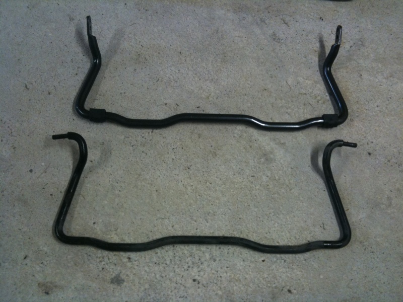

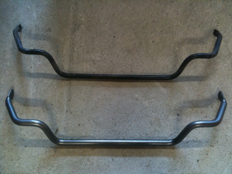

Petit compte rendu de mon ressenti avec les barres H&R monté .
Je rappel que je suis monté en Bilstein B6 avec tête d'amorto avant monté a l'endroit et seulement un X-brace suivit d'une petite géo niquel .
Je n'ai pas non plus parcourue des centaines de km depuis qu'elles sont posée mais déjà je la trouve plus dure dans le volant ( légèrement hein ) et il revient limite tout seul dans la position roue droite .
Elle vire vraiment beaucoup plus a plat sa c'est flagrant , n'importe qu'elle rond point ou courbe a vitesse modérai se prend avec une facilité hallucinante , par contre elles est beaucoup moins confortable sa c'est claire est net , benji mon pote s'en est aperçut en faisant laisser hier et ma copine aussi en rentrant d'une soiré set nuit on se fait secouer sans arrêt avec les routes pourri qu'il y a par chez nous .
Mais je pense bien apprécier le résultat et avec le roulis qu'elle prenait sa ne sera que mieux , seul chose a vérifier c'est lors des arsouilles je sortait des rond point légèrement en glisse mais volontairement provoquer alors que la elle risque d'y partir toute seul img-471516-1-icon_scratch.png on verra bien .

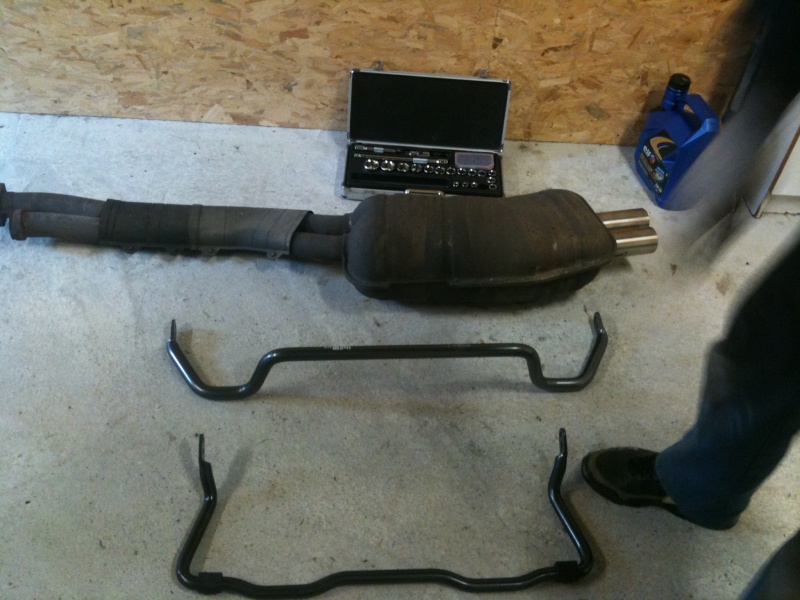

Pour le démontage et remontage de selle si et bien il nous a fallu 3h30 a peine . Un peu galère a l'arrière pour sortir l’ancienne barre qui est enfiler dans les deux silenblocs mais sinon sa va encore . Au passage changement des caoutchouc du silencieux qui a mon avis date de l'origine et qui le re-plaque correctement en haut bien a sa place dans le par-choc arrière .
Pour l'avant aucun soucis du démontage et du resserrage et c'est fini , j'ai positionner les barres comme tu me l'avais conseiller ianik c'est a dire plus dur devant et moins dure derrière .
Deux trois photos

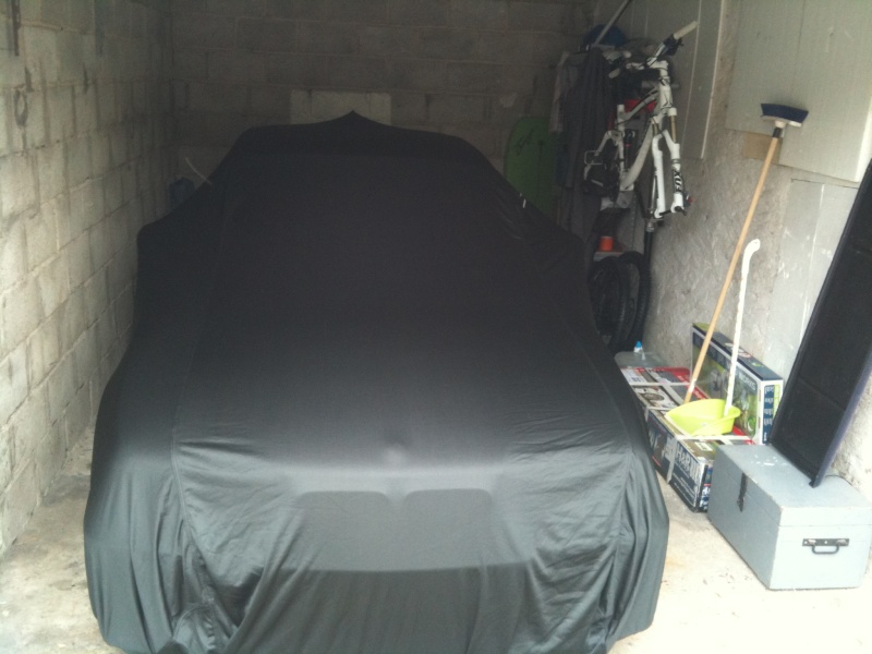

Et hop au chaud
Dans l'attente de recevoir un élément set semaine sinon elle ne ressortira que le weekend prochain si j'ai le temps :lol!:

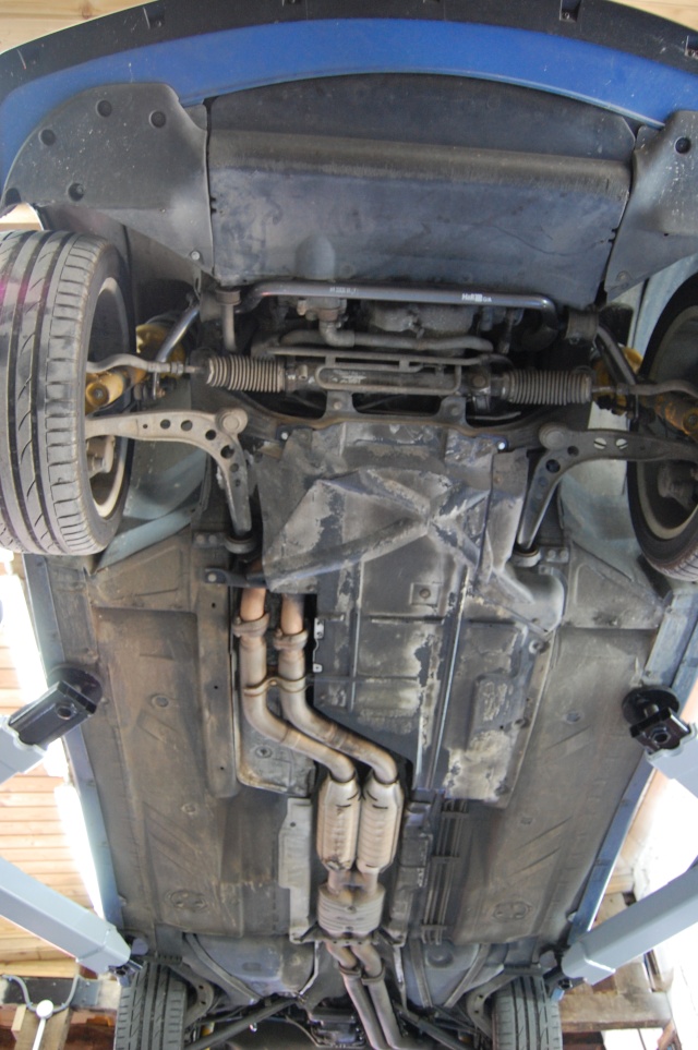

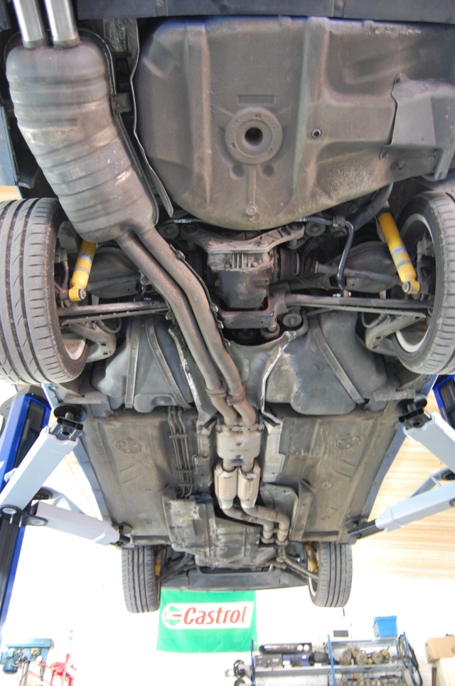

Petit passage samed chez Jean-phie ou nous avons trouver la possibilité du bruit qui m'agacer depuis le montage des barres H&R .
La barre avant était régler en position plus dure et quand nous avons lever la voiture elle taper sur une pièce a l'avant du moteur ( je ne sais plus comment sa s'appelle ) et en position moins dure elle est beaucoup plus libre.
Pour l'arrière ont pense au biellette de barre stab qui n'ont pas était changer au montage et qui ont pris cher en peu de temps , erreur de ma part j'aurais dut en commander en même temps pour remonter tous propre et neuf .
Pour le moment je n'ai pas ré-entendu de bruit mais je n'ai fait que de l'autoroute alors difficile de me rendre compte surtout qu'il se manifester beaucoup voir même quasiment qu'a faible allure .

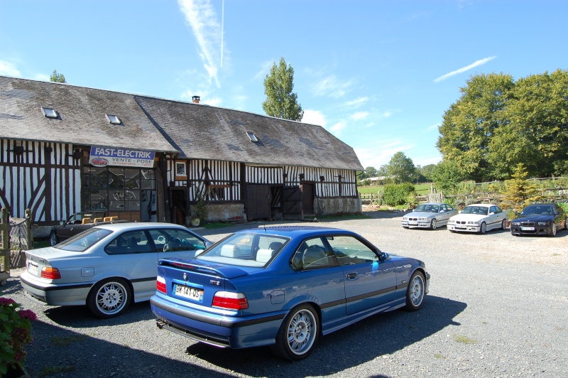

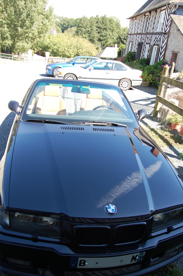

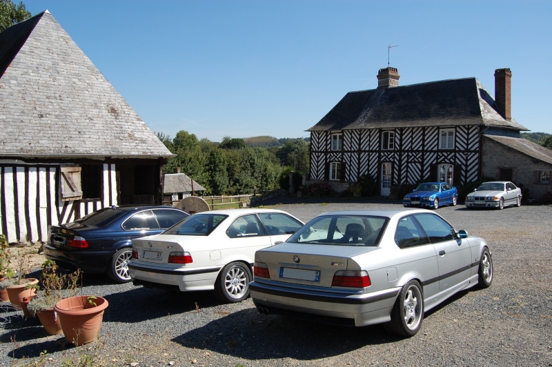

En attendant voici les photos de set superbe journé ou j'ai put faire la connaissance de " relaxmax " qui est comme sont nom l'indique très relax et très sympa en tout cas , avec plaisir ont se revoit en RP ou autre ...
Toujours sympa d'arriver dans un belle endroit rempli de M3 :lol:
La cabrio de Jean-phie , en mode cruising
Et hop le dessous assez propre je trouve pour les années et les kilomètres passer
