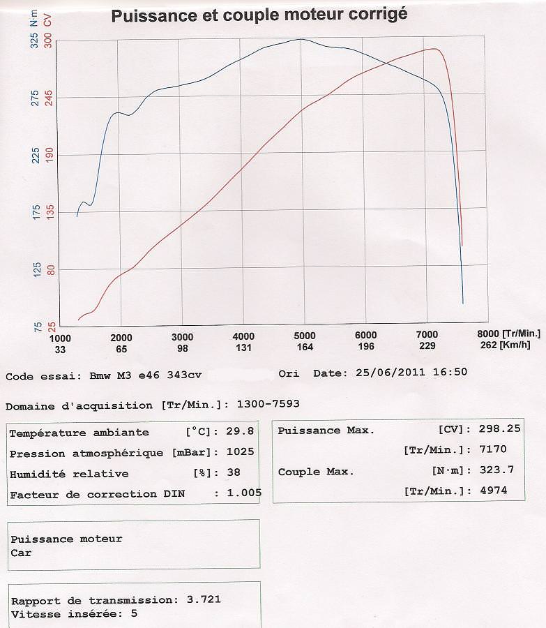

Posté(e) le 18 juillet 201114 a comment_359099 bonjour a tous , je suis nouveau sur le forum car je le trouve assez complet et tres enrichisant et dans la mesure du possible j'aimerais s'avoir ci celas est normal car j'ai une M3 E46 de 2004 d'origine avec ces 343cv que j'ai depuis environ 1 an j'ai volue la passer au banc de puissance pour connaitre ça puissance réel et la surprise mon M ne fesait que 298 cv ?????? , le gars du centre me dit allors que c'est normal qu'aucune M3 E46 ne sort avec les cv donnez par le constructeur . merci a tous

Posté(e) le 19 juillet 201114 a comment_359267 Bonjour, Il est complètement impossible qu'une M3 E46 en bonne santé sorte 298cv. Il y a donc plusieurs possibilités: -1 le banc a un souci -2 l'opérateur a commis une erreur -3 ta voiture a un pb. post nous ta courbe qu'on essaye de t'indiquer un peu...
Posté(e) le 19 juillet 201114 a comment_359358 retourne le voir et dis lui de passer la voiture en 4eme vitesse, la en l'occurence c'est la 5eme et la voiture perds d'un coup sa puissance du au limiteur, et pour info bmw donne sa m3e46 en puissance maxi au regime de 7900tr, et la t'en ai loing; retourne le voir et explique lui qu'il connait rien au bmw

Posté(e) le 20 juillet 201114 a comment_359559 6V a entièrement raison! La courbe ne va pas jusqu'au rupteur (8000rpm) mais 7200... Cela signifie qu'elle a été passée en 5 (comme écrit sur le papier d'ailleurs), et que l'opérateur a donc tapé le speedlimit. La pmax sur nos E46 est très haut perchée, très près du rupteur, donc la pmax relevée n'est pas bonne. Par contre, ta valeur de couple est un peu basse... Rien de grave, mais un peu basse. Quand il va te la repasser, dis lui de se mettre en 4ème, et toi sur le relevé, vérifie que ça coupe bien à 8000. Sinon les courbes de puissance et de couple seront fausses!

Posté(e) le 26 juillet 201113 a Auteur comment_361201 bonjour a tous, en effet apres le repassage au banc ce wk il voulait repasser mon M en 5eme . je luis demande de la passer a fond de 4 et la les chevaux arrivent 341cv a 7820tm . merci pour vos renseignements
Posté(e) le 26 juillet 201113 a comment_361221 Ah c'est mieux comme ça, ouep si tu peux poster ta courbe ça serait top
