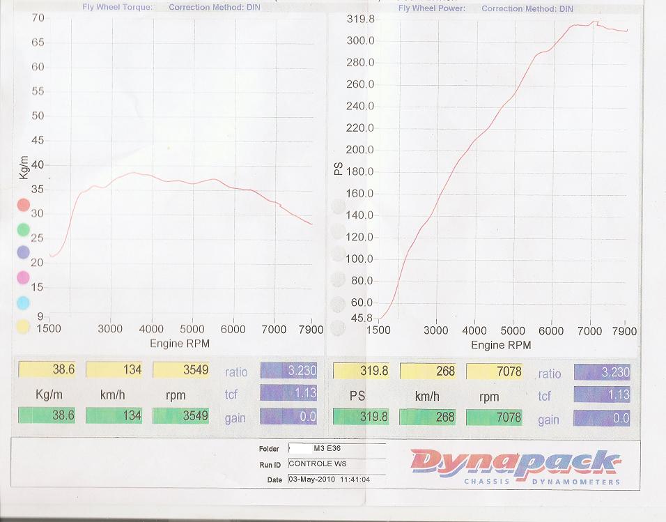

BMW M3 E36 3.2
1996 / 148000kms
-Gestions Delage Sport
-Ligne decatalisé Delage Sport
-Silencieux Eisseman
-Volant moteur Allégé Delage Sport
Banc: Prise en direct sur les moyeux, banc freiné à refroidissement à eau
Vidéo: <!-- m -->http://www.streetfire.net/video/dyno-BMW ... 006887.htm<!-- m -->
Très intéressant, ce système est sensé être précis.
Malheureusement, jamais vu à l'oeuvre :-(
