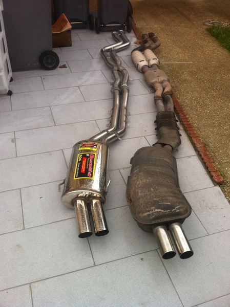

Modifications apportées :
-Réfection du bas moteur ( coussinets,visseries etc)
-Suppression de la pompe à air secondaire
-Suppression du soufflet du collecteur resoudage*
-Suppression de cata (décata) Supersprint INOX
-Silencieux INOX Supersprint Race
-Volant Moteur Allégé Alu Fidenza (6kilos) + système d'embrayage neuf
-Kit Admission Direct CARBONE M
-Reprogrammation by DIGISERVICES
REMARQUES:
Vanos Refait à neuf Compris Calage de la Distribution + remplacement des bougies effectuer 3000kms avant par des NGK PKR9B Froides

Pour t'expliqué en gros pourquoi cette M3 n'as pas son couple maximum comme une M3 d'Orgine, à partir du moment ou tu met sa tu n'as plus une M3 d'origine =
c est clair plus la ligne est direct plus tu perd en couple ! peut etre avec un collecteur ss et des cata sport ya moyen d en récup un peu ? en tous cas terrible ton poste jolie taf aussi ...
Exact Jromeocsl, et Merci,
Pour ma part j'ai prévue un autres truks pour ma voiture et pas besoin de cata pour ce que j'ai envie de faire et pour mon utilisation* ;)
(Oui je fait du circuit avec donc j'ai besoin d'un maximun de pêche en haut j'ai pas d'utilité d'avoir 500nm à 2000tr/min...)
Autrement oui avec des cata sport il y a surement moyen de gagné plus de couple et beaucoup plus tôt je pense.
