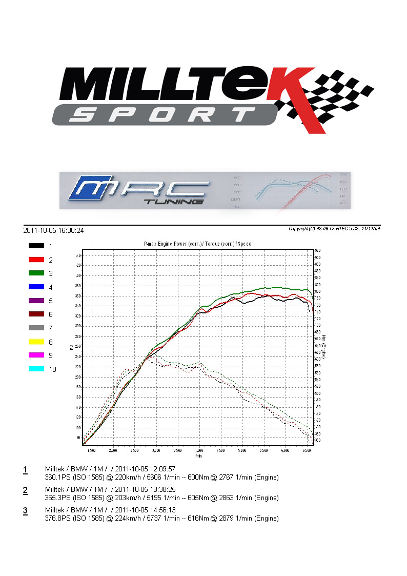

Superbe ! J'imagine que c'est surtout l'Akrapovic Titane qui fait le prix de la prepa. Avec un Milltek (ou autre...) on aurait sans doute des performances un peu inferieures, mais pour un tout autre budget. Bon bien sur, le son ne sera pas le même !!
On pourrait tout à faire limiter le prix en prenant des Downpipes autres que Akra et une ligne Milltek... tout à fait, tout en conservant les performances.
Par contre avec la Milltek on a pas les clapets, mais c'est une option que l'on est en train de mettre au point afin d'avoir une solution un peu moins onéreuse mais tout en restant performante !
Le problème pour le tarif c'est bien l'akra effectivement :)

Ci-joint le passage au banc de l'echappement Milltek:
Pour la légende c'est :
Noir : Origine
Rouge : Cat-back Milltek
Vert : Suppression des seconds catalyseurs + cat-back.
