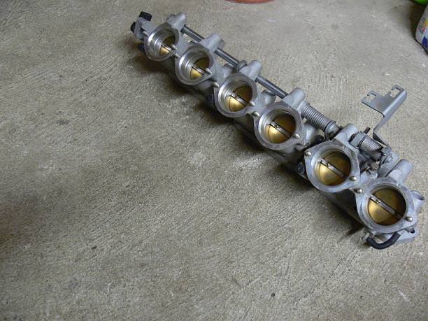

salut tout le monde
voila sur le 6 eme papillions qui est fond du capot dessous la baie de pare brise il ya une prise en laitons pour brancher un tuyau mais je ne vois pas ou il se branche et a quoi ca sert cette prise
comment_361071
quel model de M????
tu as une photos?
merci
c'est une M3 E 36 3.2 L voici la photo le tuyau noir qui est tout a droite
comment_361078
ca doit etre la depression. a raccordé au régulateur de pression d'essence.
comment_361117
moi la depression je l'ai branche au dessus sur la rampe rectangle en metal noir.il ya une prise noir juste en dessus du régulateur de pression d'essence
comment_361259
donc soit un bouchon, soit a la pompe a air.
dans tout les cas ca ne doit pas etre a l'air libre.
