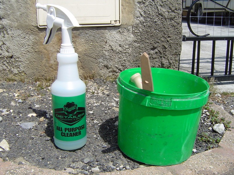

Le bidon de meguiars , que tu ne peu trouver que sur le net , c est la gamme pro donc non disponible chez norauto et autre , tu le dilue (a l eau démineralisé) donc tu fais longtemps avec et en plus il est vraiment pas cher . Pareil pour le super degreaser (lui est rouge) . Ta la brosse , autoglym qui va vraiment bien et l autre brosse c est une brosse a radiateur utilisé par les peintres en batiment , ideal pour les recoint inaccessible autrement (tu en trouve dans tout les magasins de brico) et ta aussi le foam lance
L ideal est de prendre les bidons en spray (vendu vide) et tu benne ton gros bidon dedans , il vende le même pour le super degreaser

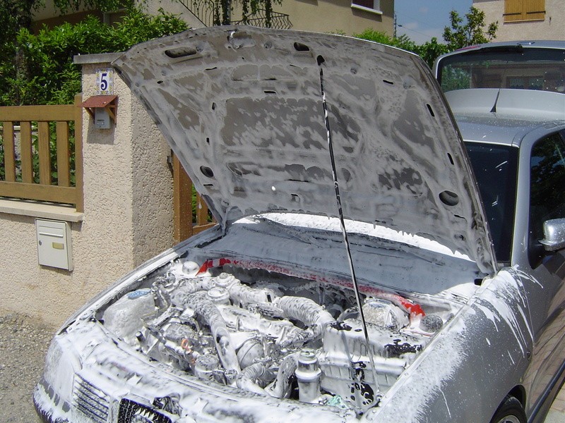

Et ca c est le top , un foam lance , utile pour les prélavages de la carroserie mais tu peu l utilisé partout , l avantage c est que la mousse ce faufille partout

une photo (tel) avant:
Après (apn) :mrgreen:
