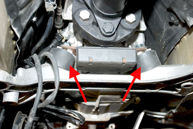

Posté(e) le 26 juillet 201113 a comment_361289 Voilà j'explique mon topic, j'ai trouvé en fouillant sur le net comment supprimer le bruit énervant "blong" lorsque l'on passe nos rapport en S5 S6 sur boite SMGII. Je pense que cela peut intérésser un grand nombre d'entres nous. En fait d'origine les silents bloc de support de boite sont en diabolo comme ceux au centre sur la photo suivante: Il faudrait donc changer ses silent blocs par des plus rigide ayant une forme cylindrique (ceux que l'on voit aux extrémités sur la photo) Ces silents blocs supprimerai la violence de l'accoup pendant les changements de rapport en S5 et S6. Voici les silents blocs cylindrique monté: Et voici ou les commander: (j'ai trouvé ce lien mais je n'ai jamais commandé) http://www.rogueengi...ogue/TM/TM.html Avis aux amateurs, à bientôt

Posté(e) le 26 juillet 201113 a comment_361322 cher et pas cher si ça marche réellement, t'imagine !!! beaucoup moins de contrainte !!! on verra !!!

Posté(e) le 26 juillet 201113 a comment_361325 en tous cas, merci !! ça sera vite monté, et je ferai des photos et commentaires
Posté(e) le 26 juillet 201113 a Auteur comment_361326 hâte de voir le résultat mais il parait que le changement est radical : j'avais retrouver ce vieu topic qui est fermé !!! Selon BBphoque c'est la piece à changer pour optimiser nos changements de rapport !!!
