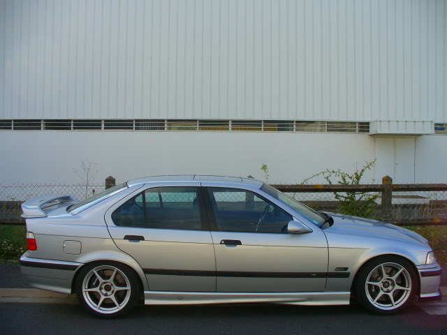

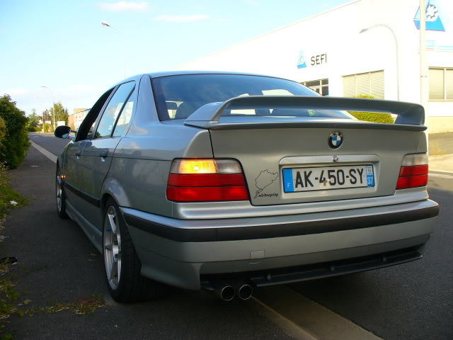

Ma M3 berline artiksilber
Je me suis amusé a prendre quelques photos. Je ne suis pas un pro et mon APN etant tombé en panne, j ai pris les photos avec mon smartphone ( HTC Desire HD ).
Belle berline bien agressive. Y'a un peu de matos!
Bien bien sympathique la coquine .

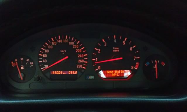

Comment a tu fais pour temp dhuile sur compteur ?

J ai un boitier sur mesure avec un processeur hardwino qui centralise les infos des capteurs de pression, temperature d huile, temperature d eau, temperature d huile de boite et pont.
Il y a ensuite un ecran LCD que j ai intégré dans le bloc compteur et je switch entre les infos en cliquant sur le commodo gauche ( qui normalement switch sur l ordinateur de bord ).
Toujours aussi jolie cette auto Ianik. L’écran LCD s adapte comme ça a l’acquisition des données ?

Non en fait l'écran est totalement indépendant des circuits de la voiture.. Ce n'est que l'affichage d un boitier centralisé qui regroupe les informations de toutes les sondes qu on y connecte... J ai du ajouter les sondes sur tous les élements comme on le ferait pour des manomètres classiques.

Et franchement bien vu cet écran LCD !
