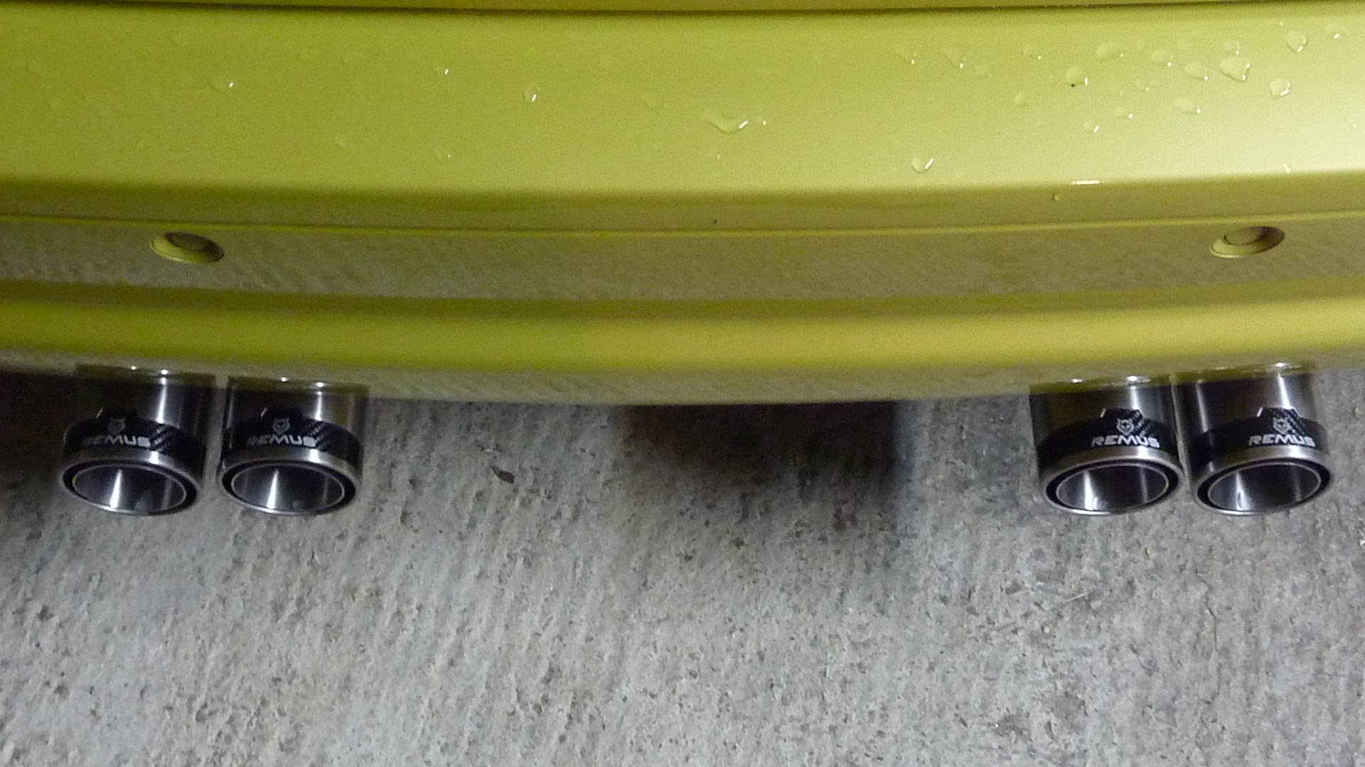

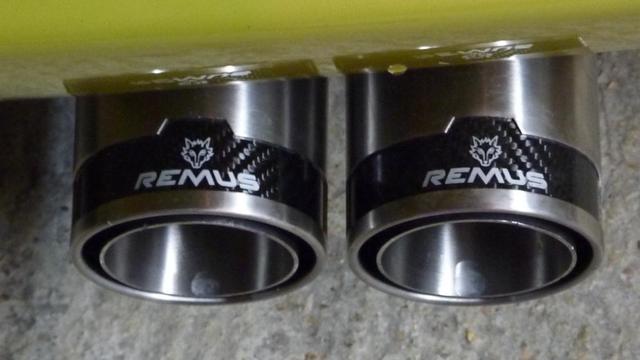

Mon nouveau silencieux.
Je n'ai pas pu le peser car il a été monté directement à réception. Une chose est sûre, il est plus léger que l'OEM mais pas de beaucoup car ce n'est pas un race, plutôt un silencieux sport homologué Europe.
En tous cas, il a l'air de ronfler ;)

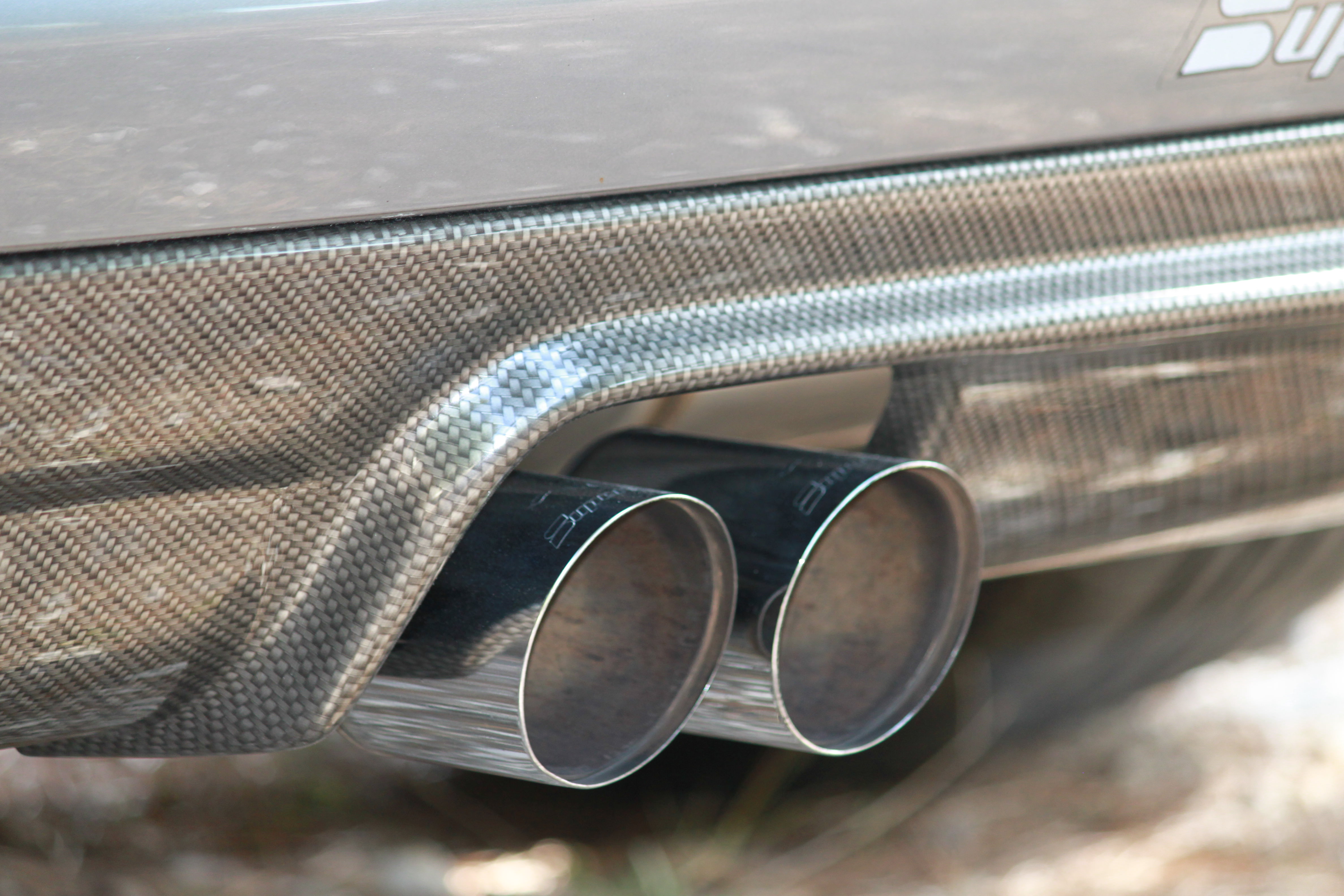

Bon ben puisque vous avez l'air sceptiques, je vous en remets une autre...
Et je vous rappelle que le pare-chocs arrière n'est pas rectiligne ! :guitare:
Ok, la on voit bien que c'est droit :nickel8: , c'est surement une mauvaise interprétation du cerveau, du à la courbure du parechoc, sur l'autre photo,car on aurait vraiment dit que c'était pas aligné :o
Les photos sont en effet parfois trompeuses Busybeuz.

Vraiment sympa ton silencieux Guitarman, j'aime bien son style ;)
