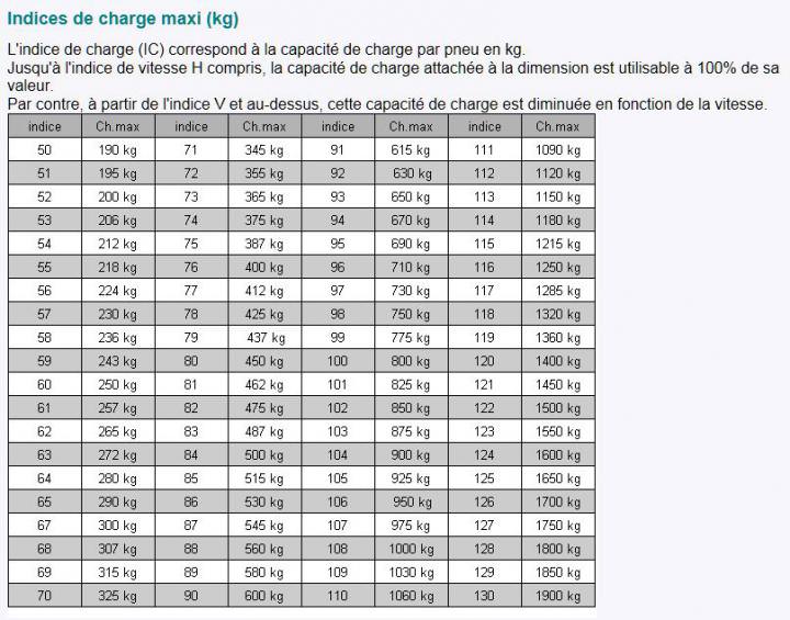

les indices de charge en cadeau ...
post-8612-0-39133400-1320249150_thumb.jp
question co... on parle de charge statique ou de charge dynamique ...
car 94 d'indice que je conseil en général , correspond à 670kg , mais un demi train de ///M pèse en moyenne 350 à 400 kg , ce tableau prend t'il en compte la charge dynamique exercé lors d'un freinage violent , ou pour les pneus arrières , lors d'une départ dargterien ...
je sais , c'est une question à la con ...
alors, pour répondre à cette question pertinente que j'espère avoir compris :
En respectant les dimensions de pneus préconisés par le constructeur, nous avons, page 167 de la notice d'utilisation :
- Charge autorisée sur essieu avant : 910 sur berline et coupé, 920 sur cabriolet'
- Charge autorisée sur essieu arrière : 1120 sur berline et coupé, 1130 sur cabriolet'
- Charges tractables : Traction d'une remorque interdite
et pour être complet : charge sur pavillon : 75 sur berline et coupé, 40 sur cabriolet' (avec porte charge spécial)
J'ai juste?

@ACS3  pour tout calcul on tient compte de la Masse Max Autorisée ( MMA) totale , sur l’avant, sur l’arrière et non la masse «  statique «. D’où des valeurs supérieures.
  • 1 an plus tard...
Et heureusement que c'est bien la masse en dynamique qui est prise en compte ... sinon au freinage et/ou en appui ça voudrait faire de jolies choses !!!
Je n'ai pas idée du pourcentage exact mais un gros freinage en appui ça charge bien la roue avant extérieure !!!! (j'ai pas dit que c'était sain niveau comportement ;-))
