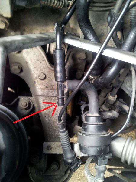

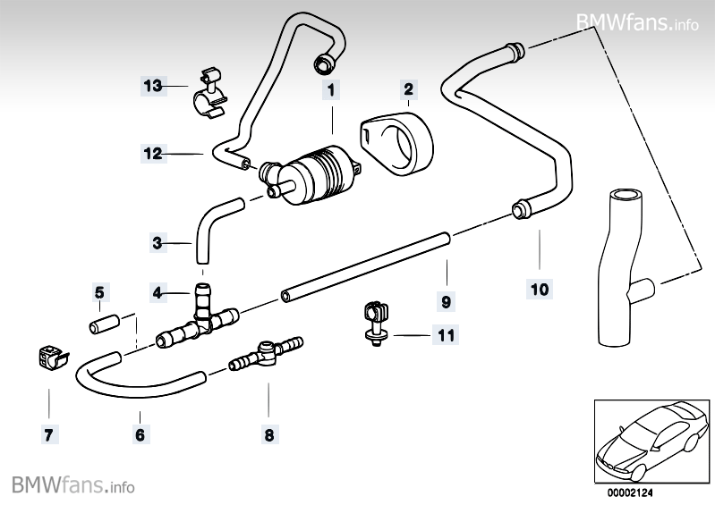

Posté(e) le 28 octobre 201214 a comment_486985 il manque un bouchon là... il vieilli se craquelle et se barre ... et si il est absent , ça fout la merde ... deja constaté sur une m3 et un Z3m... symptôme comparable il n'est pas present sur les versions allemandes , c'est un autre montage dans ce cas , avec un tuyau et un clapet ... piece 5 sur version française , 6/7/8/11 sur version allemande http://bmwfans.info/...turb_air_valve/ attention , la piece 1 est sous l'admission sur phase 2 , mais sous le bocal de liquide de refroidissement sur phase 1 et sur les 3.0 aussi de memoire ... Signaler
Posté(e) le 28 octobre 201214 a comment_487099 j'ai pas dit que c'etait la solution , juste precisé une chose , apres evidement il peut y avoir d'autres choses Signaler
