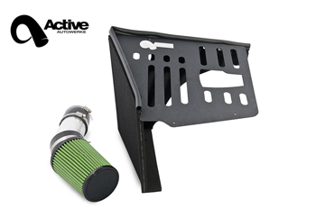

Ce que vous appeler KAD c'est comme les 2 premier ?
les 2 premier me plaise bien , il y a aussi K&N qui en fais du genre si je ne me trompe pas mais on est pas sure quand on veut l'acheter si il y a aussi l'isolation. Puis la dernière boite à l'air d'être parfaite
voici les différent type:
Active Autowerke http://store.activeautowerke.com/active-autowerke-E36-cold-air-intake-system-p119

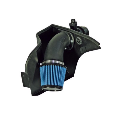

AFE MAGNUM:
http://store.vacmotorsports.com/vac---dominator-E36-air-intake-kit-p2229.as…
http://aakmotorsports.com/images/products/detail/afe_5411362.jpg
http://www.turnermotorsport.com/p-3598-afe-intake-kit-E36-m3-euro35-inch-hf…

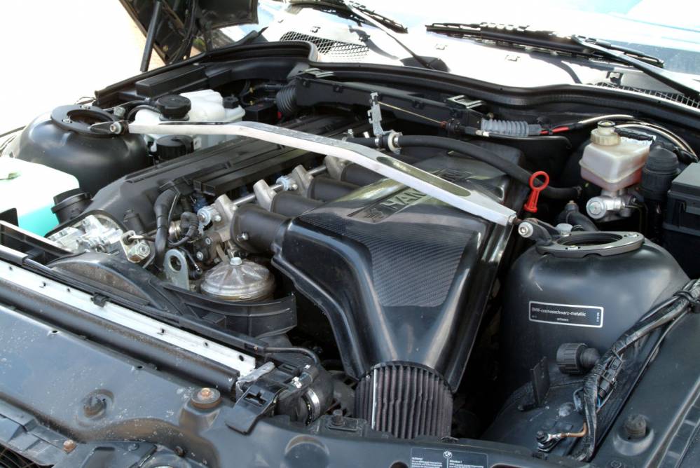

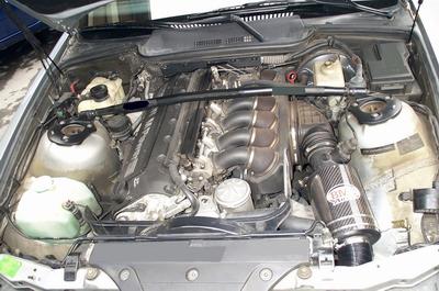

BMC CDA

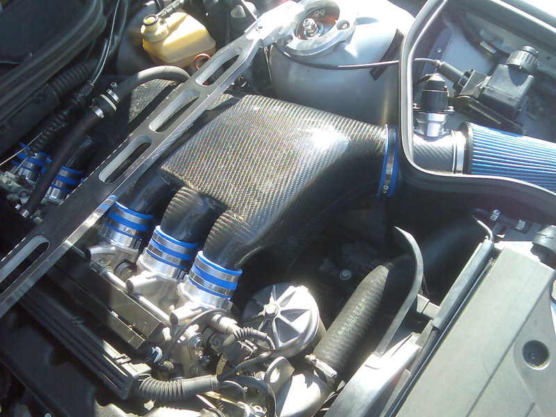

MAC AIRBOX
Hamman AIRBOX
ici montée sur une Z3
Delage Sport
Et celle que je préfare qui est fabriquée par un particulier en petite série car elle a le débimètre et de plus l'arrivée d'air est isolée

salut,
si tu veux des cv la mac motoren ! les autres, oublies.
et la dernière même si elle te plait c'est pas avec ça que tu auras un gros gain en cv.
de toute façon si tu veux des cv, il faut enlever le débimètre.
