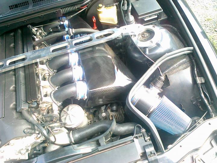

jlhardy Posté(e) le 8 octobre 2012 Signaler Partager Posté(e) le 8 octobre 2012 Il s'est inspiré des CSL. Celle de Carbone-M ne ressemble pas du tout à ça ! Elle ressemble à une CSL améliorée pour le 6° cylindre et adaptée pour un filtre conique. La voilà : Lien vers le commentaire Partager sur d’autres sites Plus d'options de partage...
bmwm3damien Posté(e) le 8 octobre 2012 Signaler Partager Posté(e) le 8 octobre 2012 Il s'est inspiré des CSL. Celle de Carbone-M ne ressemble pas du tout à ça ! Elle ressemble à une CSL améliorée pour le 6° cylindre et adaptée pour un filtre conique. La voilà : sur la dernière photo c'est bien celle de carbone M mais pour E36!! Lien vers le commentaire Partager sur d’autres sites Plus d'options de partage...
jlhardy Posté(e) le 8 octobre 2012 Signaler Partager Posté(e) le 8 octobre 2012 Mais non, regarde bien le cache culbu (y a plus de culbuteurs mais t'as compris !), c'est bien un S54 (E46)... si tu parle de ma dernière photo. Elle n'existait pas comme ça pour E36 avant ? possible... alors c'est une nouveauté et mister Carbone-M serait donc toujours en train de cogiter des trucs !! Lien vers le commentaire Partager sur d’autres sites Plus d'options de partage...
bmwm3damien Posté(e) le 8 octobre 2012 Signaler Partager Posté(e) le 8 octobre 2012 Mais non, regarde bien le cache culbu (y a plus de culbuteurs mais t'as compris !), c'est bien un S54 (E46)... si tu parle de ma dernière photo. la photo precedente c'est un E36 avec la boite a air de carbone M!oui la tienne c'est bien un s54 j'avais bien vu! Lien vers le commentaire Partager sur d’autres sites Plus d'options de partage...
jlhardy Posté(e) le 8 octobre 2012 Signaler Partager Posté(e) le 8 octobre 2012 la photo precedente c'est un E36 avec la boite a air de carbone M!oui la tienne c'est bien un s54 j'avais bien vu! Alors c'est nouveau... j'avais jamais vu ça avant. En tout cas, elle à l'air pas mal du tout !! Je n'arrive plus à accéder à son site ? Lien vers le commentaire Partager sur d’autres sites Plus d'options de partage...
m3man91 Posté(e) le 8 octobre 2012 Signaler Partager Posté(e) le 8 octobre 2012 oui tout le monde fait des boites a air. il c'est inspirer des autres peut être, mais en se qui concerne la qualiter de finition, l'usinage en alu de tout les raccords ainsi que les manchons pour chaque papillon, j'ai vue d' autres marque y compris delage et bien il est clair que carbon M a clairement sont style et sa qualité, donc non je trouve pas cool qu'il soit imité. il a su créée sa boite a air avec ses idée et crée un nouveau produit avec une meilleur finition et apporter des améliorations, c'est différent que de copier le produit d'un autre et le refaire à l'identique. Lien vers le commentaire Partager sur d’autres sites Plus d'options de partage...
ACS3 Posté(e) le 8 octobre 2012 Signaler Partager Posté(e) le 8 octobre 2012 arrête de vous engueuler looool donc la dernière c'est une boite fabriqué par CarboneM à ma demande pour ma voiture ( d'ailleur c'est une photo de mon moteur ), et depuis elle a été modifiée à ma demande en partie par lui , en partie par moi ...et ne ressemble plus à ça mais à ça dans mon cab : et de toutes façon , ça ne me convient toujours pas , et je suis en train d'adapter une boite de CSL pour là monter sur E36 donc en Alpha N car y'a que comme ça que ça marche fort ... Lien vers le commentaire Partager sur d’autres sites Plus d'options de partage...
m3man91 Posté(e) le 8 octobre 2012 Signaler Partager Posté(e) le 8 octobre 2012 lol on se s'engueule pas on émet des points de vue . au moins on est sur sur un point pas d'imitation puisque c'est bien steph qui à conçue la boite, toute manière sa se voyait dans le style !! Lien vers le commentaire Partager sur d’autres sites Plus d'options de partage...
