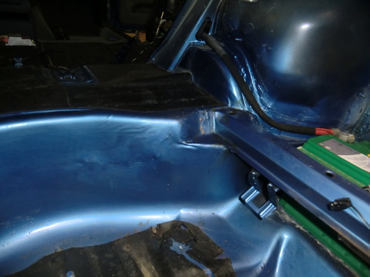

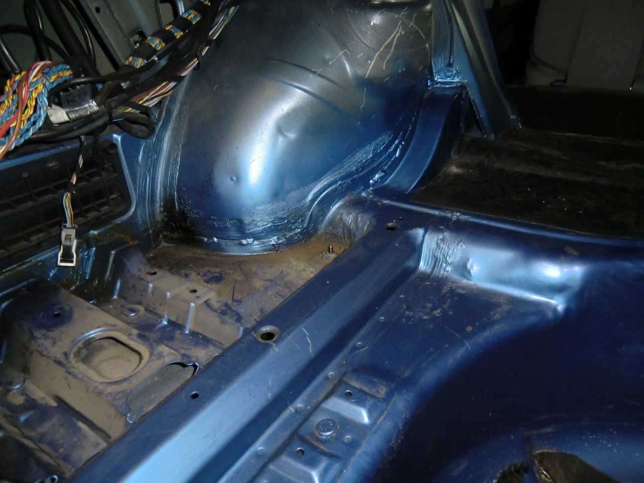

donc comme je l'ai précisé après un gros nettoyage quelques surprises!!!
la voiture a eu un choc a l'arrière (aile ar d changée) par choc et tout le blabla!!!étant carrossier peintre je dégrossi la situation!!
-la voiture est plus ou moins bien faite mais le problème c'est les finition de cette réparation!
je pense qu'elle a été refaite il y a longtemps car il avait pas énormément de matériel il y a 15 ans!!!
-donc après réflexion je pris la décision de la refaire complétement ce qui veut dire:
-démontage complet de la partie arrière (pont intérieur de coffre etc)
-déblaxoner le tout
- bien meuler les soudure refaire les joint correctement
-refaire l'anti-gravillonage car celui utilisé était du bas de gamme
-nettoyer le pont entièrement
-nettoyer le dessous de caisse
-refaire le coffre intérieur pour que l'on ne voit plus que la voiture a ete reparé grossièrement
-acheter tout le nécessaire neuf (joint etc)
- et pour finir une peinture intégrale si déjà!!!
je mettre les photos dans l'ordre chronologique des choses!!

donc gros netoyage du desous avant la restauration(train roulant et tou!!on peut constater que dans le passage de roue arriere il y a de la colle par brise.......rrrr je déteste les gens qui travail mal surtout sur une voiture comme ca!!)
-donc apres demontage l'on peut constater le reparation de l'interieur du coffre!!

donc voila apres meulage etc
-j'ai refait des joint neuf plus efficace
-remis un appret ressemblant a l'origine
-mis un voile de bleu
-et pour finir un léger coup de vernie matt
et voila pour les finition du coffre
-j'ai aussi commander une plaque insono d'origine chez bmw avec exactement le bonne découpe
