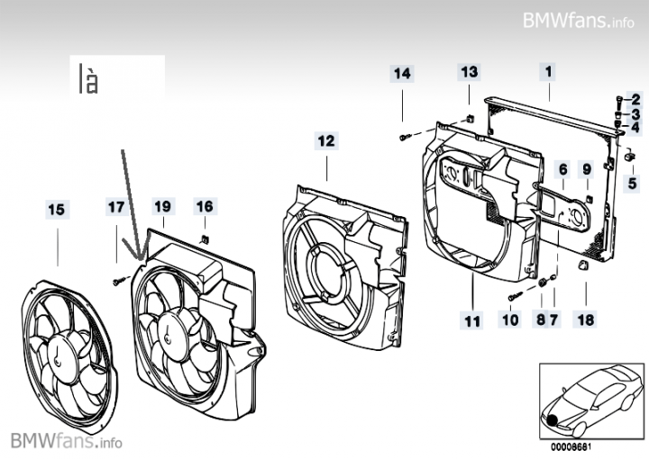

sur M3 E36 , le boitier AUC est fixé sur le cache ventilo clim coté passager , effectivement derrière le phare droit .
il est légèrement visible depuis le haricot de calandre droit
merci ACS3 pour la precision c'est sympa!!
tiens pour etre plus precis
carement le schéma!!!merci ACS3!!
bin moi aussi sur mon cab , il se promenait , et j'ai mis un bout de temps avant de trouver ou il se fixait ....
correction , je viens d'aller regarder , il est donc sur la cloison plastique qui est entre le phare droit et le ventilo clim ,
à la même hauteur que le phare mais coté ventilo
si tu met une photo phare /calandre deposé je t'indiquerais precisement ou...
pfff je vient de regarder.....enfait quand il on modifier la calandre sur ma voiture ils ont decouper a un endrois ce plastique de climatisation(surement pour le montage demontage)ce qui fait que je n'ai plus les support pour le fixer......maintenant soit je le fixe a coter du phare soit je rachete un gros plastique neuf,a verifier si c'est cher....merci en tout cas

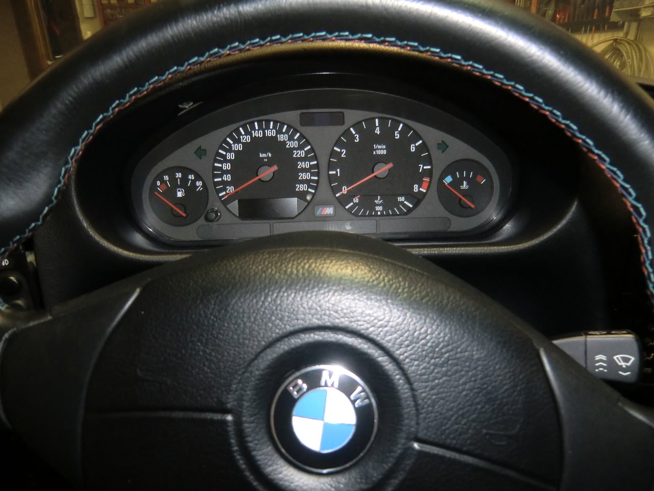

chapo il va etre contend!!!passage en compteur oem.....puis netoyage des coutures ///M!!!parfait
post-8929-0-54895200-1327316698_thumb.jp
:10: Sur que chapo va aimer :nickel7:
