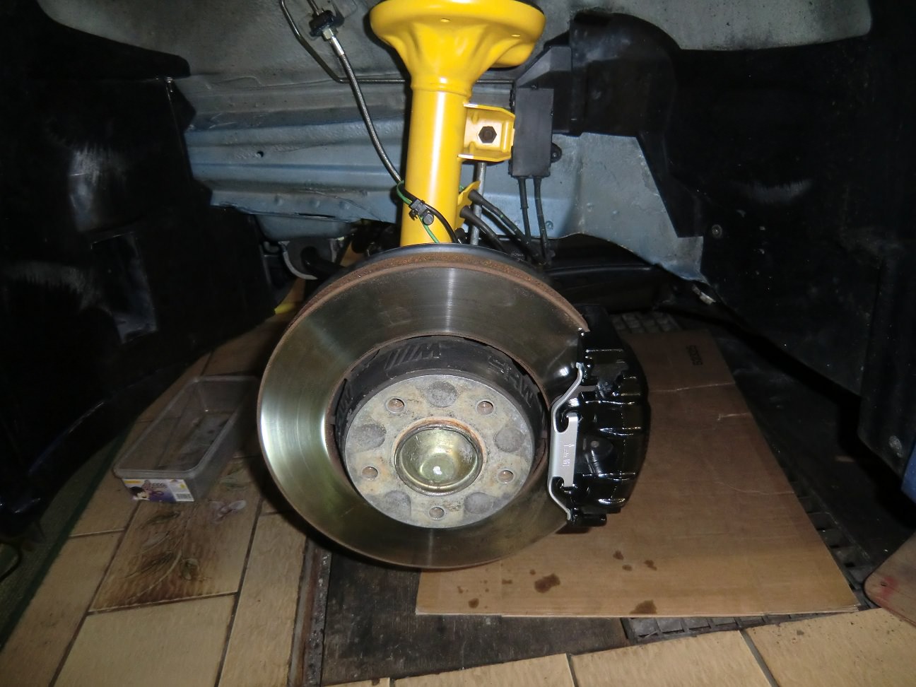

salut a tous!!
un peu de news:
-démontage sablage des étrier de freins peint en noir
-montage durittes aviation et rbf 600
-ds 3000 a l'avant
les disques tirent un peu la tete mais je les changerais au printemp,j'en profiterais pour commander les ds3000 pour l'arriere si je suis satisfait des avant,j'éspere qu'elle ne font pas trop de bruit a froid....

Si tu ne fais pas de circuit effectivement ce serait dommage avec une si belle auto, les ds 3000 ne vont t'apporter que des inconvenients.... ;)
Ca fait beaucoup de bruit c'est pas fait pour freiner doucement à lecher juste le disque, et ça va te pourrir de noir les jantes à la vitesse de la lumière... ;)
a toi de voir... qui plus est à froid ça freine pas aussi bien qu'une plaquette ordinaire... !!
