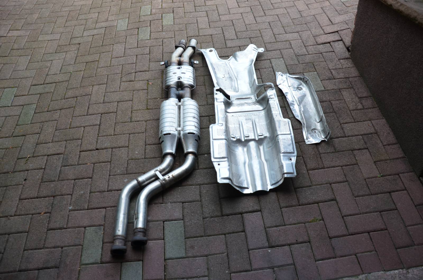

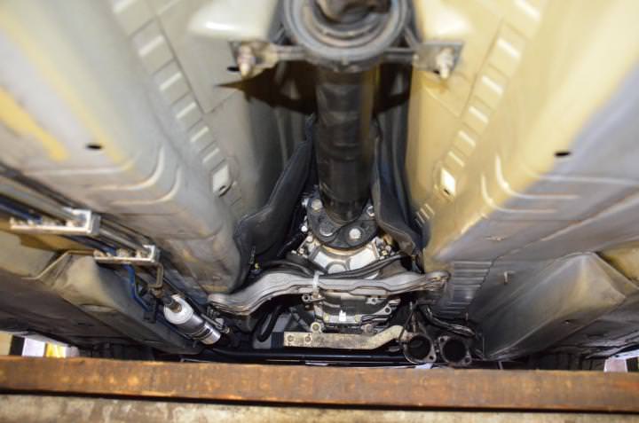

salut a tous!!bon je vient vous donner un peut de news de la voiture....

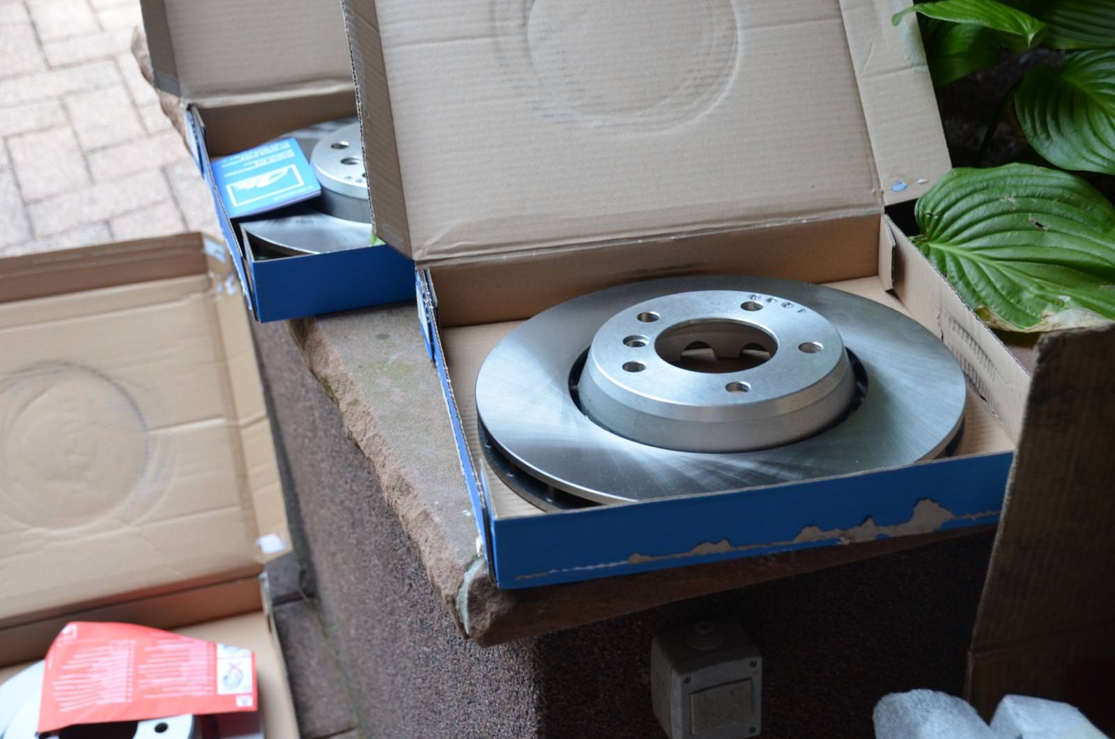

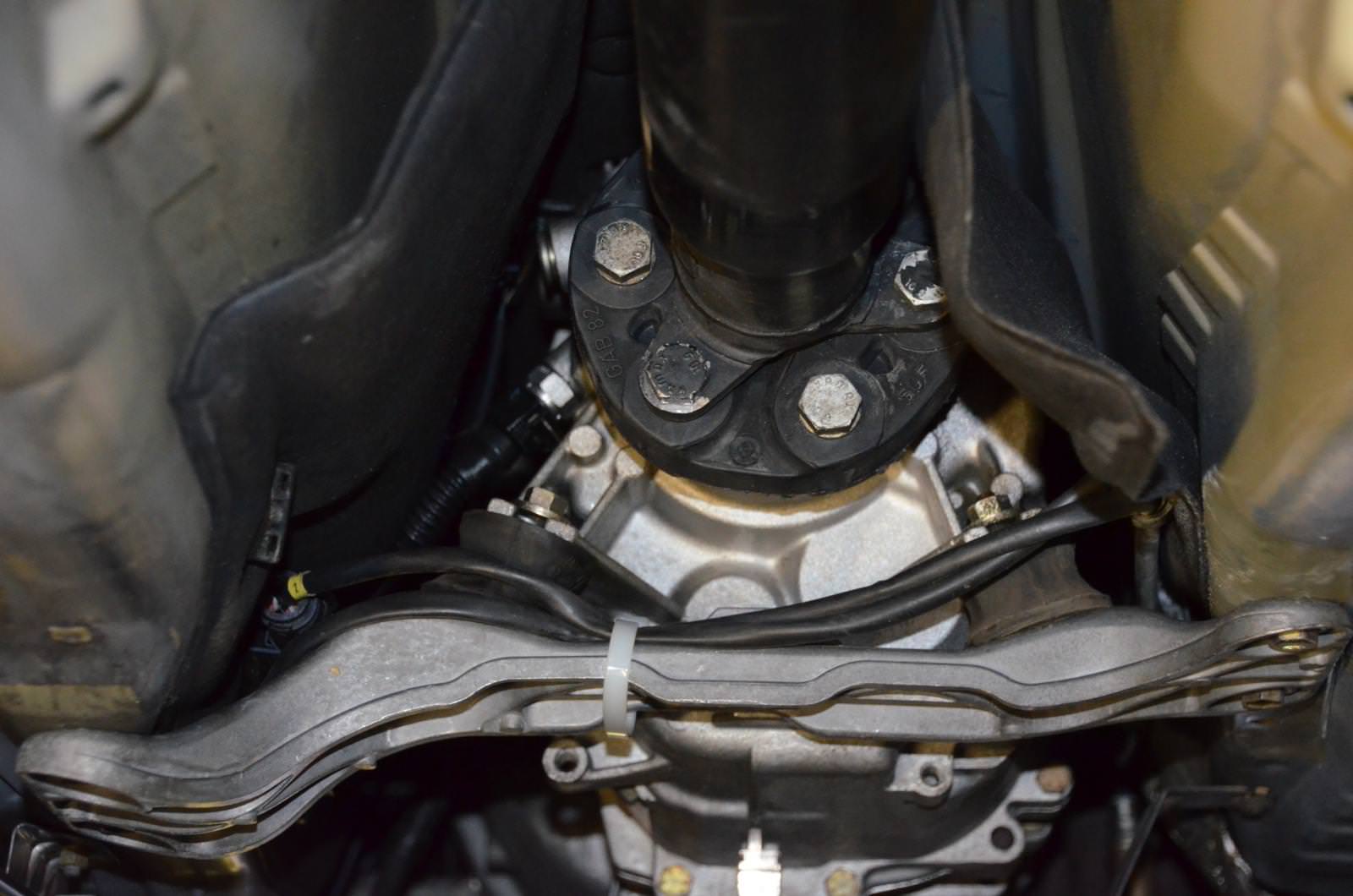

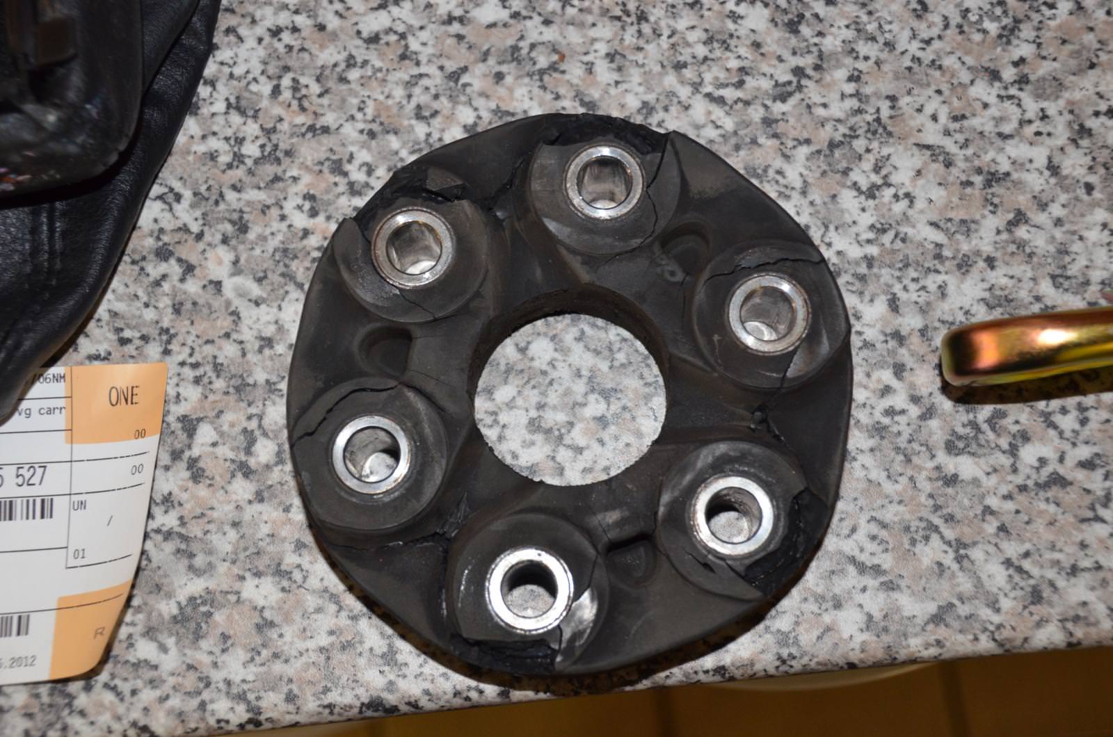

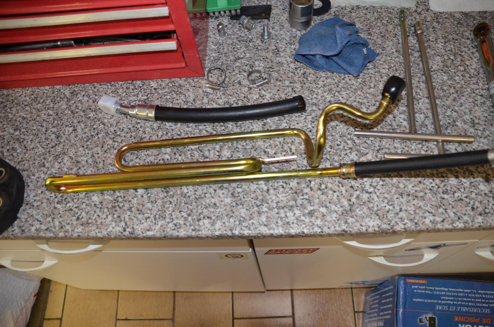

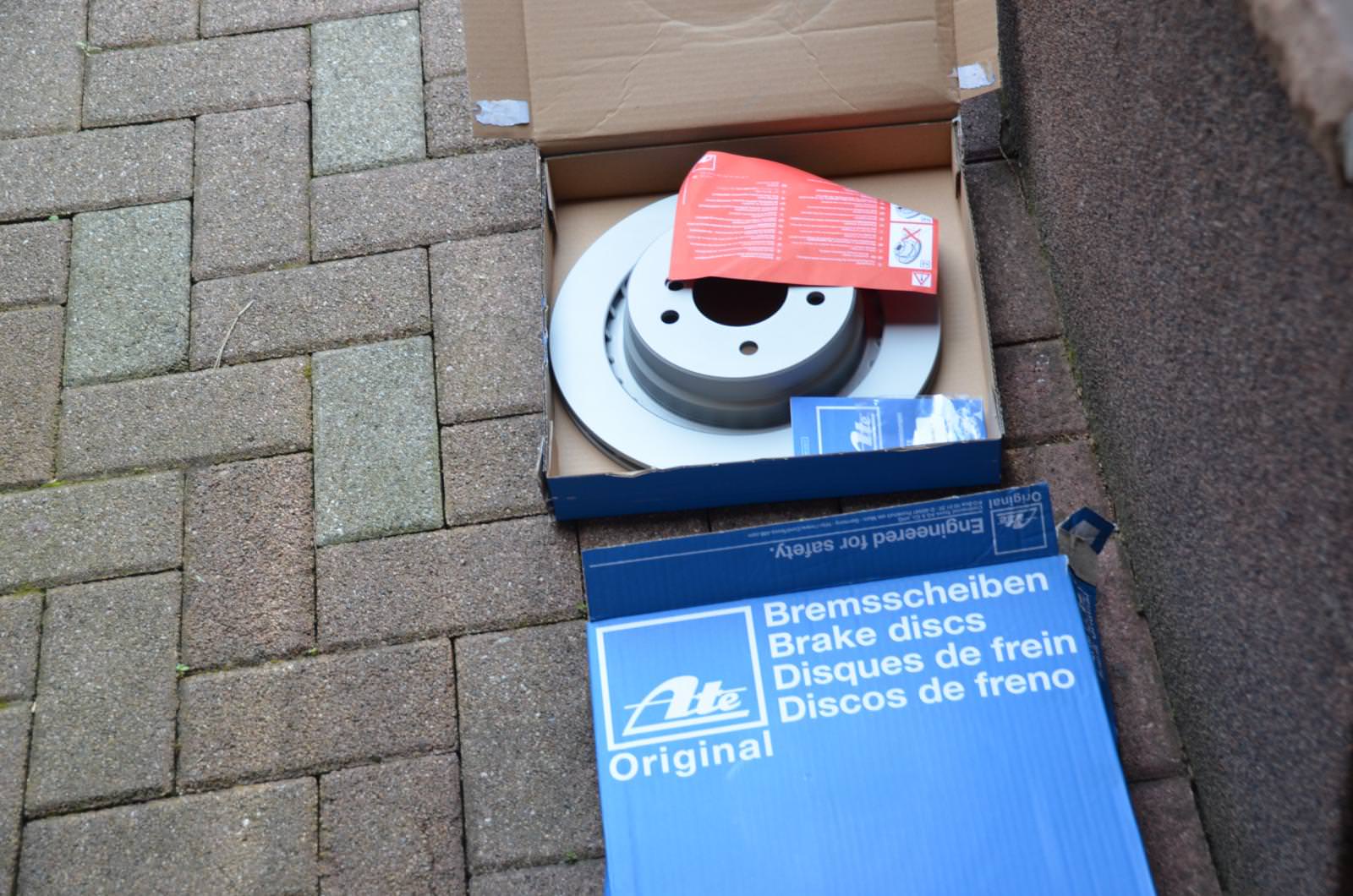

achat: -toute les durittes de DA qui partent du bocal
-flector neuf
-4 disques
-tirant arriere D2 racing

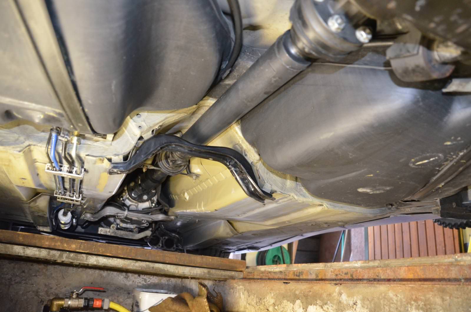

pour les disques apres reflexion j'ai opter pour les oem de chez mister auto!!pas envi de depenser 200e juste pour avoir le ///M sur le bola;or que la j'en ai pour 72e le disque avant....donc changement du flector qui etait un peut malade pour ses 70.000 km actuel.....j'ai aussi changer toutes les durittes qui partent du bocal de DA car ca m'enervait qu'il yavait toujours un petit suintement d'huille,et en plus lle avait été bricoler la durrite oem serti a été enlever pour une duritte genre aviation et un serflex donc pas étanche.....mis en place des tirant qui mon donner du fil a retordre car j'ai du décrocher le pont pour enlever la vis!!!je vais aussi changer les durittes qui vont sur le radiateur d'huille car chez moi un Y y a été mis pour mettre un mano ou je ne sait quoi,donc remplacement de ce bordel par de l'OEM!!!
petite question au pistard etc...j'ai changer mes tirant,avant avec ceux d'origine j'avait en valeur -1.5 a l'arriere des deux coter,maintenant en rabaissant elle ma pris beaucoup plus,je pense dans les 3-4°,ma question est que avec les tirants je peut mettre quasiment ce que je veut,alor je voulait voir avec vous ce que je pourait mettre en valeur,pour ne pas trop usé les pneus a l'inter et quand même bien tenir la route en utilisation route plaisir montagne!!javait penser a 2° mais j'attend vos réponse....
