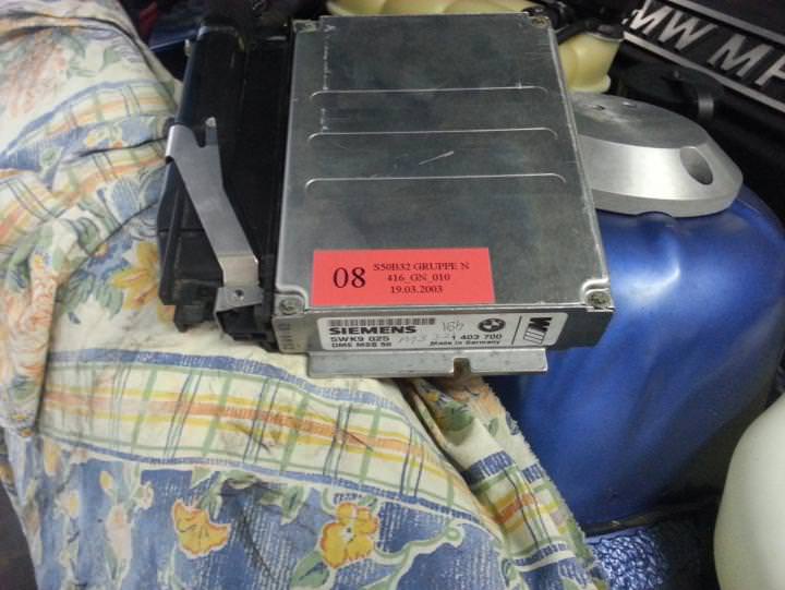

salut les amis!!bon du neuf calculateur recus motorsport GR-N...mais la voiture ne marche toujours pas....je vais regarder les masses qui traine au compartiment moteur,si quelqu'un pouvait m'aider que je sache ou elle sont toutes.....

Il a quoi de + ce calculateur Gr N exactement ?
les boitiers GRn sont des boitiers Motorsport , donc bmw ...
de ce que je sais , ils sont programmés sur mesure en fonction des données communiquées par le client ...
RV , aac , VM usage etc ...
j'en ai un qui porte le N° 22 , il est prog. pour mon moteur et pour un usage supercross , donc très axé sur le couple ...
je pense que tout le probleme de ces boitiers est qu'il sont prog. pour une config. spécifique ... donc pas obligatoirement valable pour toutes les prepas et peut être encore moins pour un moteur stock ...
je precise bien que je n'ai aucune preuve ecrite de ce que je dit , ce n'est que ce que l'on m'a dit ... alors vrai ... faux ... qué no sé ....
