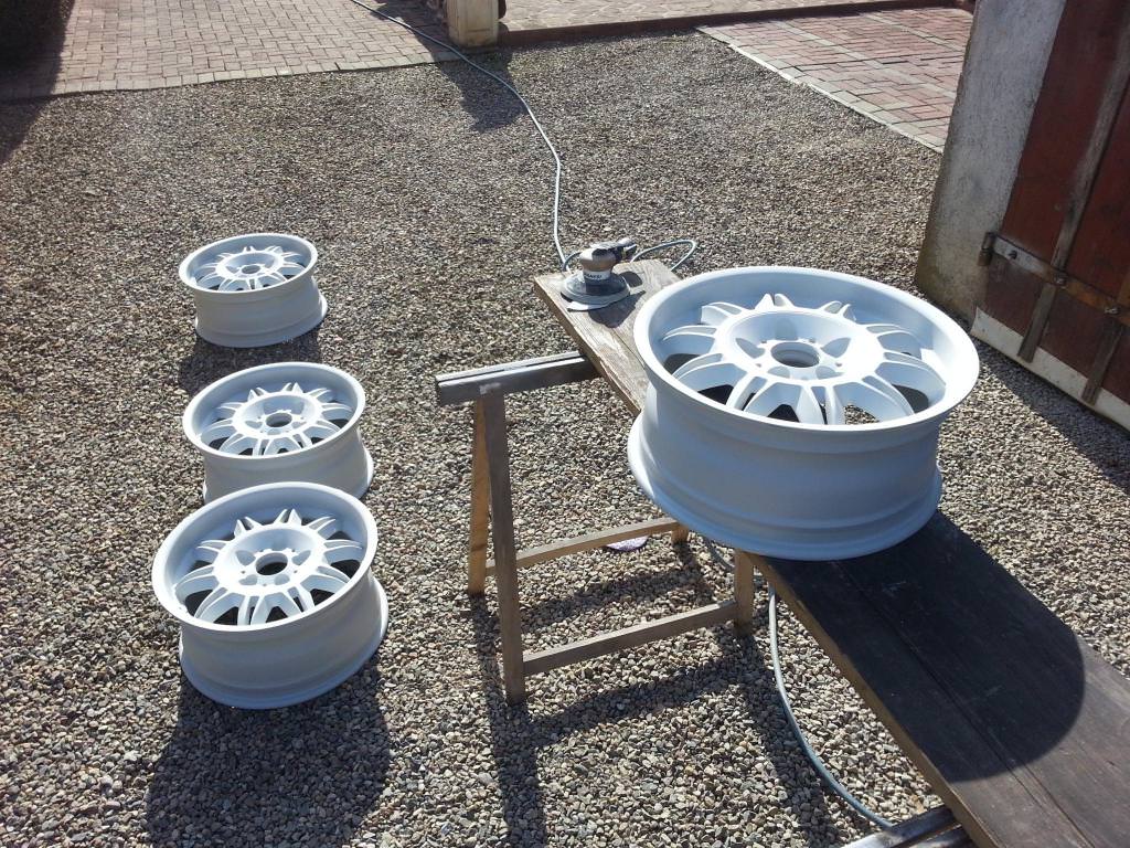

salut a tous!un peut de news par ici!
-peinture des jantes 3,2 teinte origine bmw
-2 pneus avant t1 sport (toyo)
-calles de 10mm H&R a l'avant
-barre anti roulis avant 25,5mm avec powerflex black serie
-décata supersprint x-pipe qui ira mieux avec la gestion motorsport!!

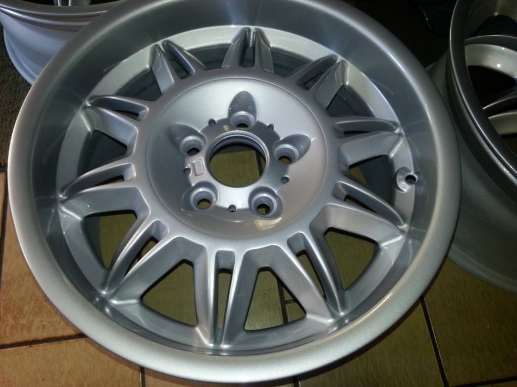

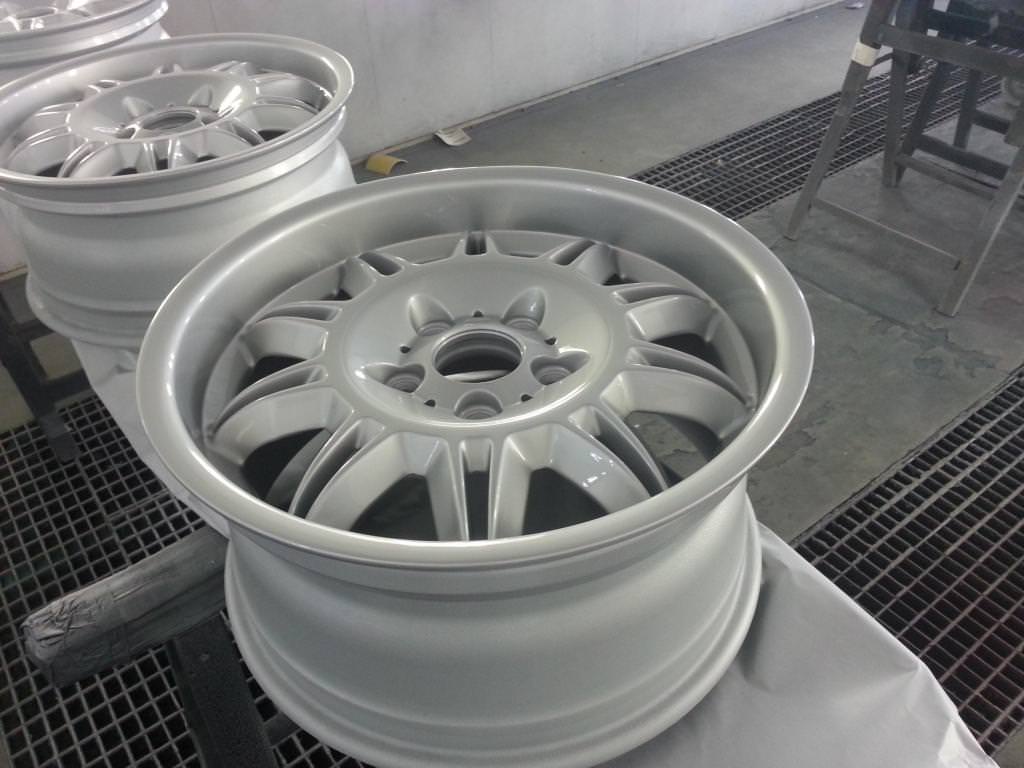

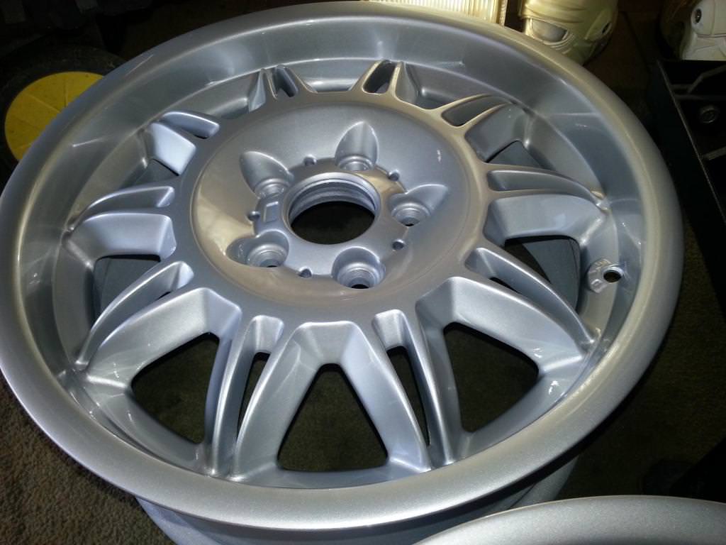

 quelques fotos des jantes que j'ai faites cette après midi!
post-8929-0-79686300-1399672795_thumb.jp
post-8929-0-67131100-1399672937_thumb.jp
post-8929-0-41139600-1399673007_thumb.jp
C'est magnifique! elles sont neuve. Ma routière en aurait bien besoin mais malheureusement je suis pas très doué en peinture.
Justement comment fait tu pour ne pas couler quand tu peins entre les battons?
Félicitation, super boulo en tout cas.
merci gegette!!alor pour cela  il faut avoir un sacrée coup de main pour faire bien du premier coup sans coulé dans ce pu.....de rebord!!!Moi j'incline le pistolet et je procède en 4 diagonales tout doucement en mettant juste ce qu'il faut.....et normalement avec ca j'utilise pas beaucoup de vernis et...je coule pas...normalement :-)
Hâte de les voire posées sur la voiture , et elle sera quasiment identiques a la mienne en neuve par contre  :-D
