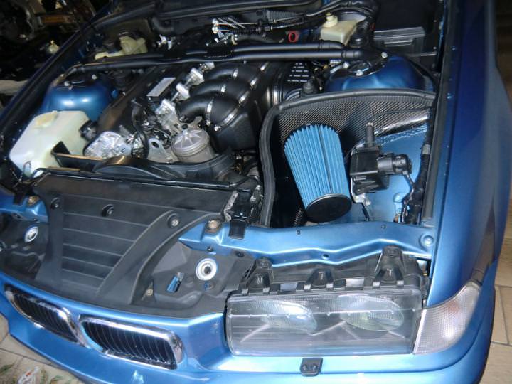

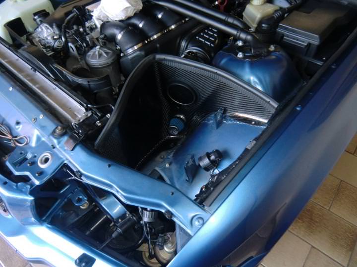

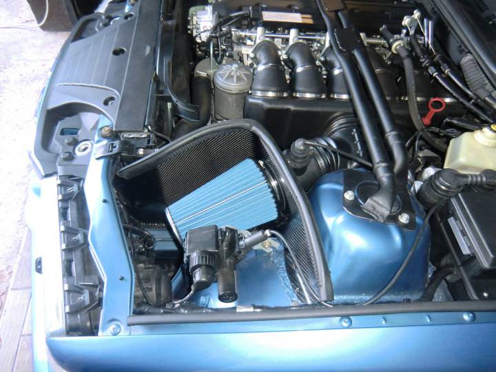

salut a tous!!hier petit montage du KAD carbone-m
faudrait que je la passe au banc histoire de savoir....je pense 310-315 serait déjà bien!!vous en penser quoi??faudrait la reprogramer ou laisser stock!!je voudrait bien prendre 500tr/mn en plus mais bon....

elle est tellement propre d'origine que perso je n'aurai effectué aucune modification :roll:
Désoler mais sur se cout là je suis du même avis que yoz , j'ai moi même enlever le kit d’admission " pourri " qu'il y avait lors de l'achat de ma voiture pour y re-mètre une boite a aire d'origine :P:lol:
super boulot
je jouerai pas à faire prendre plus de tours à ma ///M.
et plutôt qu'un KAD j'aurai plus tendance à faire de la modification light afin de mieux gaver en air la boite d'origine.
De mon expérience, je trouve pas que les filtres huilés soient plus performants que les filtres papiers.
Ils te vendent un débit d'air au cm² supérieur, mais omettent un détail un poil important : la surface totale developpé par le filtre.
et les filtres mousses ont une surface totale nettement plus basse que les OEM papier.de plus l'huile du filtre est pas reconnue pour aider à la durée de vie des débitmetres....
Vaut mieux un remplacemetn plus fréquent du papier + isolation thermique de la boite + gavage en air de la boite.
Pour la reprog: seulement chez une pointure, genre PPE, mais sans décalage de rupteur.
merci pour votre avis les amis,bon je garde sous le coude le filtre cloison oem je voulait le carbone-m car ca fait un bon look perso...apres c'est sur c'est pas d'origine....je l'ai pas acheter pour les perfo,déjà qu'on ne gagne rien !!lol mais bon rien ne m'empeche de remettre l'oem!!
