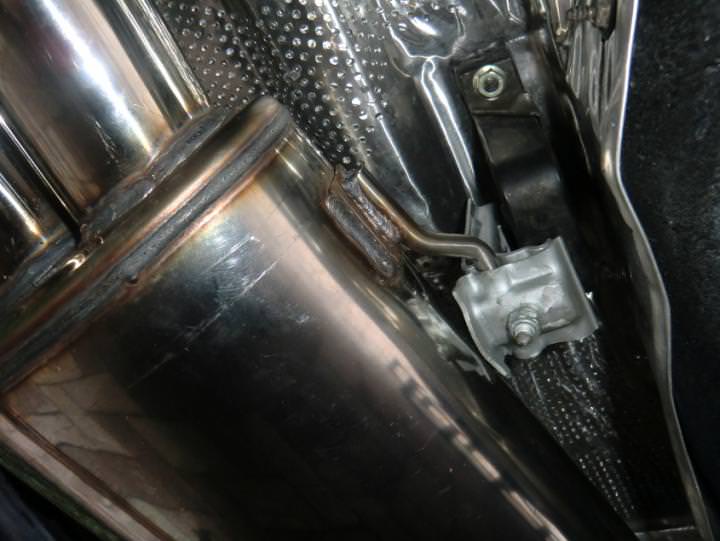

coucou les amis!!je refait de nouveau un peu surface apres un peu de silence!!je vient de recevoir mon supersprint race,je voulait vous demander un truc,comment je le monte car c'est pas les même fixation que le inoxcar,elle sont dans l'autre sens??je me suis pas encore trop penche sur le probleme mais si quelqu'un a la solution ca serait simpa car je voulait le monter demain après midi!!
merci a vous

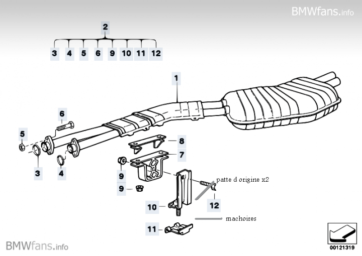

est ce que tu as les pattes d'origine qui tienne le silencieux?
les 2 silents bloc,il faut les remettre dans sens parallele a la voiture,ensuite tu fixes tes 2 pates d origine sur les silents bloc et tu ressert "les machoires" sur les 2 tiges du supersprint.
les pattes de fixations d'origine sont a commander chez BMW(environ 10 euros de mémoire) et il y en a 2.

rudy 95 tu me sauve la vie!!ba ecoute nan j'ai pas les pattes d'origine,juste les silentbloc....ba je suis bon pour ne pas rouler ce week end et aller chez bmw lundi les commander!!je te remercie en tout cas c'est super sympa de ta par!!

alors prix au 29/06/2011 (prix hors taxes)
pièce n° 10 - ref 18 20 1 402 479 - qté 2 - PU HT 10.43 donc 20.46 les 2
pièce n° 11 - ref 18 21 1 723 410 - qté 2 - PU HT 0.99 donc 1.98 les 2
pièce n° 12 - ref 07 11 9 900 233 - qté 2 - PU HT 0.45 donc 0.90 Les 2
Et aussi la pièce n9
la référence de la 9 a dû changer, pas sur ma facture. Un écrou tôle, c'est 0.12 €
si tu veux changer les bagues, c'est:
18 10 1 405 737 - qté 1 - prix HT 7.33
18 11 1 723 379 - qté 1 - prix 5.19

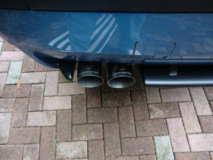

salut les amis!!bon ben comme prévu jai commander mes fixation de silencieux debut de semaine et ainsi monter le fameux hier soir!!donc apres essai je dirait:
inoxcar: vachement bruiant a bas regime limite désagréable sur certaine plage de régime,sonnorité a haut régime tres belle
supersprint race: superbe sonorité a bas regime limite bien métalique(comparé a l'autre),moin de bruit dans l'habitacle son agréable et haut régime quasi quif quif au inoxcar!!
donc résultat 100% positif je ne regrette pas du tout
-pour ce qui est de la fin de restauration il me reste encore le poly lustrer a faire,mettre correctement les baguette de porte,mettre une barre wiechers carbone,mettre les tirant arriere reglable ainsi que faire le reglage du carossage,et encore refaire les siege avec le système coulorlok et enlever ce foutu voyant d'airbag que jai fait enlever ya 3 semaine et qui a réaparu 1h après!!grrrr
bonne soiree a tous!!
