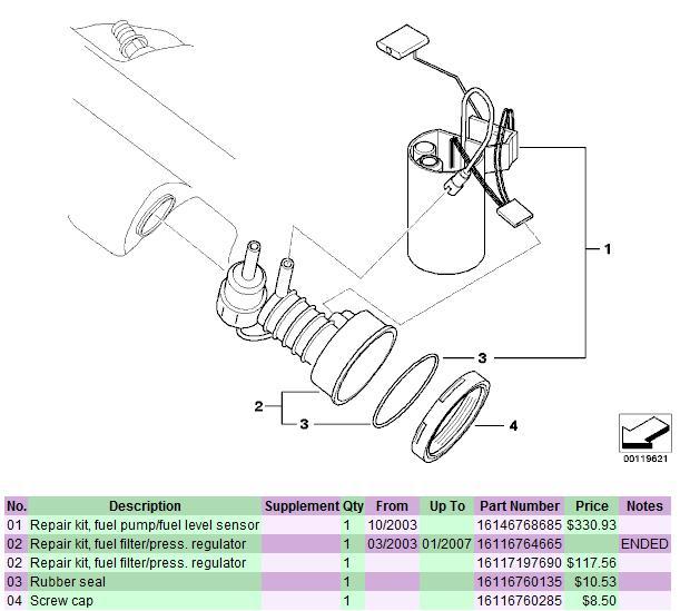

Posté(e) le 18 septembre 201214 a comment_476162 Sur Z4 M, BMW m'à affirmer que le filtre à essence ne se changeait pas ... Ou alors en remplacant le module complet : filtre + régulateur de pression. Et c'est pas donné (dans les 150€). Voici a quoi ressemble ce module: Info ou intox ? Signaler
