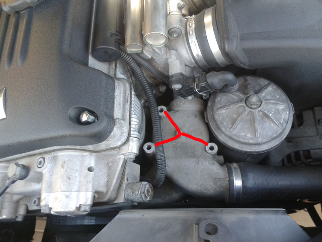

Je m'explique, certain comme moi ce plaigne d'avoir un suintement d'huile. Le problème est cette vis qui est dévisser et l'huile moteur passe par la.
Dévisser ces trois vis de 10 :

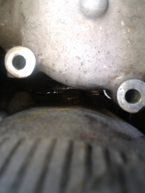

Décaler le bloc sur la droite (du liquide de refroidissement va couler).
On trouve une vis de 13 ici :
C'est le boitier d'eau qui la retient, sinon elle serait parti.
La solution : resserrer la vis et la vérifier à la prochaine vidange moteur par exemple.
Si elle est de nouveau désserrer, démonté le boitier d'eau pour pouvoir enlever la vis et mettre du frein filet étanche.
