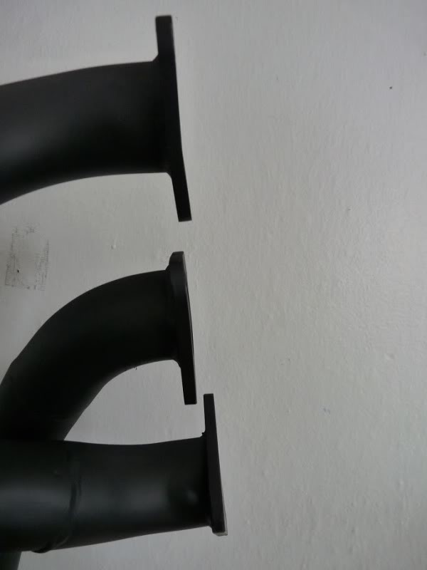

Je viens de recevoir mon collecteur Inox pour mon 330Ci commander sur Ebay.
Mais je crains qu'il ne s'agisse pas du bon soit un de 323/328.
Est-ce que quelqu'un pourrais me le confirmer ? J'ai pas envi d'avoir la surprise au dernier moment :P

Si je les positionnes ont vois que c'est bien aligner, est-ce qu'il ne devrais pas y avoir un décalage ?

Mais l'image est trompeuse, si je prend les proportions ca à l'air juste. C'est juste l'emplacement de la deuxième sonde lambda qui me perturbe.

Si je vois bien, sur les photos le raccord de fixation à la ligne est vertical sur 330 et 325 et horizontal sur les autres. Ca à l'air d'être bon je pense.

Sur toutes les répliques il y a une sonde lambda qu'on peut pas monter et suivant la chance que tu as tu peux avoir des gros probleme d'allignement (mais vu la conception des collecteurs pour 330, tu devrais pas avoir ce genre de soucis) :

Wow ca fait peur ca, en même temps comme tu dis, sur le collecteur 330 il n'y a pas se risque.

C'est parfaitement plane à ce niveau pas de soucis ! Mais je pense utiliser les joints BMW pour qu'il y aie les pare-chaleur qui les caches un peu.
En fait c'est sure !
quand tu poses les collecteurs au sol, les fixations sont quasi à la vertical, tandis que sur ceux de 323 328 ils sont quasi horizontal.
On le vois bien sur les photos !
