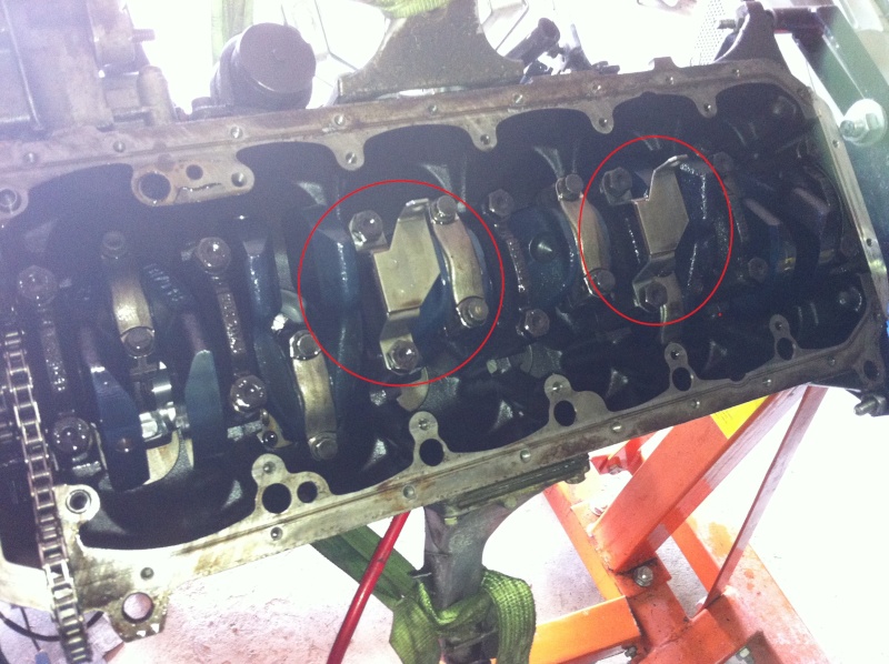

Je suis donc entrein de posé un carter d'origine sur mon bloc à la maison ( S50b30 )
Le problème c'est que il y avais un Carter S50b32 avec la pompe à huile dessus quand je l'ai eu.
Carter que j'ai revendu depuis, la question que je pose est la suivante :
Pour poser mon carter d'origine, je doit tout d'abord monté la "semi cloison" pour cela je doit déposé les "2 pattes" de fixation
qui à été mis en place pour la pompe S50b32 qui son présent car la semi cloison ne passe pas autrement !
Le problème c'est que ces 2 pattes son fixé sur les têtes de paliers du vilebrequin, donc comment faire ?
Si je démonte 1 par 1 les deux pattes et que je resserre au couple + serrage angulaire préconisé cela irais ou faut-il resserrée tout dans un ordre précis??
J'ai jamais encore changé de coussinets ni intervenue sur le vilebrequin donc je demande merci.
image pour mieux comprendre :
désolé j'y débute unpeu et ji sui perdu !
ps: Nul le système de carter sur S50b30 ! ^^

Salut
Pour resserer au couple + angulaire il te faut mettre des boulons neufs.
Tony

bon allez miko, on t'a assez fait languir :lol:
comme dit plus haut, il faut remettre des vis neuves et les huiler.
pas d'ordre, c'est bon tu peux démonter ton support et tu remontes les vis neuves.
couple de serrage : 20nm puis 50°

C'est des boulons qui servent qu'une fois, ça a un nom,me rappelle plus, ils se déforment si j'ai bien compris..

il faut que tu remette pompe plus carter de 3,0L et aussi sur les vis qui tienne le carter il faut en changer certaine qui de mémoire je crois seront plus longue sur le 3,0L.
donc fait bien l'inventaire de t'es longueurs de vis pour le remontage afin de les commander car sinon il va t'en manquer quelque une.
