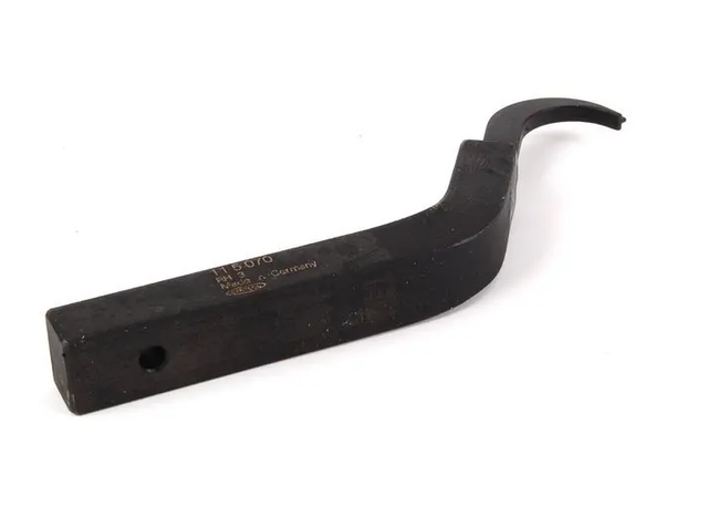

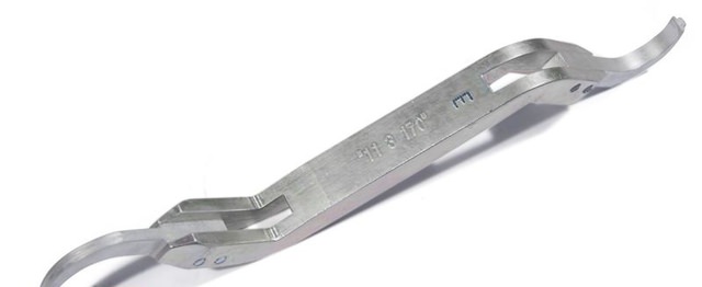

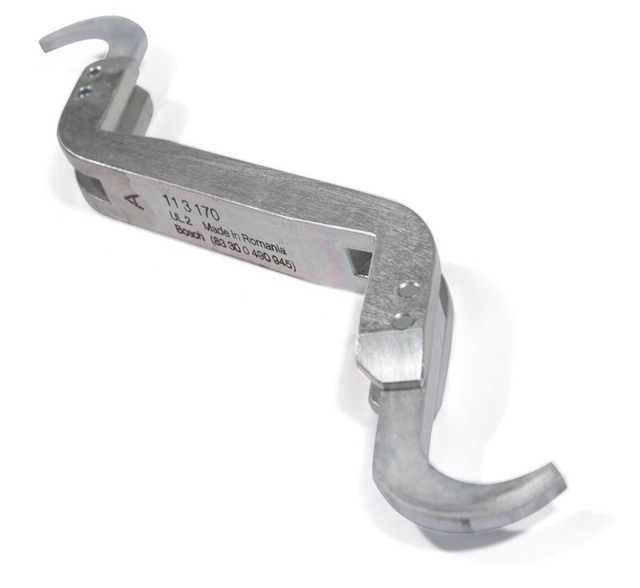

  • le deuxieme fait S14 et M88 d'un coté ... et S38 S50 de l'autre ... je l'ai ... il est tres chiant pour le 6iem cylindres sur S50 ... il fait adm et ech ... et donc pour les curieux les
  • c'est parceque je me suis fait niquer lol j'ai fait le jeu au souppape sur un M88 ... je commande les pastille de remplacement ... je les reçoit , là , je tente le montage et bord... de
