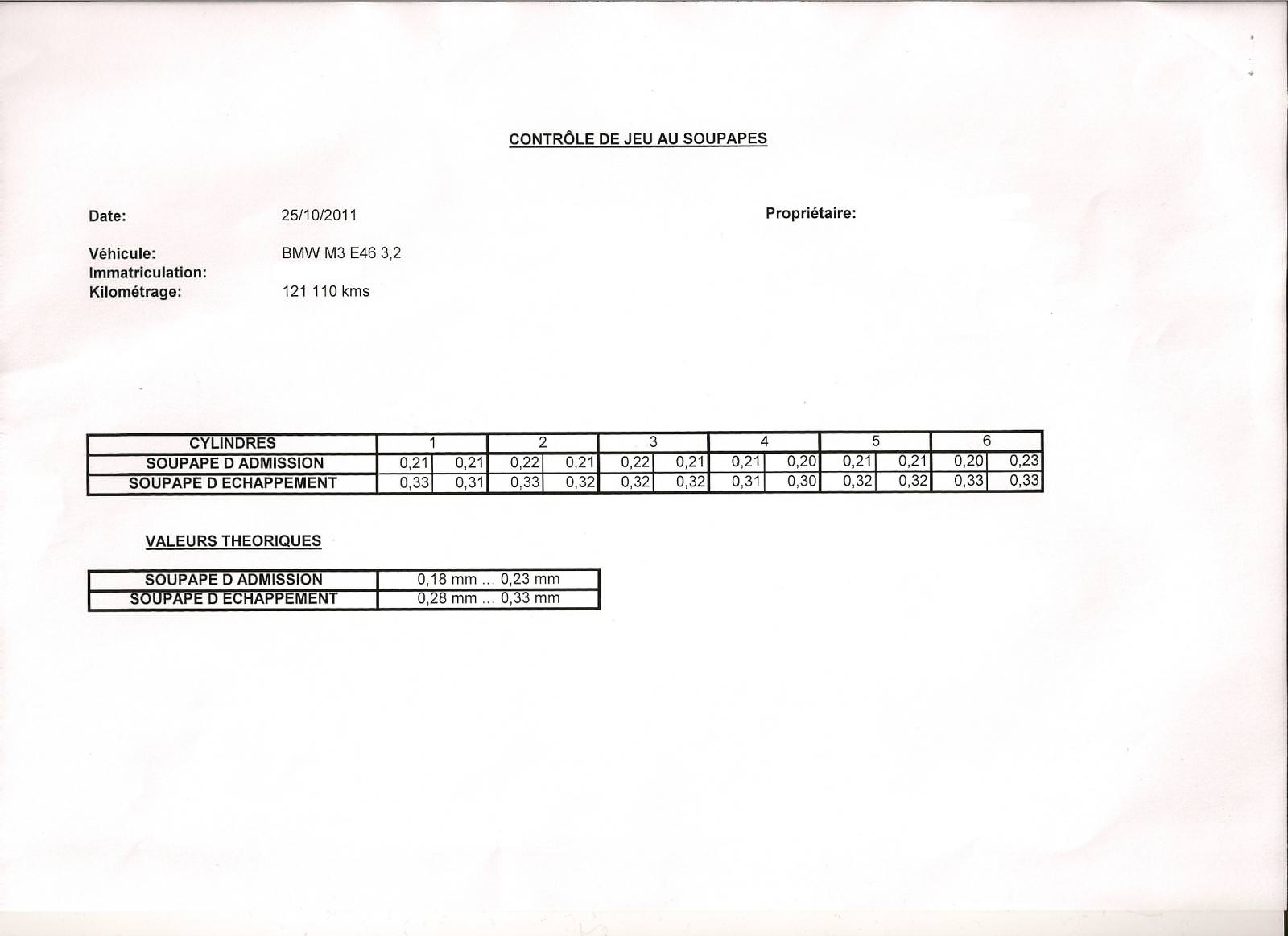

Salut,
Comme promis, voici le tableau avec les valeurs des jeux aux soupapes.
post-1750-0-73641100-1326735019_thumb.jp

Pour l'admission, il est admis un jeu nominal de 0.20 avec une tolérance à 0.18 mini et 0.23 maxi si mes souvenirs sont bons.
Dans ce cas s'il est à 0.18 je le passerai à 0.22 c'est ce que je veux dire, je ne dépasserai pas la valeur maximum autorisée mais à mon sens il serait risqué à l'inverse d'essayer de positionner à l'inverse tous les jeux au mini dans un but "performance".
Les tolerances evoluant avec les temperatures je serais curieux, si c'est possible, de mesurer le jeu restant à temperature de fonctionnement.
ça rejoint un peu les valeurs de la feuille postée plus haut dans ce sujet.
Chacun sa préférence, moi je préfère la fiabilité mais il y a 2 ecoles et cela fait souvent débat ;)
younggotti
salut
t limite aux 1er , 2eme, 5eme et 6 ème cylindre (soupapes échappement)0.33mm
C encore limite aux 6ème cylindre (soupape admission) 0.23mm
il aurait pu les changer surtout à plus de 100.000KM
à mon avis il ne sais pas cassé le c..
non y a pas à les changes avec ces valeurs !
C'est clair et d'autant plus avec des valeurs proches de la limite haute
Ah bon
Vu les valeurs si?
Explique sacha jai p'etre pas compris
t'es dans les valeurs donc c'est bon
Ah ok 0.33 ça passe ok
Autant pour moi
Merci

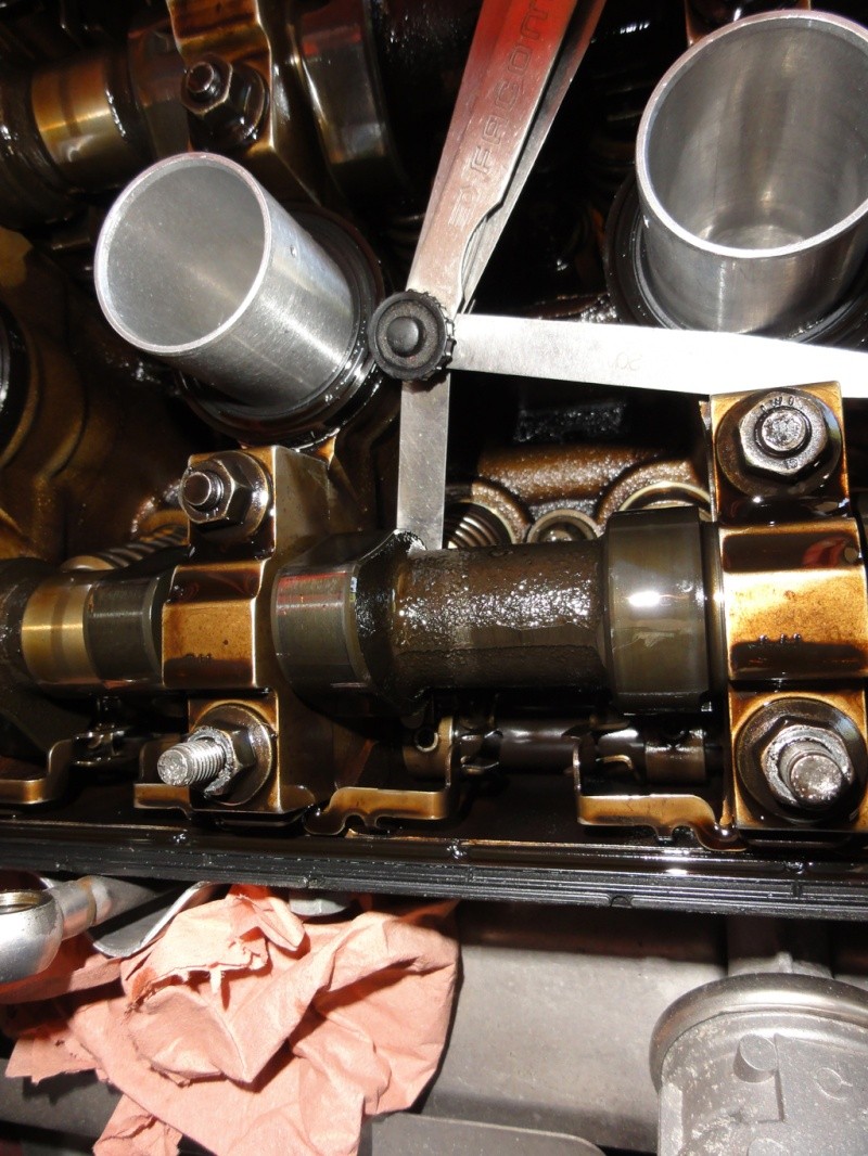

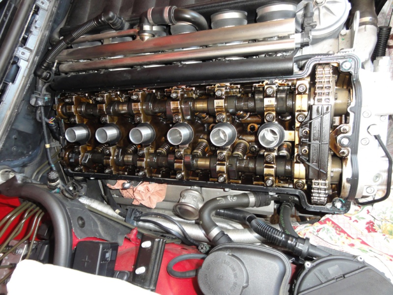

Donc on postionne les cames du cylindre et coté concerné par le controle bien en haut, se reperer comme sur la photo par rapport au pontet de fixation d'AAC
Ici le no 4 coté echappemment,

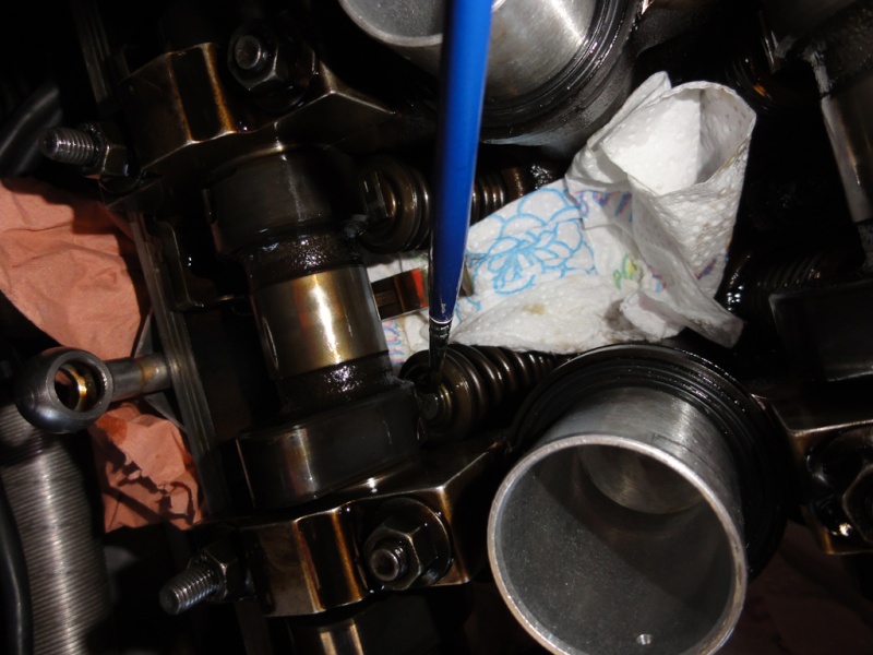

On mesure le jeu avec un jeu de cales adapté (remplace l'outil 11 3 160), pour l'echappement on essaie d'abord 0.30mm puis 0.35mm si le 0.30mm passe et on ajuste au centieme ensuite, ici 0.34mm

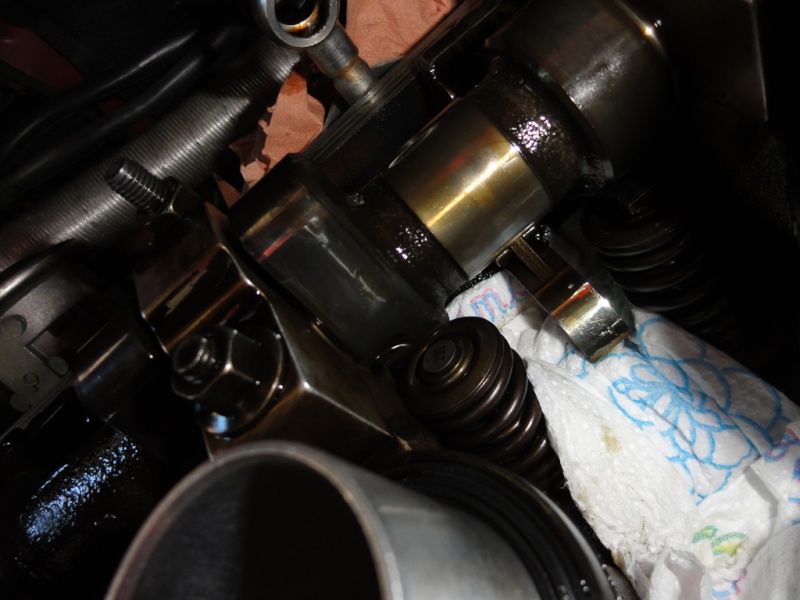

On place des chiffons sur les differents trous de passage de l'huile (ecoulements vers carter notament) au cas ou la pastille tomberait, elles sont petites et glissent facilement, cette précaution vaut mieux que passer 2h à la pèche aux pastilles
On enlève le clip de maintien des basculeurs
On fait glisser delicatement le basculeur du coté à regler

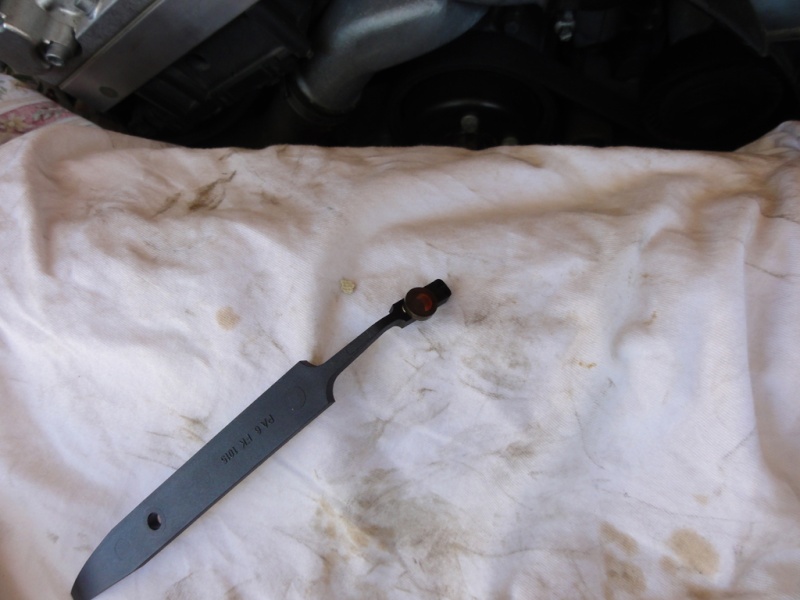

On sort la pastille avec l'outil special 11 4 400, lui il merite vraiment son achat, il est très pratique et facilite/securise l'operation

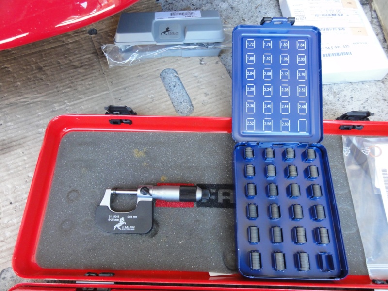

On controle la pastille enlevée, une 2.28mm
Les pastilles vont de 0.04 en 0.04mm donc on prend une 2.32mm pour ramener le jeu de 0.34mm à 0.30mm (norme BMW de 0.28mm à 0.33mm à l'echappement et de 0.18mm à 0.23mm pour l'admission)
J'ai eu la boite de pastilles complete à bon prix ça evite de mesurer toutes les pastilles et d'aller commander chez BMW celles qu'il faut et ensuite remonter, c'est plus "confort".
Les pastilles sont marquées à la mesure mais on vérifie quand même avant de la remonter ici on a bien 2.32mm
La nouvelle pastille en place on voit bien le marquage 232 dessus
On huile le tout à la TWS 10W60 avant de repositionner le basculeur
On replace delicatement le basculeur sans faire tomber la pastille et en verifiant que tout soit bien en place
On repositonne le clip de maintien des basculeurs, il est assez elastique et un peu plus etroit que la largeur des 2 basculeurs, bien faire gaffe qu'en le rentrant d'un coté il fasse pas sauter le basculeur (et sa pastille) inverse de l'autre coté, c'est un peu delicat au premier coup mais le coup de main viens vite.

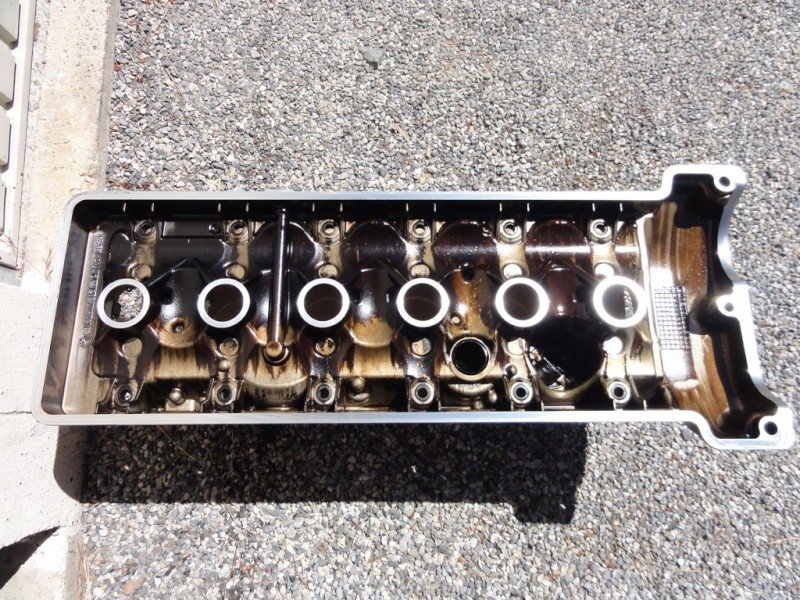

On nettoie les plans de joints (plat exterieur et les 6 des puits de bougies)
On met en place les joints, perso j'ai tout changé

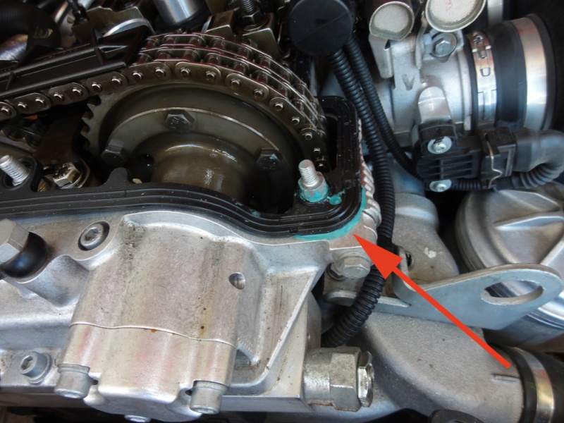

On met une petite noisette de pate à joint aux jonctions du Vanos devant et de chaque coté des cuvettes arrières d'AAC comme decrit dans le TIS

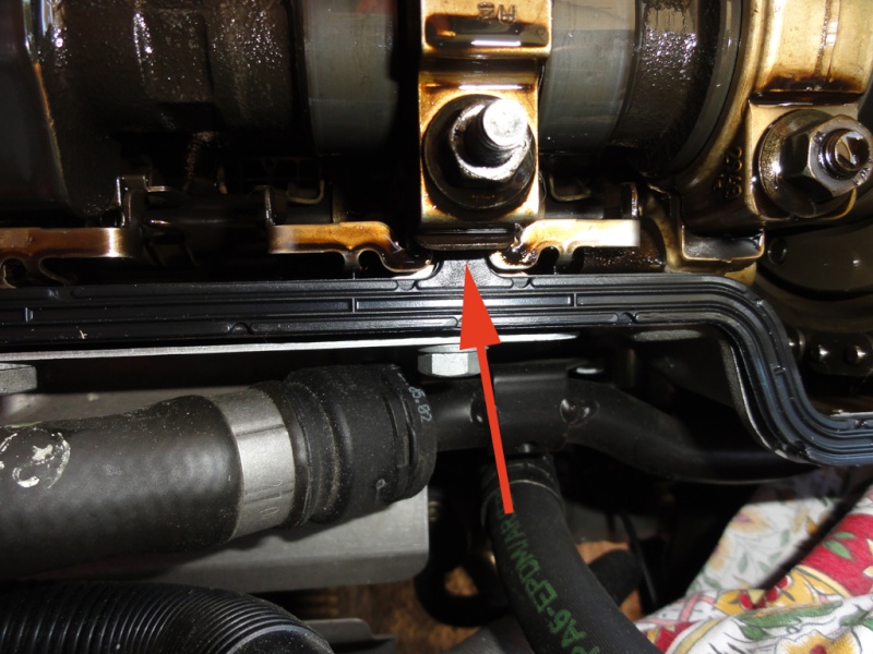

Attention à bien postionner les tétons de centrage du joint plat, ils se plient facilement, les demi lunes de cuvettes d'ACC à l'arrière et l'avant sur la Vanos
Le joint doit plaquer naturellement tout seul sans forcer une fois en place,
Exercer une pression aux endroits ou l'on a mis la pate à joint et enlever le surplus de pate qui deborderait à l'interieur s'il y en a
Postion des tetons, il y en a 4 en tout (2 de chaque coté)
On nettoie le plan de joint du couvre culasse
J'ai changé la aussi tous les joints en les enduisant legerement de graisse silicone sur leur porté et à l'interieur
On repostionne le couvre culasse, on approche doucement tous les ecrous de fixation et on serre en escargot en partant du centre vers l'exterieur en 2 ou 3 passes sans y aller trop fort
