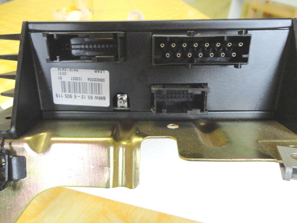

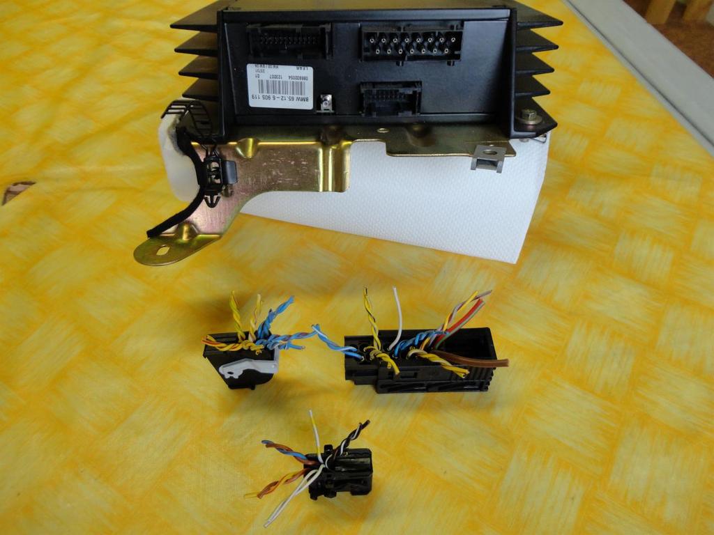

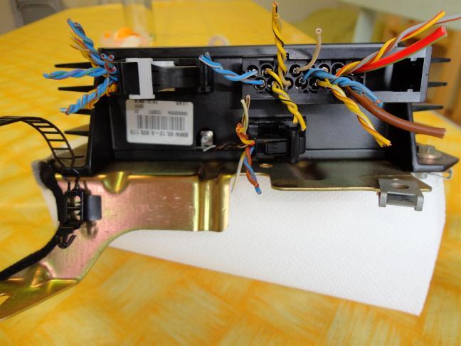

Un ami m'aidant dans mes recherches (MickaVR6) m'a transmis ce lien.....
a priori l'histoire est possible mais je suis une brelle en Anglais (surtout le technique)
puis j'ai une connexion en 40 broches pas en 17 comme sur les photos.... du coup je suis un peu perdu dans les fils....
Si certain y voient plus clair !!
http://translate.goo...6prmd%3Dimvnsfd
comment_390679
allez un ptit message pour que tu te sentes moins seul :mrgreen: mais je peux pas t'aider :lol:
comment_390707
:D Merci .... ca fait plaiz !!
D'autres photos des connectiques !!
