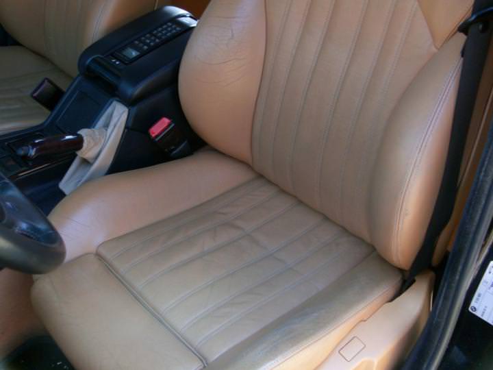

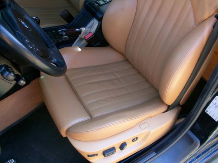

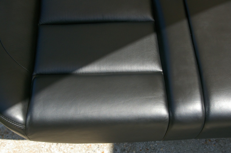

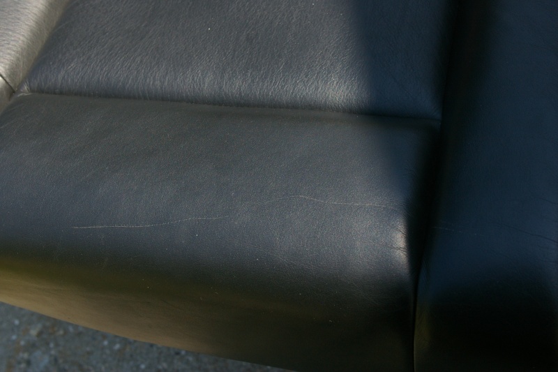

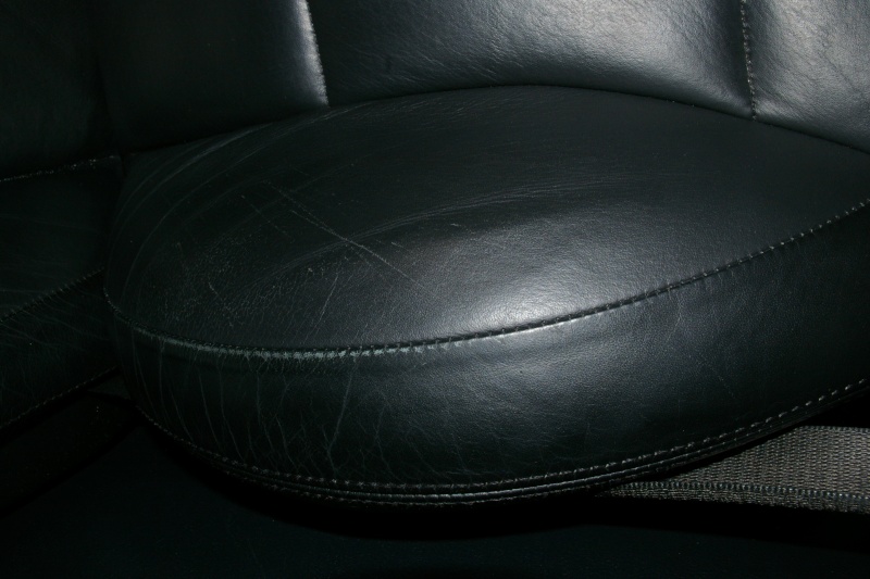

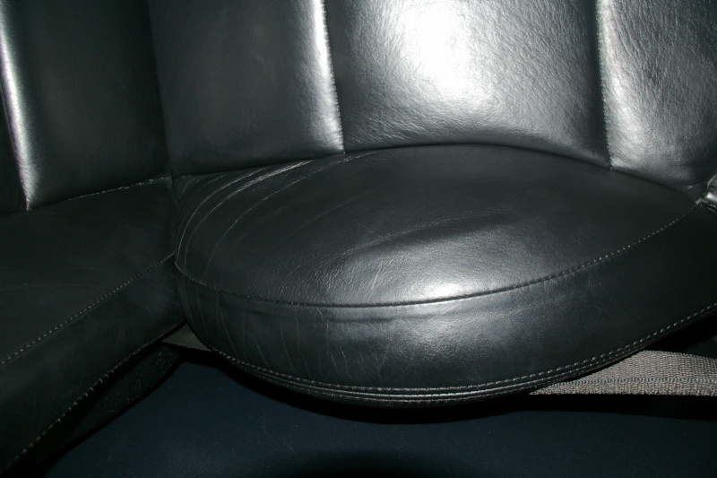

Posté(e) le 3 septembre 201115 a comment_369900 oui M Free c'est fait maison. pas dur quand tu trouve enfin des produits efficaces pour le cuir. je te mets 2 zoom pour illuster: AVANT(bord lat du dossier siege cond) : après traitement colourlock (nettoyant puissant + essence de dégraissage + teinte noir pour cuir) : le flash gomme un peu l'aspect satiné qui est revenu, mais c'est plus uni et surtout les zone d'usure du cuir sont reteinté et protégé avec le sealent + lotion cuir (posé après) quand y'a des rayures, des dépigmentation, que ça commence à trop briller le traitement complet est efficace. exemple sur l'assise de la banquette AR qui avait été abimé par le fils de l'ancien propriétaire : après (la photo rend tres bien la réalité ici ) : le sillon est présent mais teinté et apparait comme un pli de patine du cuir. j'aurai pu pousser le vice jusqu'a le combler au cuir liquide, mais j'aime bien un cuir avec ses plis, qui vit quoi, rien n'empeche qu'il soit propre et pas forcément gras et brillant. on voit l'effet du sealent et de la lotion qui redonne un coté satin au cuir et sa profondeur de teinte qui etait un peu terne avant. Signaler
