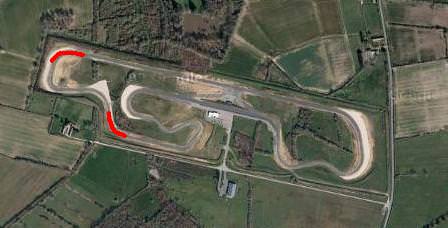

Posté(e) le 6 septembre 201113 a comment_370918 et même au vu de la config de la piste , je peux même te dire quels sont les virage coupable ...
Posté(e) le 6 septembre 201113 a comment_370919 DIS = la valise diagnostique bmw ... j'ai ecrit TIS , je me suis trompé , le TIS c'est le manuelle de reparation BMW , l'ETK le listing des pieces , et le DIS la valise diagnostique
Posté(e) le 6 septembre 201113 a Auteur comment_370920 et même au vu de la config de la piste , je peux même te dire quels sont les virage coupable ... Ok , donc ca dejauge dans le virage mais ca coupe "quelque" metres plus loin ?
Posté(e) le 6 septembre 201113 a comment_370929 ça te met de l'air dans le circuit d'essence et il faut qu'il s’évacue ensuite d'ou ce "retard"
Posté(e) le 6 septembre 201113 a comment_370930 Ok , donc ca dejauge dans le virage mais ca coupe "quelque" metres plus loin ? Oui c'est ca, ça mais quelques secondes avant que le moulin soit en manque de coco, si le virage était plus long tu déjaugerais dedans apres certaine le fond plus tôt que d'autres
