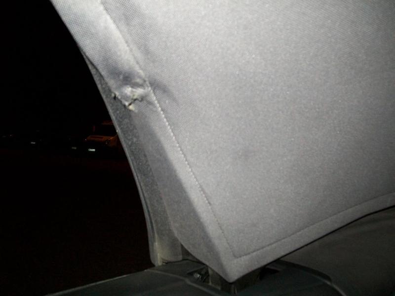

J'ai trouvé une E46 cabriolet qui a l'air vraiment bien, le seul défaut (apparent ...) c'est un accro à l'intérieur de la capote :
Le vendeur me dit que ca serait la pince à cheveux de sa petite cousine qui serait responsable.
Ca me parait gros ...
J'aurais donc besoin de vos avis, est ce que ca pourrait cacher un gros problème avec la capote ? Est ce que ca semble réparable sans changer toute la capote (ce qui doit être pas donné ...) ?
Si vous aviez une idée du prix que ca me couterait afin que j'ai une idée pour pouvoir négocier le prix de vente ?
Ou alors est ce que je devrais fuir ce modèle (qui semble nickel à part ca) ?
Merci d'avance pour votre aide :D
Salut Epic,
pour moi il s'agirait plus d'un accroc fait pendant une fermeture et/ou ouverture! Quand tu décapotes, la partie légèrement abimée se rabat en passant très près d'un crochet de verrouillage donc un petit cable un peu détendu et ça accroche! Vérifie bien la cinématique capote et tu verras de quoi je parle à cet endroit ;-)
Vu que ce qui est abimé, c'est juste l'habillage int, 0 soucis de fuites!
Par contre pas d'idée de prix mais si tu changes tt l'habillage... :S

Salut Epic,
Steph a raison, c'est juste un habillage en tissus, qui cache la cinematique de la capote sur les côtés..
Si lacapote se plie et replie bien, c'est bon. Il faut aussi que les crochets de vérouillage tombent en face des trous sur la partie supérieure du pare-brise, sinon il faut passer par un réglage, et là bonjour le casse tête
