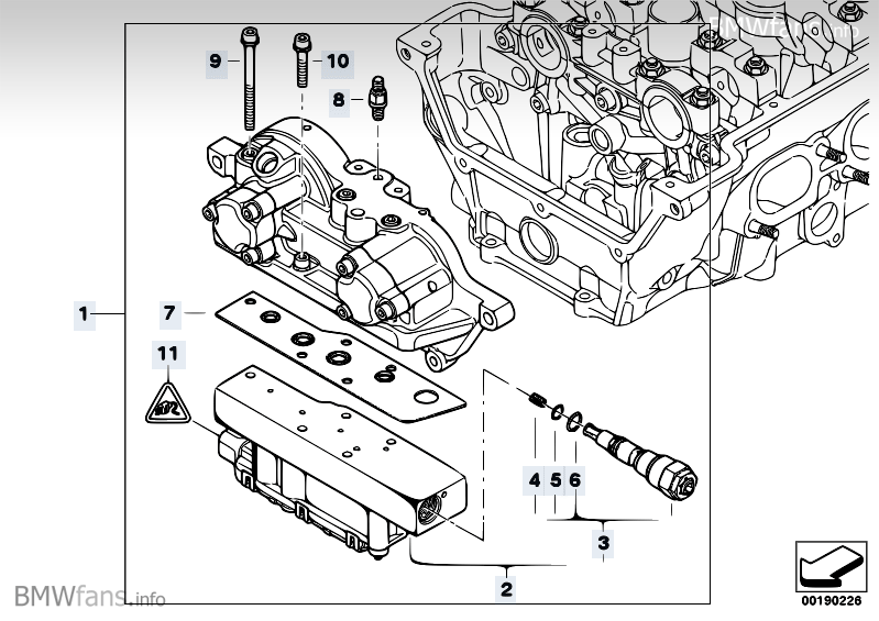

Ok j'ai regardé l'ETK et il y a bien 3 refs.

quel ref as tu commandé ?
car il n'existe pas de "pochette " cartouche filtrante ..
c'est soit le régulateur de pression + le filtre + les joints
soit le filtre à l'unité et les joints à l'unité .
certains revendeurs indépendants fournissent une pochette contenant les joints et le filtre , mais finalement ils commandent 3 ref . et te les vendent sous une seule "pakagé" par eux ...ta pochette ...
cf la vu de l'etk ou l'on voit bien les sous ensembles ...
