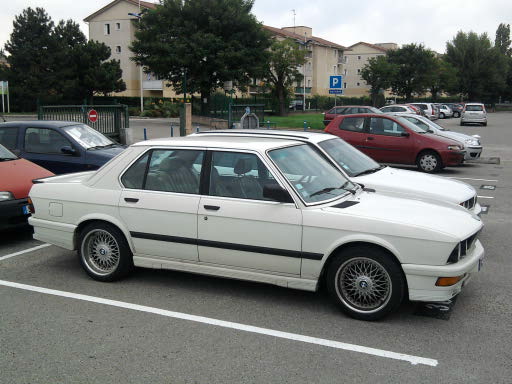

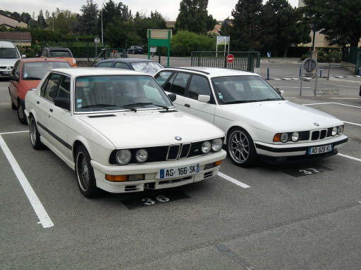

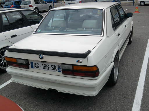

Je viens de dépanner ou plutôt remorquer jusqu'a chez moi hier soir une e28 M535i...la première Motorsport si je dis pas de connerie..
En panne sur un rond point à côté de la maison vers Corbas et rentrant de chez Bannet sport,je n'ai pu m'empecher de m'arreter pour le dépanner
Je l'ai même emmené ensuite sur la Gare de la Part dieu récuperer sa femme et les ai déposé sur Caluire ensuite...Ah,la passion me perdra. :lol:
Son proprietaire appelera l'assistance dépannage lundi car le Garage Massot Thierry bien connu pour les anciennes est sur un rallye VHC
Je posterai demain des photos..elle est blanche avec son kit BBS et l'interieur cuir creme,état remarquable pour son année qui est 1985.!!!
