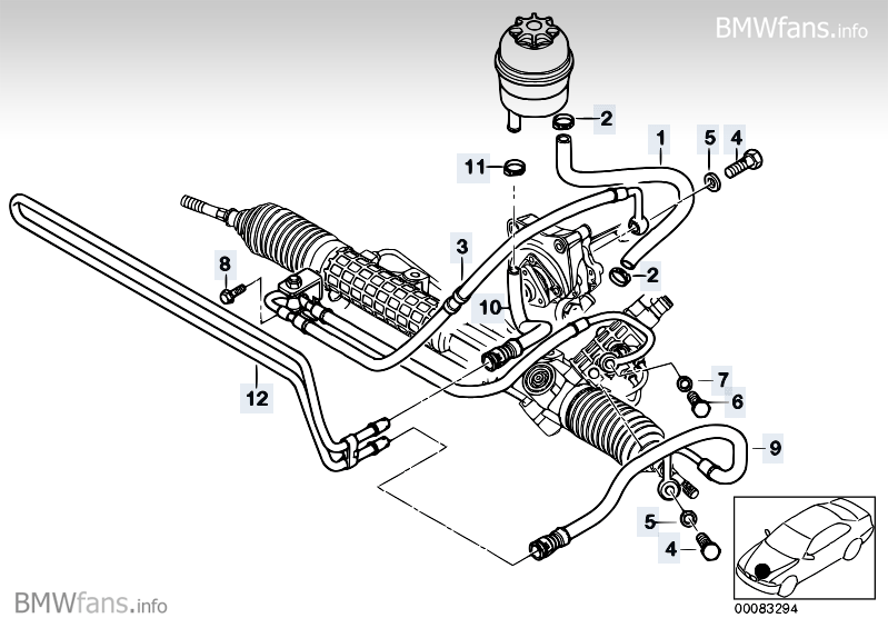

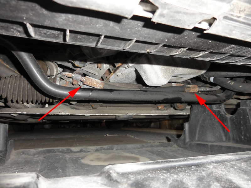

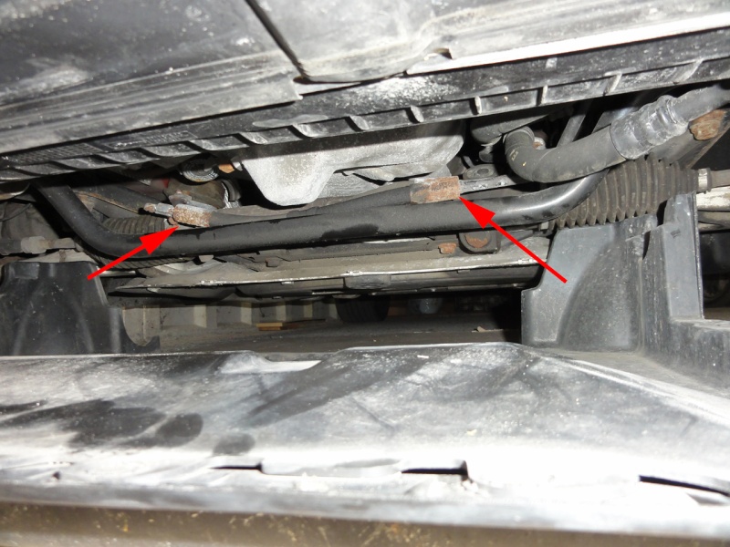

Posté(e) le 18 septembre 201115 a comment_373839 Suite à une petite inspection j'ai constaté l'état déplorable (rouille et étanchéité douteuse) de la durit entre pompe et crémaillère : A priori si on se fit à l'ETK la durit pièce 3 et les deux vis banjo 4 et 6 ont été redesignées par BMW en 2007-2008 avec de nouvelles références : Il me semblait avoir lu quelque part une faiblesse connue et un vieillissement prématuré des pièces à ce niveau mais je retrouve plus l'info. La barre anti-roulis est légèrement grasse de surcroit montrant que au delà de la corrosion des raccord l'étanchéité du système est moyen, je vais changer toutes les pièces incriminées. D'autres ont eu le soucis ici? c'est connu? Signaler
