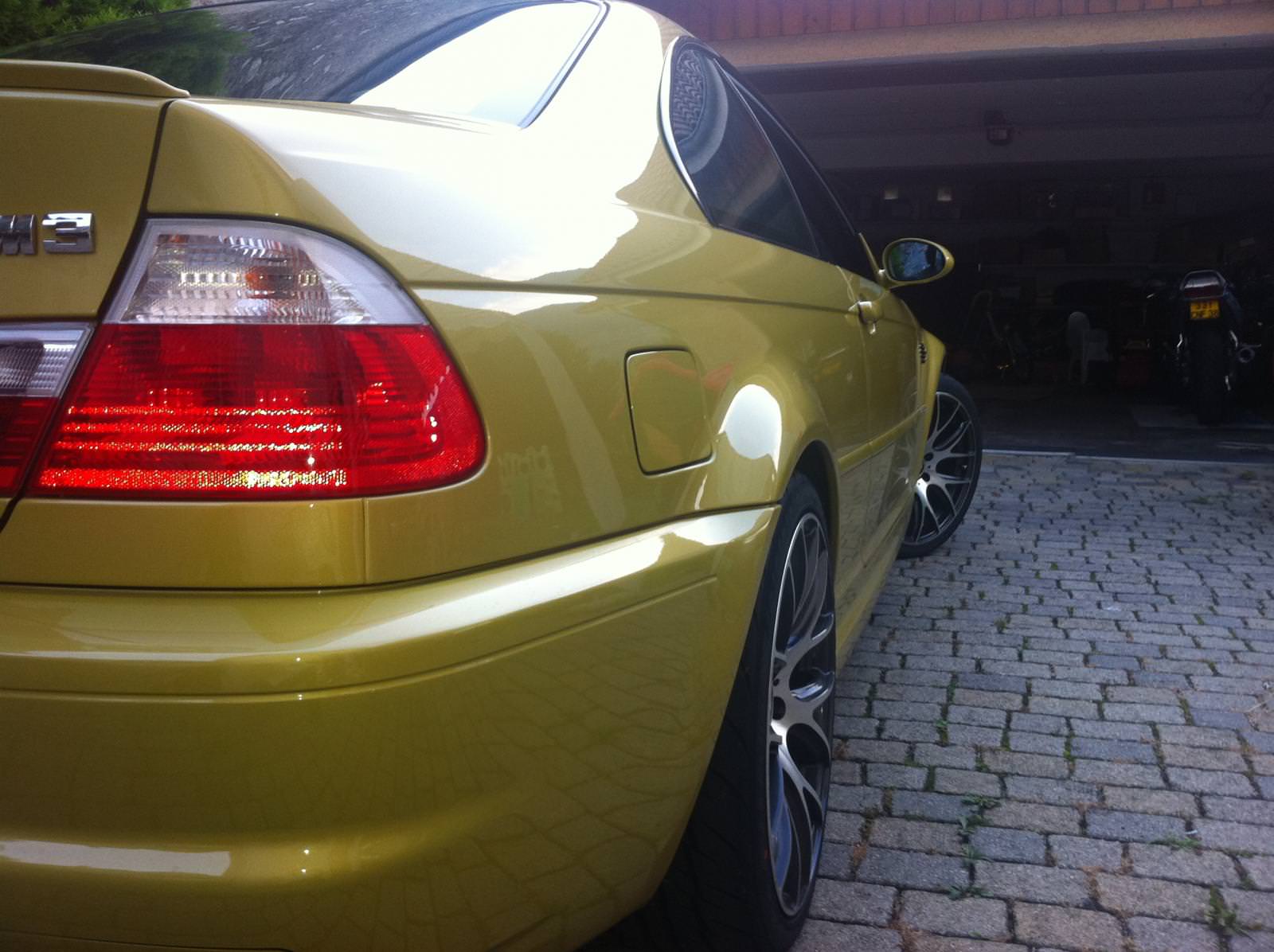

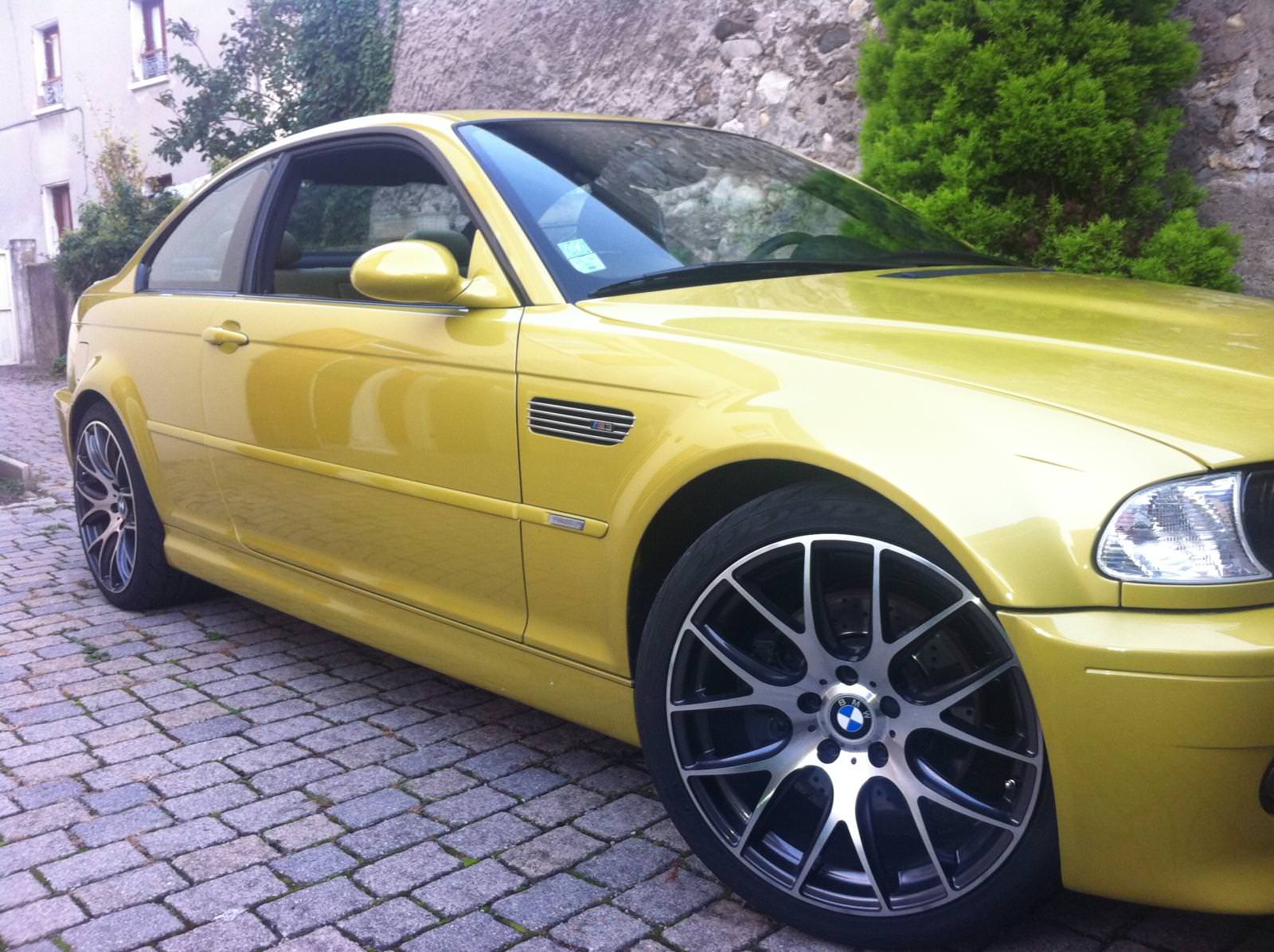

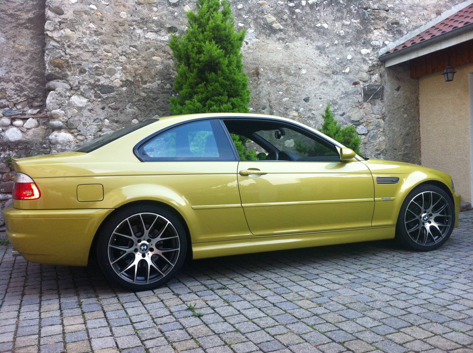

Posté(e) le 27 septembre 201113 a comment_376288 Salut Totti38, n'hésite pas à en mettre quelques-unes sur le sujet qu'on en profite Salut M3addict, t'as raison, c'est ce que j'allais faire...... Attention, mettez vos lunettes de soleil...!!! lol!!!
Posté(e) le 27 septembre 201113 a Auteur comment_376294 Put... sa claque vraiment fort, j'adore, sur ma Laguna Seca je pense que sa devrait le faire ^^ Tu as quoi comme pneus dessus ?
Posté(e) le 27 septembre 201113 a comment_376298 Put... sa claque vraiment fort, j'adore, sur ma Laguna Seca je pense que sa devrait le faire ^^ Tu as quoi comme pneus dessus ? Pour avoir roulé avec lui sous la pluie il y a 1 mois,et si je dis pas de connerie il me semble que c'est des Bridgestone..
Posté(e) le 27 septembre 201113 a Auteur comment_376305 Et niveau dimension ? 235/35/19 et 265/30/19 ?
Posté(e) le 27 septembre 201113 a comment_376319 Et niveau dimension ? 235/35/19 et 265/30/19 ? Maurice...tu pousses le bouchon un peu loin....lol Ceux sont les dimentions correspondante aux pneus d'origine en 18.!!
Posté(e) le 27 septembre 201113 a comment_376323 Merci les gars! Sur une Laguna seca, y'a tout qui doit aller de toute façon,c'est une tellement belle couleur....c'était avec la jaune phoenix, mes 2 recherches il y a quelques mois et ne trouvant pas de LS d'aplomb...... Non yo, not Bridg mais FEDERAL 595EVO : http://www.federaltire.com/en/html/pdetail.php?DB=motosports&pdline=1&ID=2 en taille 19" d'origine BMW à savoir :225/40/19 et 255/35/19 Et en fait, j'ai monté le pack le 20/08 et seulement testé effectivement avec Lionel sous la pluie et ça me semblait correct.... (il fait tellement beau depuis que je tourne quasi qu'en mobylette.....!) Donc pas testé en conditions sévères (sur circuit notamment mais je gamberge en ce moment pour passer en 18' typées circuit, gardant l'autre jeu de 18 en hiver....) @+ciao
