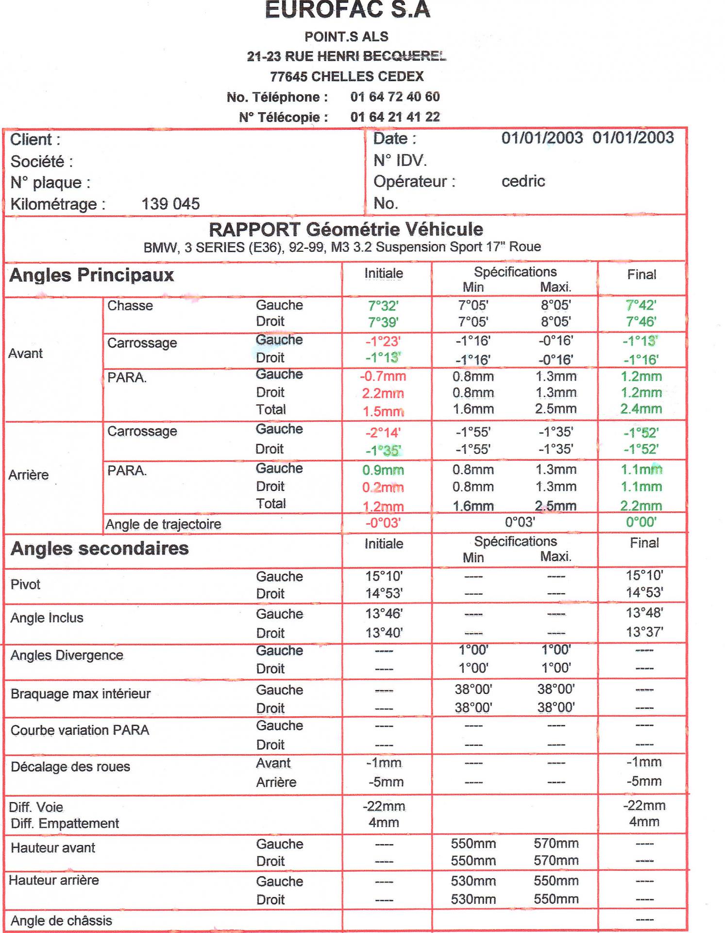

Géométrie effectuée,comme d'habitude,il pleut donc pas possible de tester vraiment! :-x
Eurofac,c'est du sérieux,même le prix:140 euros la géometrie,carrossage facturé 31 euros!!!
Ah oue quand même ils se font pas chier !
Donc t'as payé 171€ ?!
Ça te parait cher ?

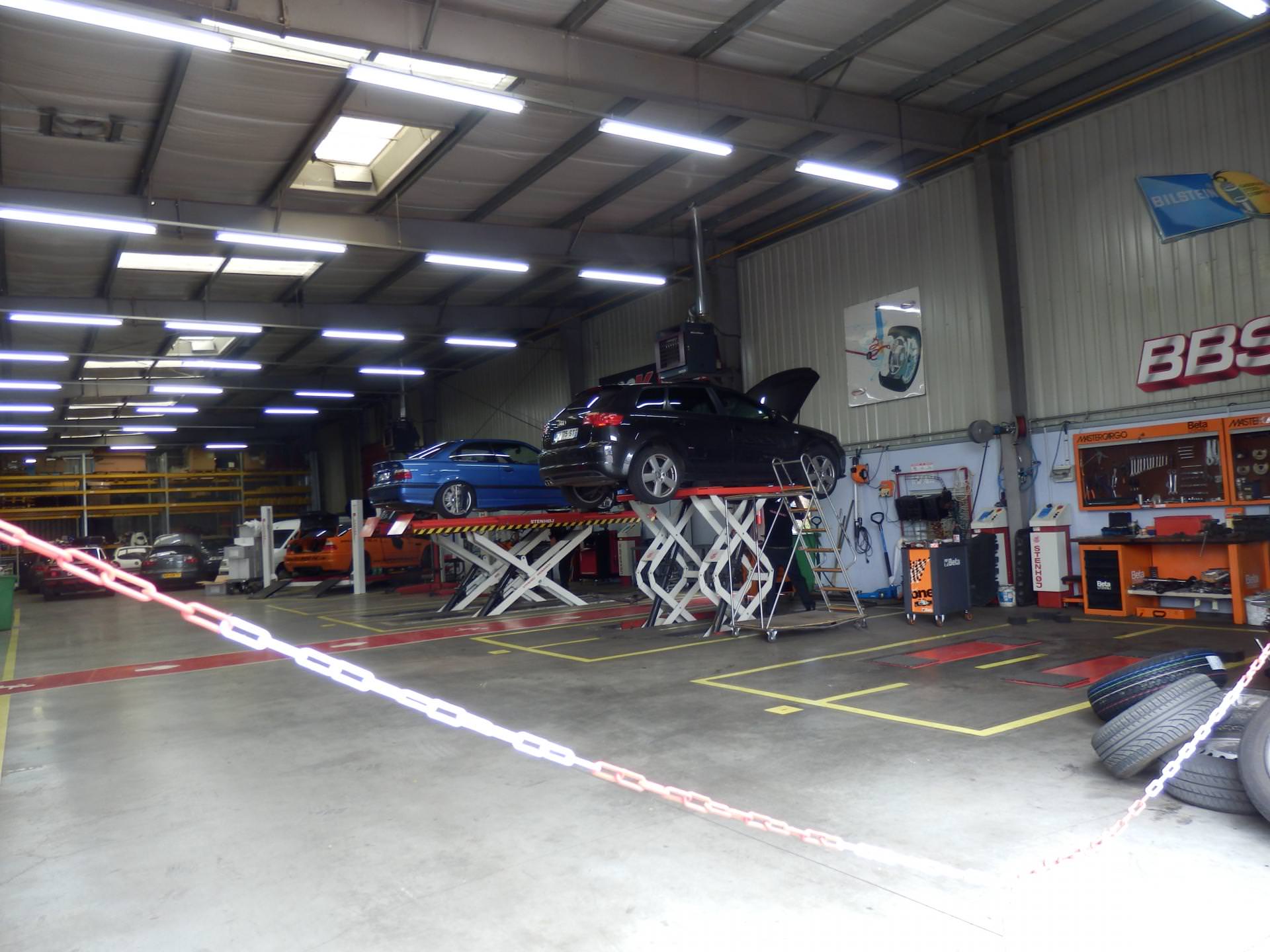

Après ils jouent peut être de leur bonne réputation qui déjà à l'époque où ils étaient à Pavillons sous bois sur la N3 dans le 93, y'avait grâve du monde dans leurs locaux à chaque fois que j'allais les voir.
A l'époque ils importaient Ac-Schnitzer pour BMW.

Tu as les valeurs de ta géo complète, Rudy ?

Montre pas tes valeurs en publique ya des copieurs lol
J ai fait un réglage "club sport",c'est le max des tolérances constructeur,je poste ça d'ici ce soir!
Oui, c'est comme ça que Eurofac appelle ses géo piste.
Ils m'avaient annoncé les mêmes tarifs pour ma 1M.
Et voila!
post-1804-0-51913000-1379517982_thumb.jp
post-1804-0-60374900-1379518169_thumb.jp
