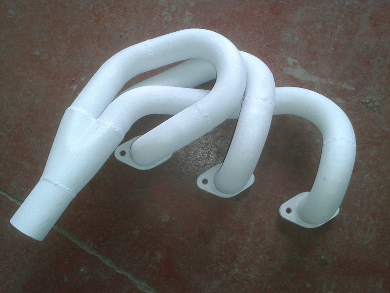

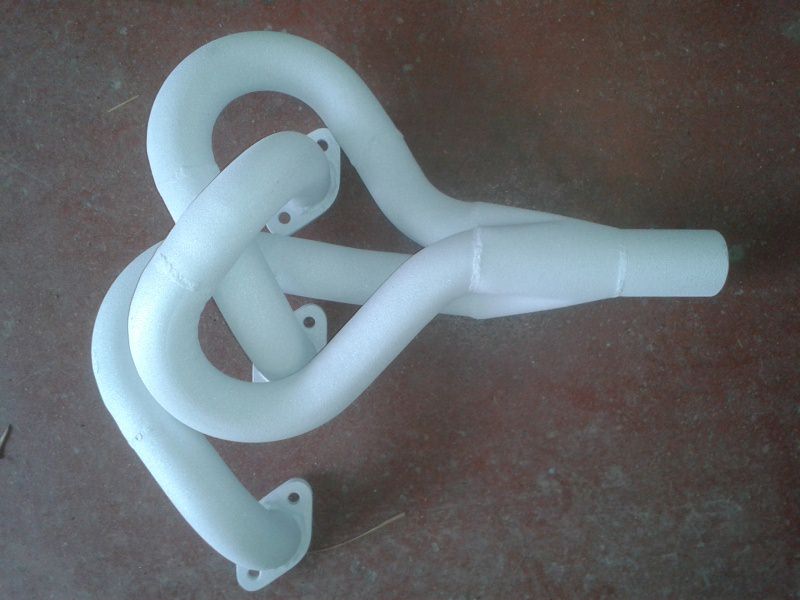

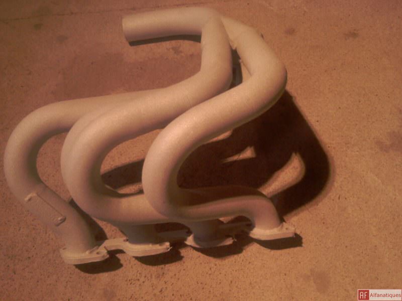

Une société fait le traitement d'échappementi, je l'ai fait sur mon 4 cylindres Alfetta (collecteur IRESA) et sur mon ex GTV6 (collecteurs SODEMO) des collecteurs rares et un traitement de surface magnifique, le hic, le montage en gants blancs sinon on les tache et c'est très salissant ensuite.
JE conseille d'ailleurs un montage à blanc avant traitement si on a jamais monté cette pièce afin de faire les éventuelles rectification AVANT le traitement.
