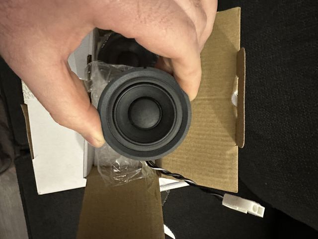

Je me demandait si il y a une entroise ou autre à acheter pour mettre des enceintes a l'arrière ou juste a enlever le bloc et fixer les autres img-377572-1-dontknow.gif

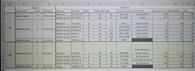

    @dump, voici les résultats selon les affectations: - 2 woofer en 13cm pour les pieds de porte avant (4ohms)=> Audison Prima AP5: https://fr.audison.eu/products/ap-5/ - 2 médium en 7 cm (8
  • Aller, j'ai eu un peu de temps alors je me suis replongé dans le sujet et établi un ptit pack avec plusieurs options possible (sauf pour les tweeter où ya pas le choix): Si les calés en aud
  • Vu qu'ils sont tous plutôt bon marché, je prendrais la meilleure qualité possible en faisant attention à l'épaisseur (dans le doute prendre la minimale) et aux trous de fixations pour un montage propr
