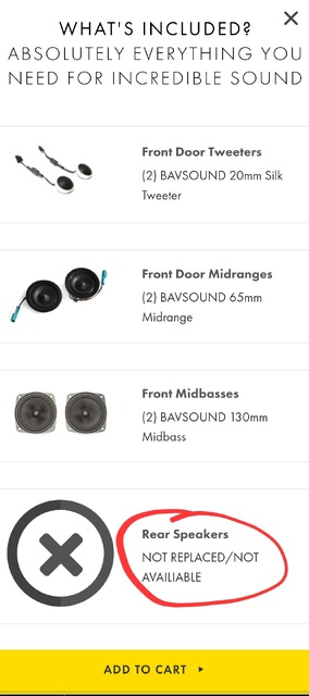

Il y a 2 heures, z3m a dit :
Sur le website de Bavsound les HPs pour E36 cabriolet semblent pourtant bien disponibles, non ?
Les avant oui mais plus les arrières
1714653925_Screenshot_20220806-114324_SamsungInternet.thumb.jpg.6d23bd812bd486aa53aa76316819a013.jpg
En s'y mettant on va bien réussir à constituer un package complet qualitatif pour qui voudrait remplacer tous ses HP sur E36 (entre cabriolet, berline et coupé les différences, qui pour moi ne sont que pour les HP arrières, restent minimes).

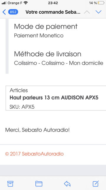

Devant j’ai mis ça 95 euros chez sebasto

Il y a 16 heures, julien m a dit :
Oui mais là tu ne changes que 2 des 6HP de devant, les graves / woofer en l'occurrence en y mettant un coaxial. C'est peut être pas mal si on a pas l'option HIFI avec Tweeter séparé dans les contre portes.

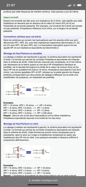

Bon je suis toujours en recherche / analyse de tout ce qui se propose et je reviens avec une question, ou plutôt faire valider la réponse que j'ai trouvé par les férus/pro de technicité audio.
Déjà j'explique pourquoi j'en viens à demander confirmation de ce point:
Je pense avoir réussi à trouver les 10 HPs chez le fabricant AUDISON.
MAIS, tout est en 4 ohms, alors que d'origine les médiums et tweeters des portes avant sont en 8 ohms.
Du coup je me demandais si dans ce sens là (c'est à dire un ampli qui fonctionne en 8 vers des enceintes en 4 ohms) c'était réellement problématique.
Voici ce que j'ai trouvé :
Peut-on brancher des enceintes de 4 Ohms sur un amplificateur prévu pour des enceintes de 8 Ohms ?
Oui, c'est parfaitement possible et les enceintes produiront de la musique tout à fait normalement. En pratique, l'amplificateur ne détecte pas l'impédance de l'enceinte : il fonctionne, un point c'est tout. Si l'impédance des enceintes est de 4 Ohms à 1 kHz, il arrive qu'elle soit supérieure sur la bande de fréquences comprise entre 40 et 100 Hz par exemple, là où l'amplificateur est le plus sollicité. Dans le cas précité, l'impédance basse est égale à celle de la plupart des enceintes "de 8 Ohms".
@dump ou tout autre expert audio, que pensez vous de ce point ?
Et j'en profite pour vous redemander si vous avez un avis sur les marques Monacor et Dayton Audio ?
Merci encore
Modifié par SpaceGrau08

Tu ne seras pas déçu en audison
il me reste justement les tweeter à changer.
Je crois qu’ils sont en 8 ohms car branchés en parallèle ça fait du coup du 4 ohms
je me souviens avoir lu ça quelques part ( à vérifier )
vérifie aussi tes polarité avec un voltmètre
j’ai remarqué une inversion sur mes hp arr en me repiquant pour mon highlevel pour le sub amplifié
Je ne me souviens plus si sur l’ampli d’origine il n’y a qu’un seul canaux par côté pour le médium/Tw qui sont ensuite branchés en parallèles. Si c’est le cas, tout fonctionne en 4Ohms avec les hp s OEM. Du coup si tu montes les audison tu auras 2 soucis:
Ton ampli fonctionnera sous 2Ohms et ça, il risque de ne pas aimer du tout
Tu devras avoir un filtrage passif sur te hp comme sur les OEM sinon ton tweeter ne durera pas bien longtemps
