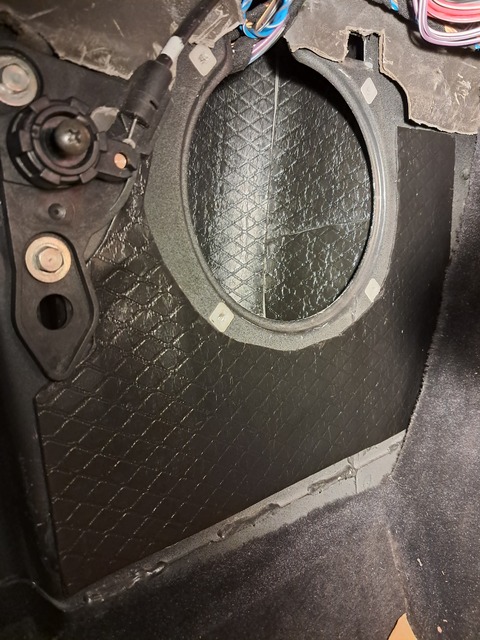

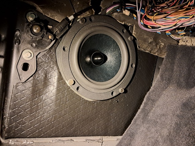

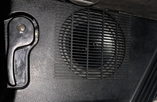

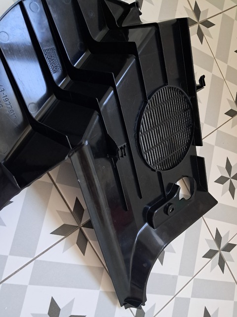

    Aller, place aux woofers de pieds de porte. Là clairement c'est l'étape qui vous fait sentir que les années n'ont pas joué en votre faveur, la position de travail est pénible. On passe donc du Nokia d
  • SpaceGrau08
    SpaceGrau08
    Woofer côté conducteur, même topo que côté passager, bitume 2mm au fond de l'emplacement, bitume 2mm sur la tôle intérieure, on fait maigrir le cerclage interieur autour de la grille de l'habillage pl

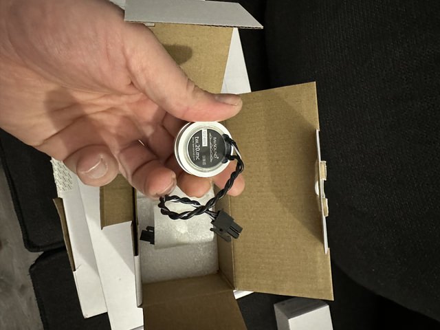

Salut à toi. J’ai du bavsound et c’est juste exceptionnelle la qualité de son n’a t’rien à envier par rapport à mes HK d’origine 👍👍👍👍

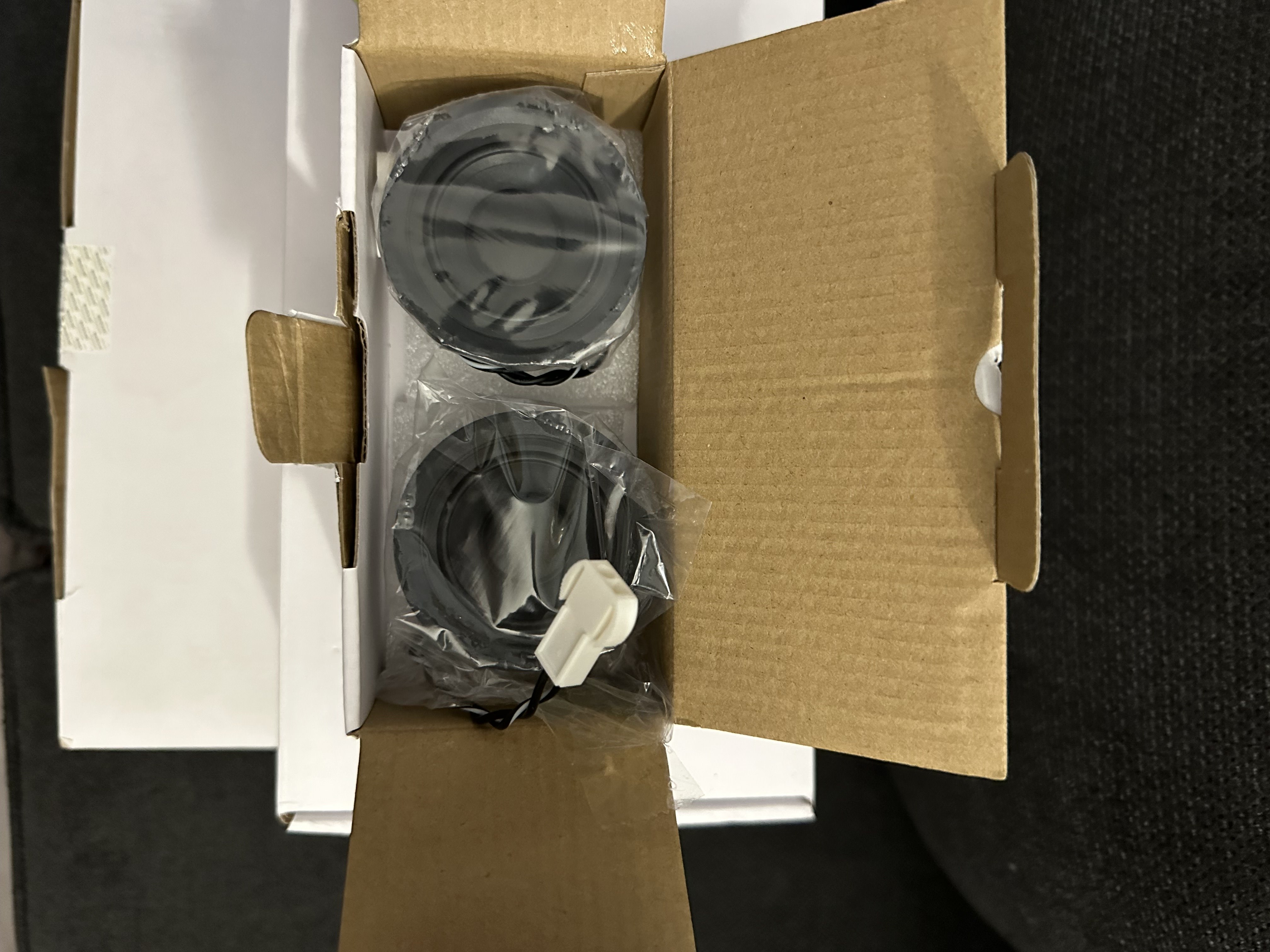

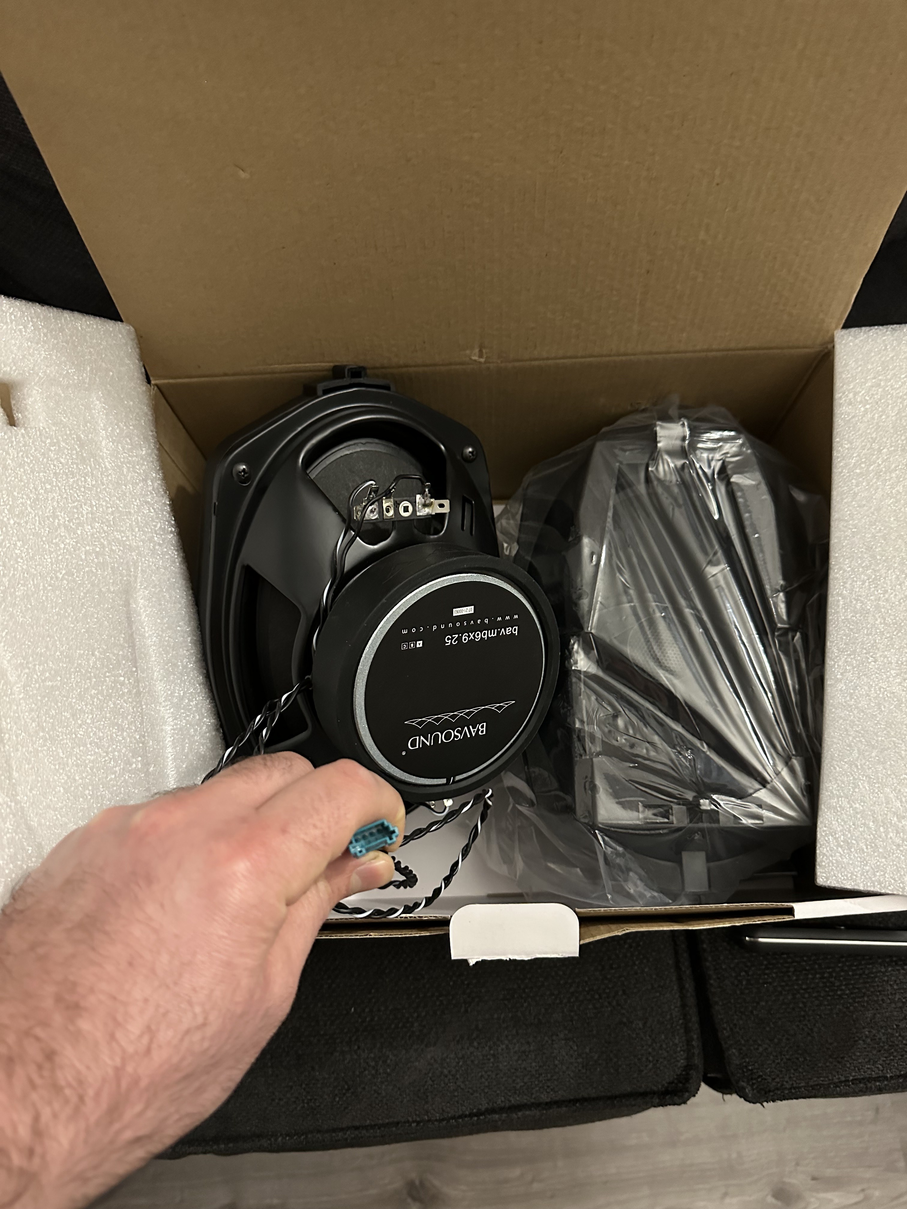

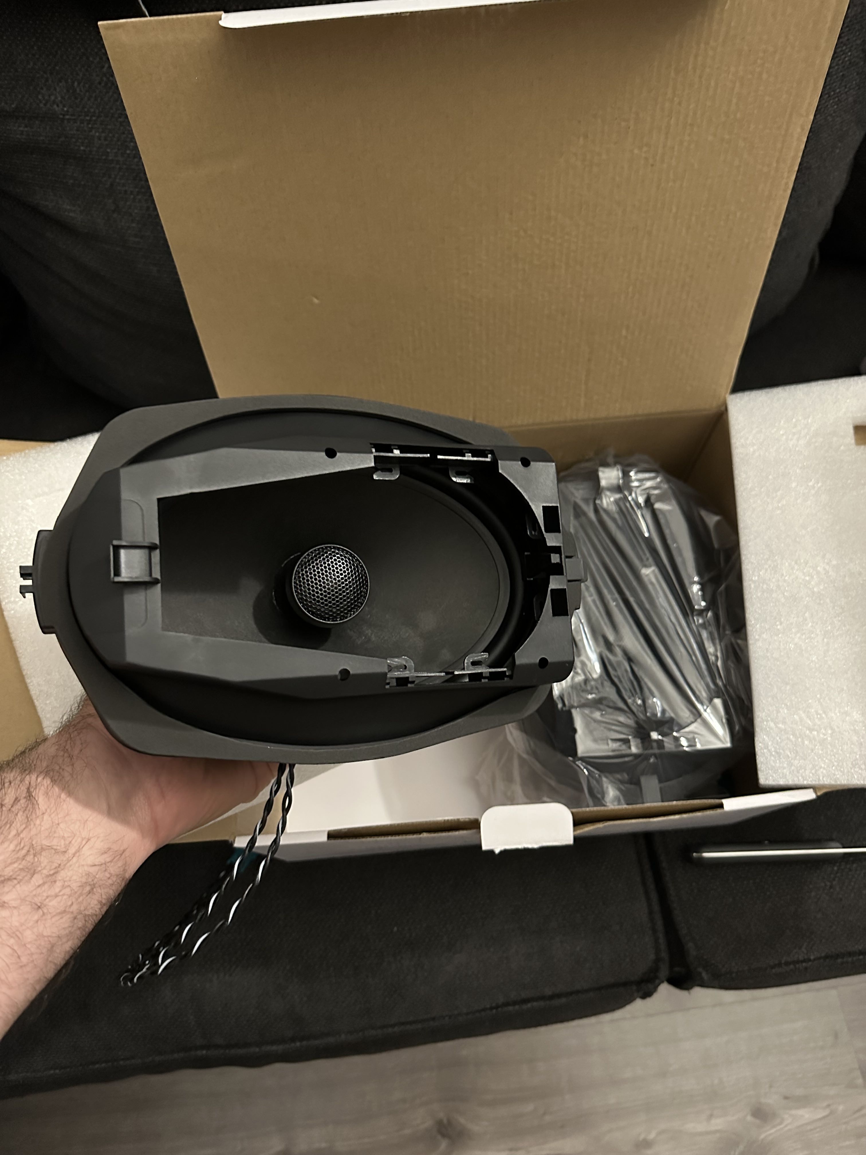

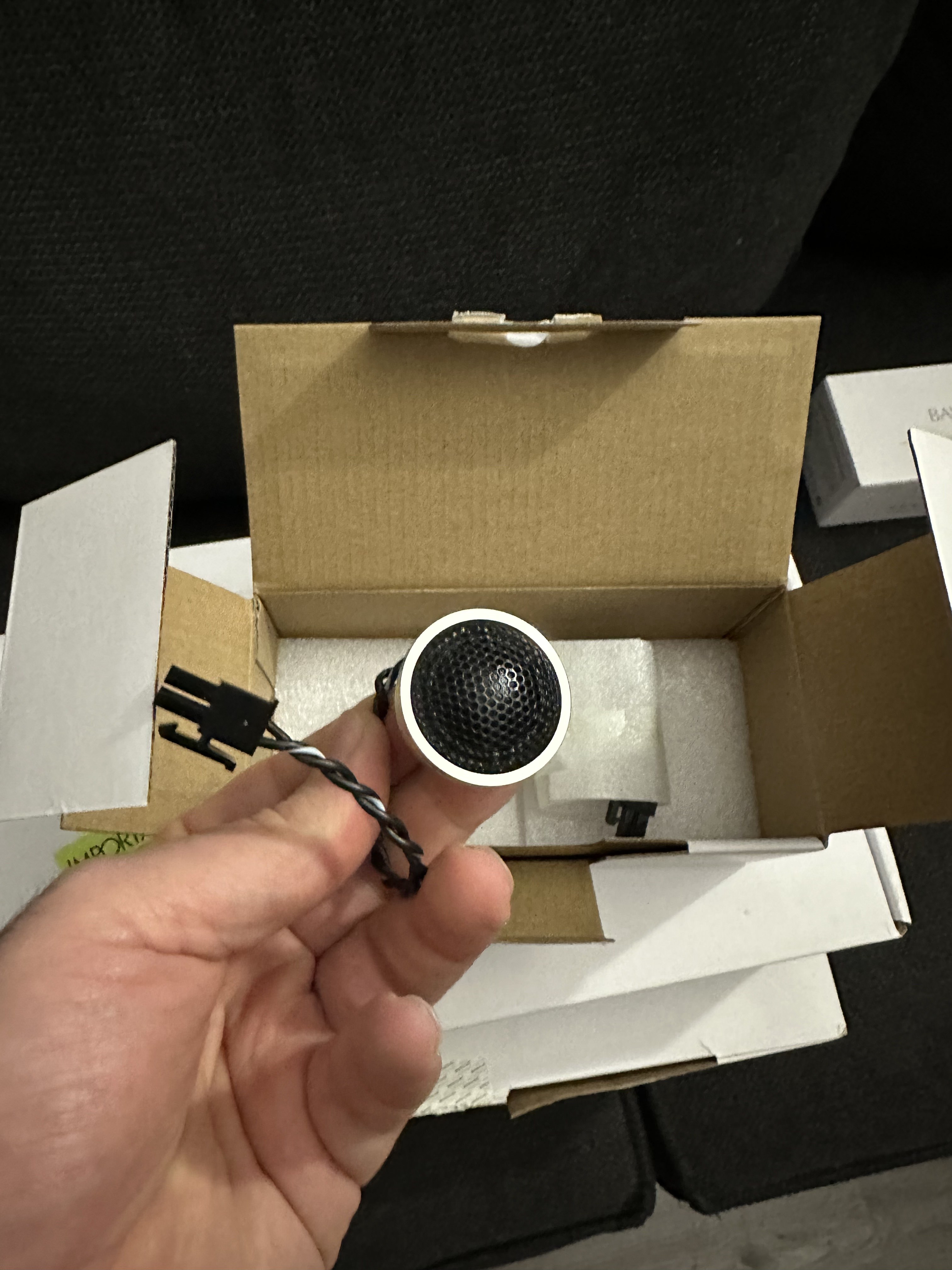

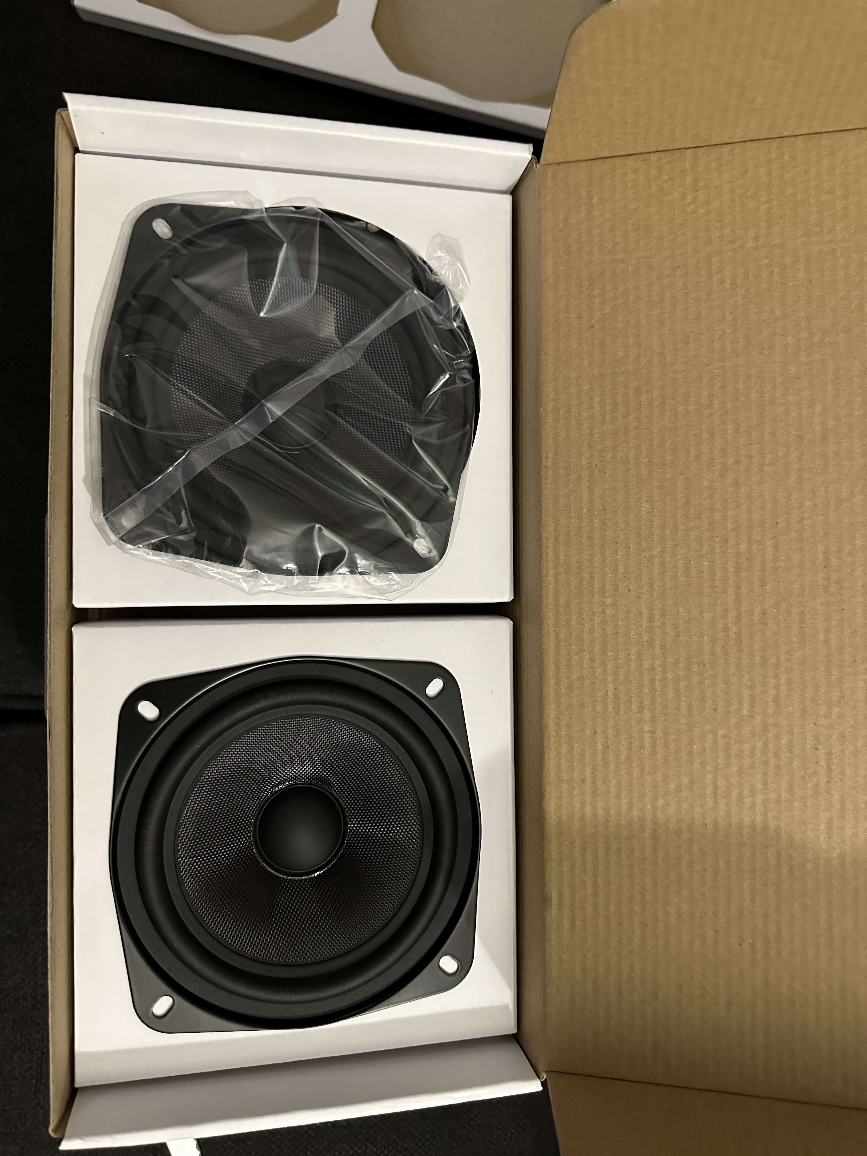

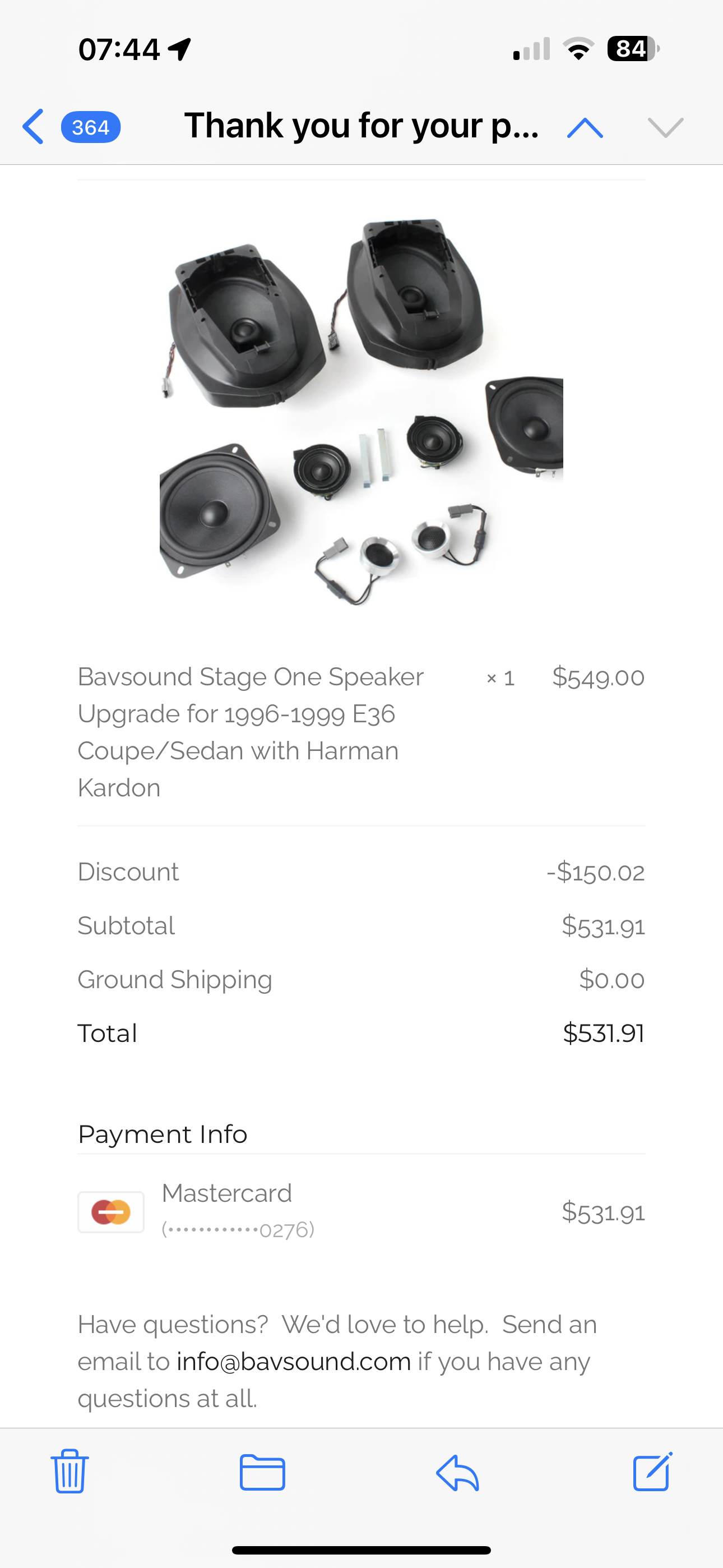

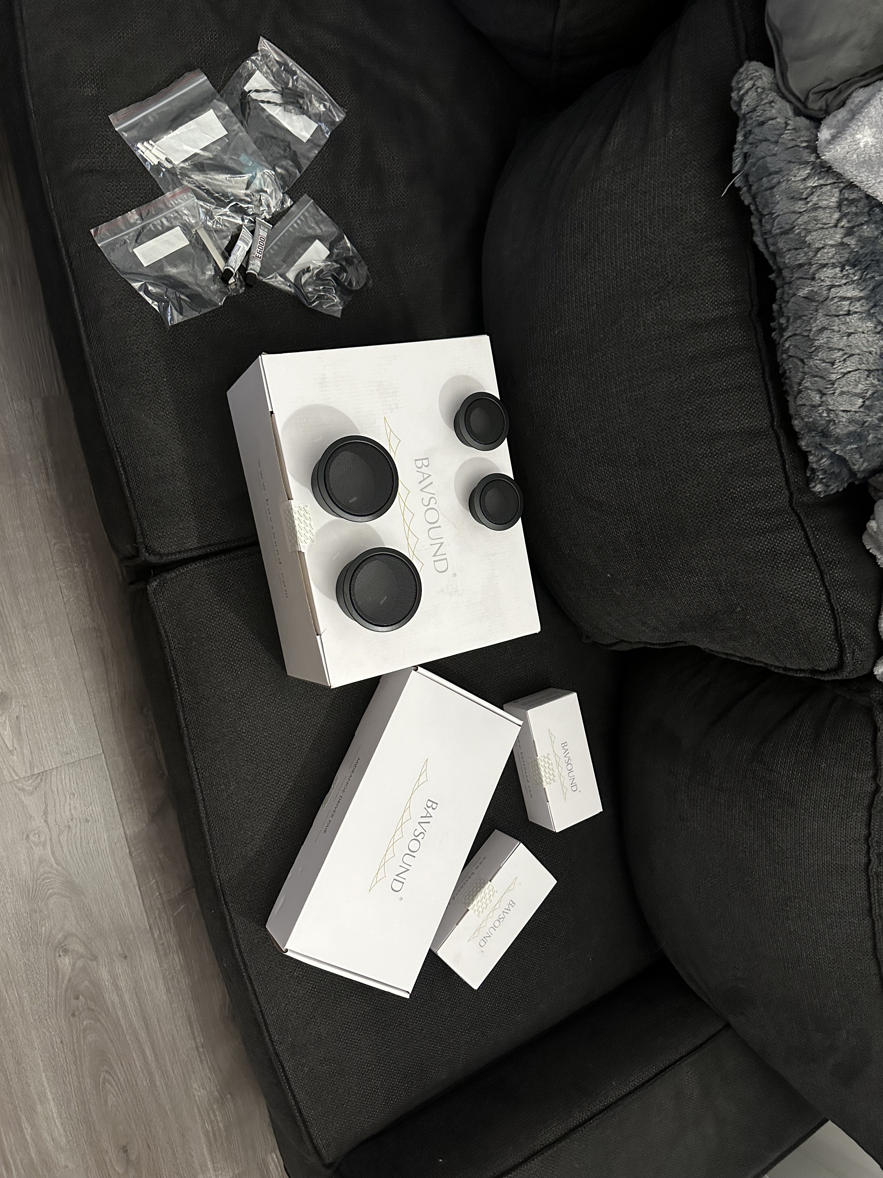

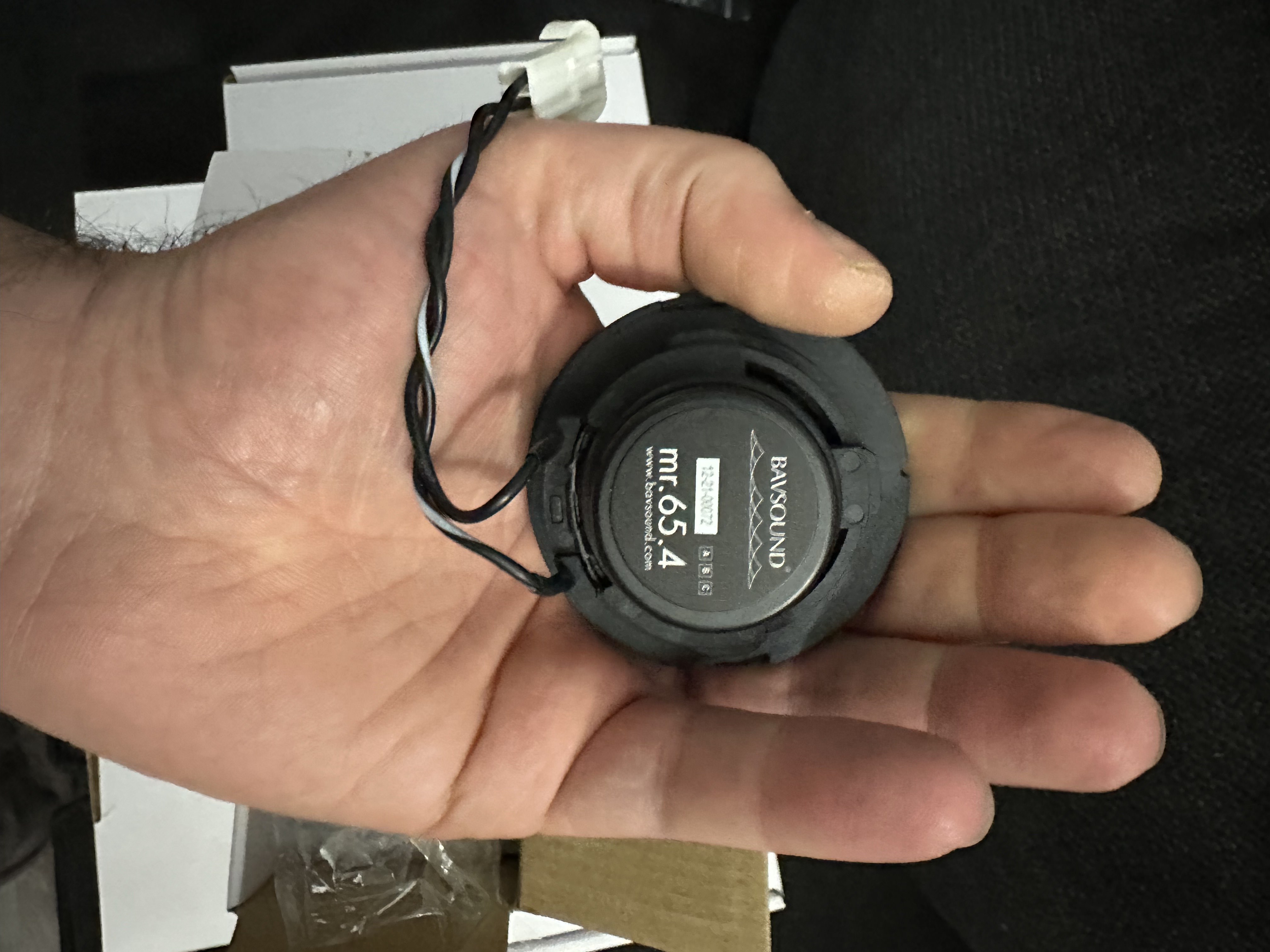

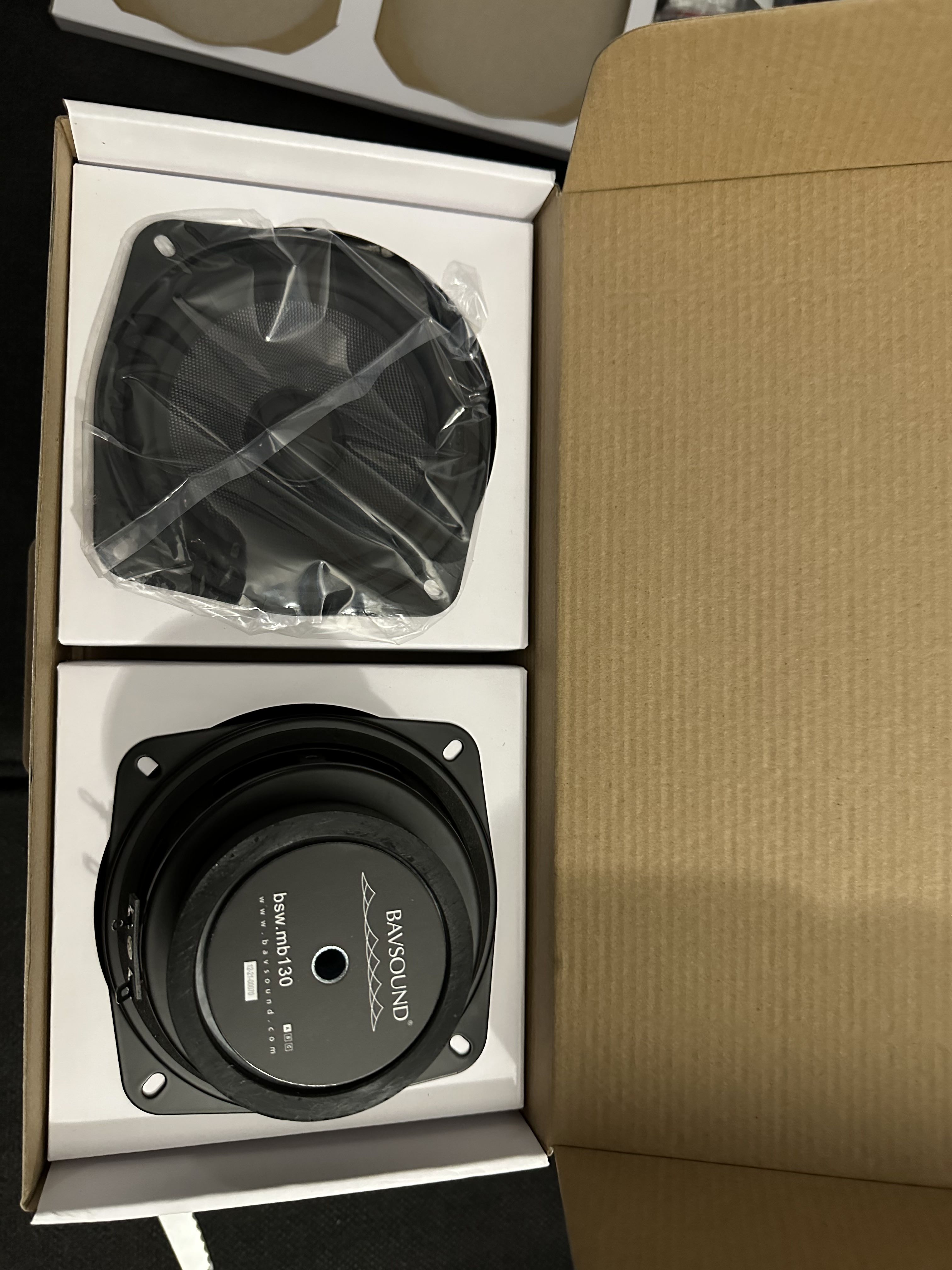

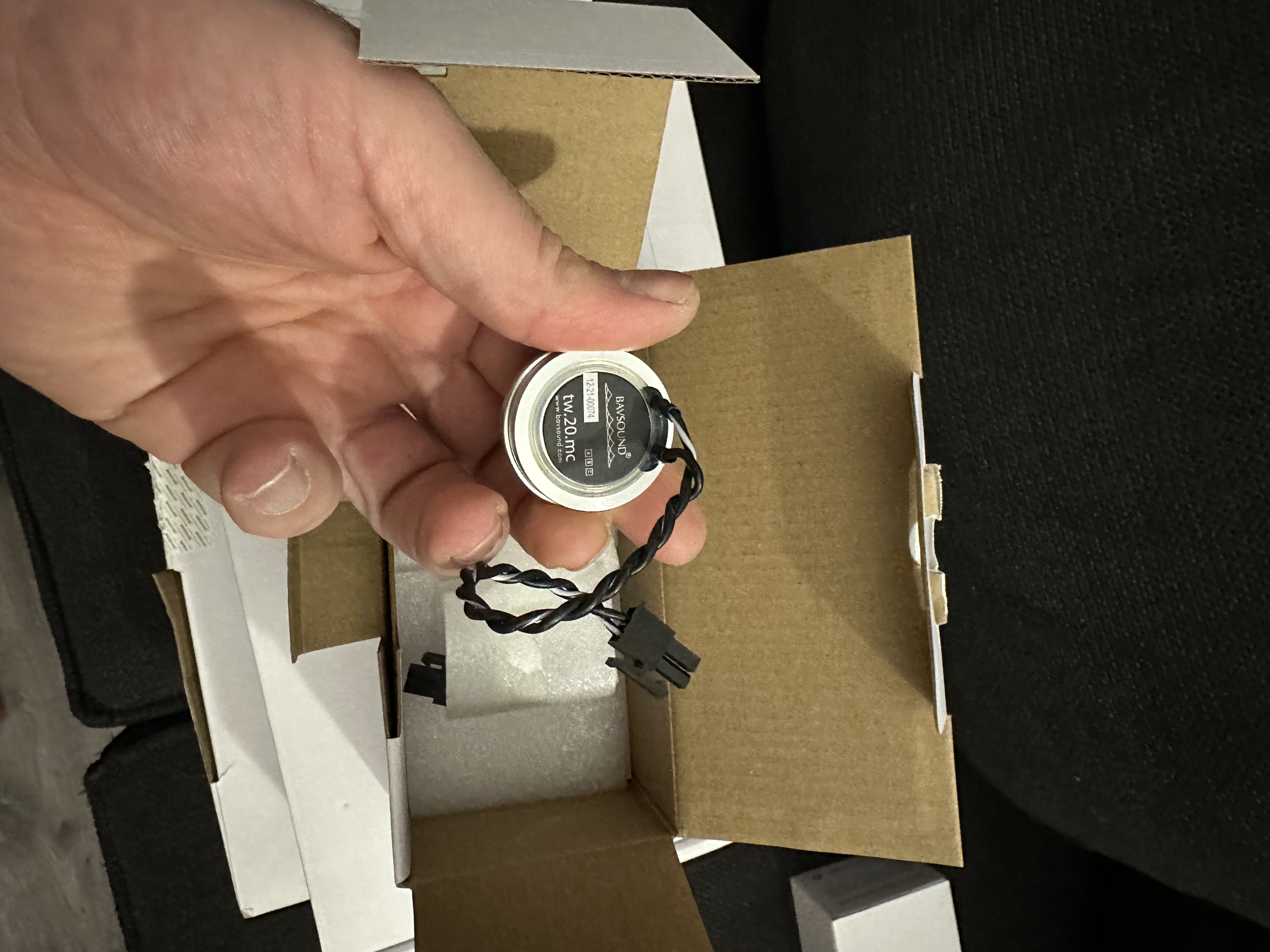

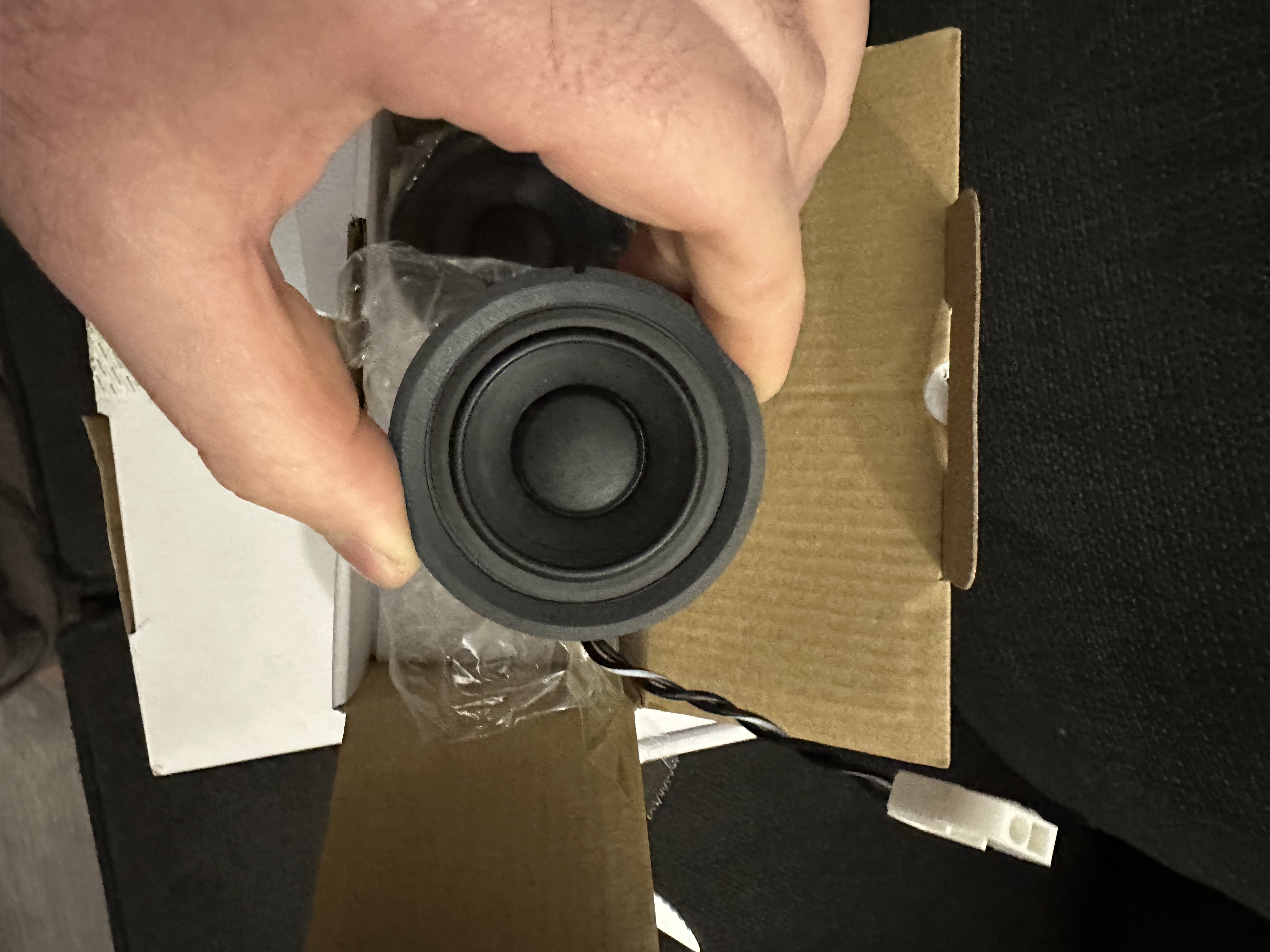

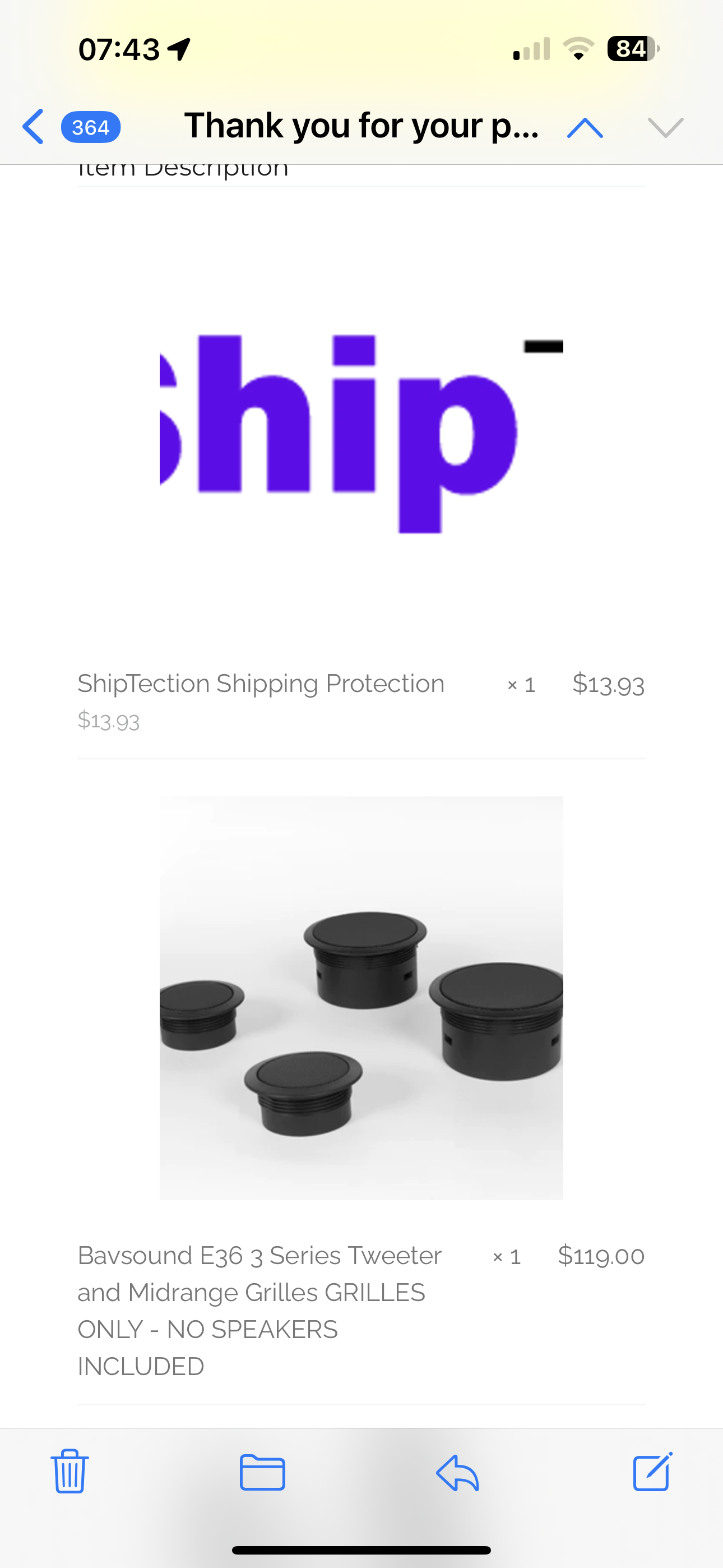

Alors moi j’ai pris du bavsound car j ai mon frangin qui vit aux E-U du coup il me les apporté, c’est vrai que quand tu ajoutes l’expédition et les taxes c est abusé!! Moi ça m’est revenu à 531$ et j’avais pris les caches de portes car mes harman kardon faisait la tête ils étaient cassants, mettre de la colle ça faisait degeulasse et ça se voyait, de plus le prix chez bmw m’a refroidi. Avec le temps les mousses de mes tweeters étaient effritées.
avant le kit bavsound j’avais pris un kit focal mais les petites sur les portes, il fallait les coller à la colle dans la porte car la taille d’origine est introuvable! Et ça se voyait à la lumière du jour et même j aime pas le travail degeulasse looool. 😬🤣🤣🤣
