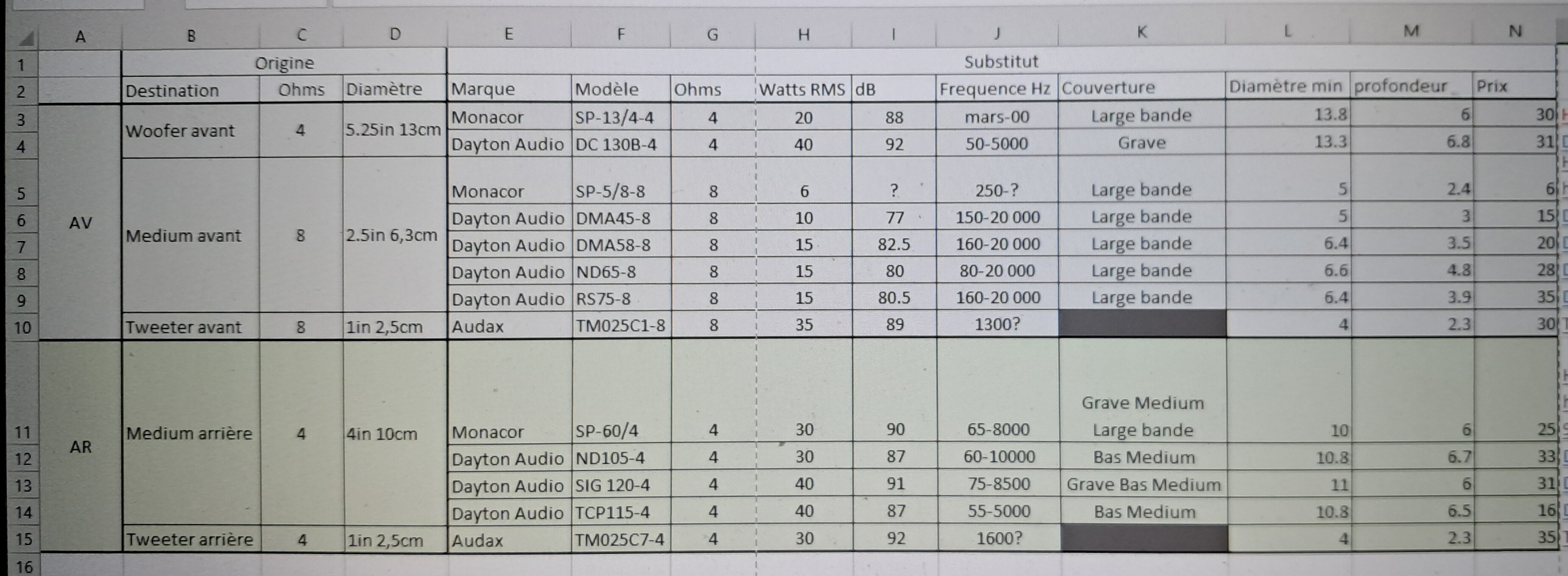

Aller, j'ai eu un peu de temps alors je me suis replongé dans le sujet et établi un ptit pack avec plusieurs options possible (sauf pour les tweeter où ya pas le choix):
Si les calés en audio peuvent se pencher sur ma petite étude, je vous en serais très reconnaissant !
Je joins également l'excel avec tous les liens :)

    @dump, voici les résultats selon les affectations: - 2 woofer en 13cm pour les pieds de porte avant (4ohms)=> Audison Prima AP5: https://fr.audison.eu/products/ap-5/ - 2 médium en 7 cm (8
Vu qu'ils sont tous plutôt bon marché, je prendrais la meilleure qualité possible en faisant attention à l'épaisseur (dans le doute prendre la minimale) et aux trous de fixations pour un montage propre et facile.

Tu peux oublier les hp en 8omhs si les hp d'origines ne le sont pas... il faut prendre aussi en considération le filtrage, non présent sur les hp " à la carte" que tu proposes. ;)
Si si ils le sont bien sûr, c'était le but de l'exercice, garder les mêmes valeurs ohmiques et des dimensions proches. Les colonnes B C et D font références aux HP d'origine avec option 676

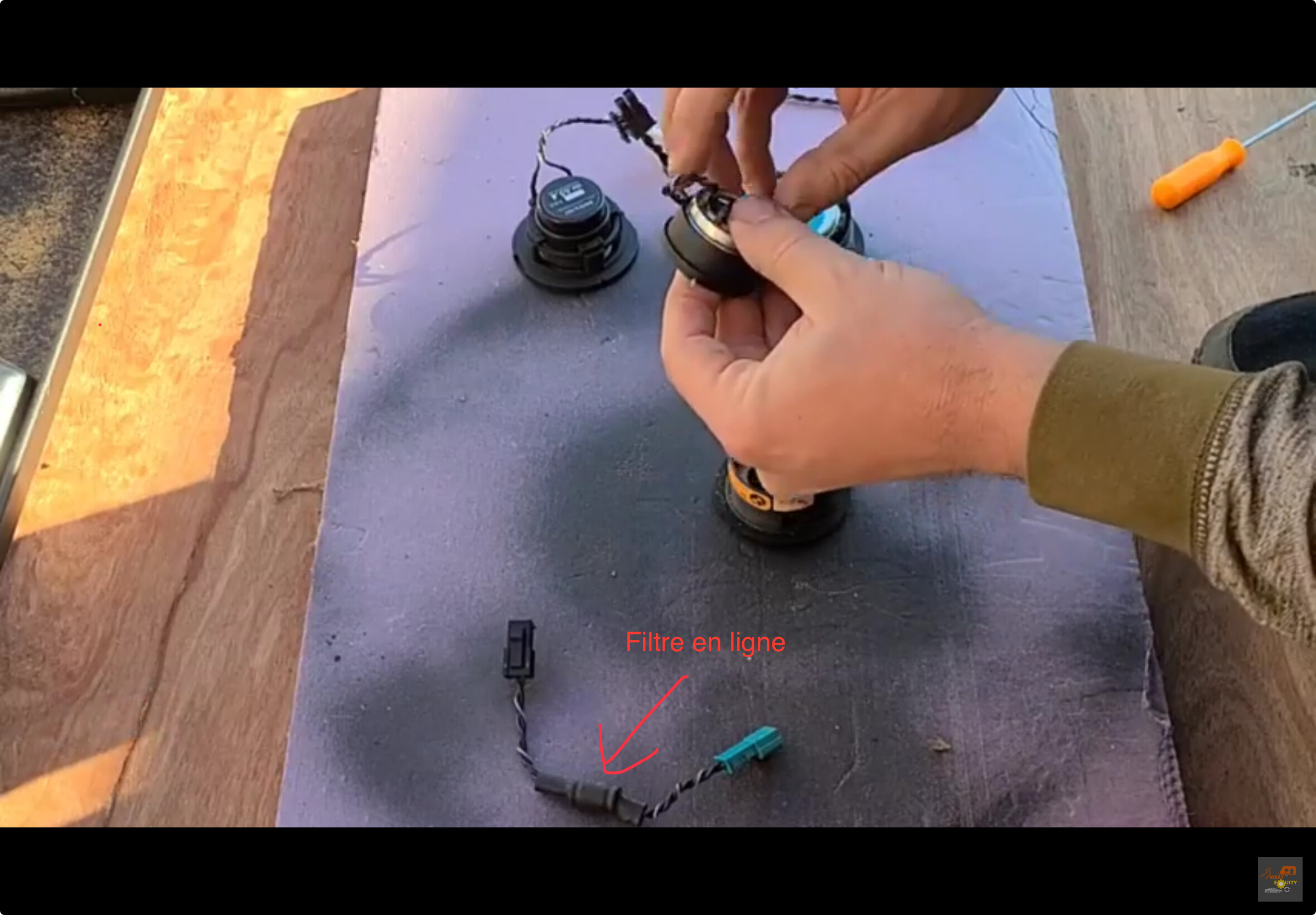

pour l'arrière (plus disponible):
il y a obligatoirement un filtre, soit soudé près du connecteur du hp, soit en ligne sur le faisceau. Sur le kit BAV SOUND, c’est un filtre en ligne 😉
Je réfléchis de plus en plus à faire une gamme de kits plug & play pour les youngtimer, la demande est grandissante. Mais c’est du temps et surtout du développement ( donc de l’argent 😕)
