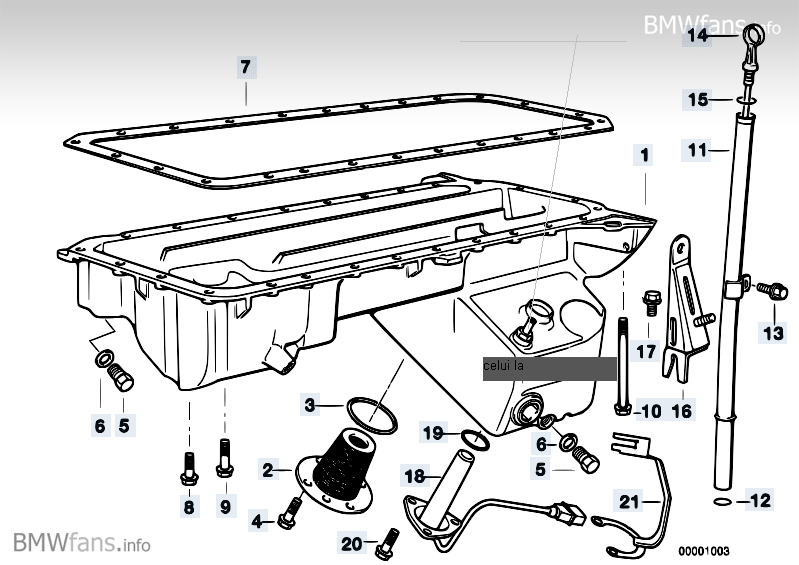

Qui pourrait me mesurer la longueur du tube de retour qui n'est pas numéroté sur l'image et qui rentre dans le carter ?

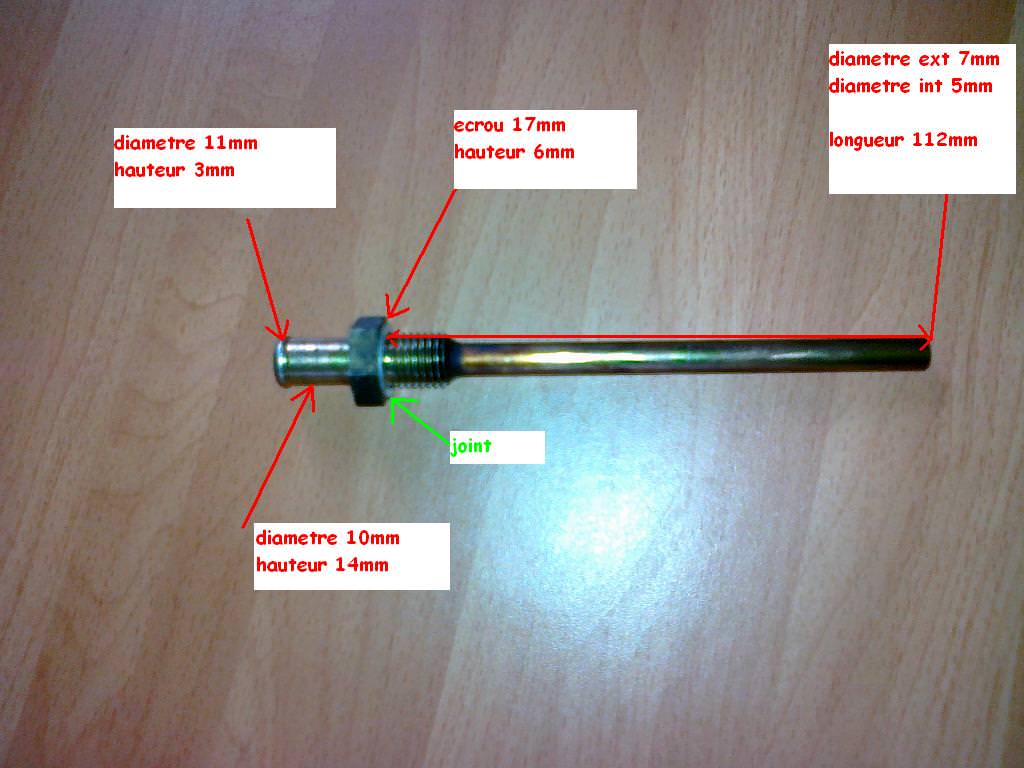

De l'embase, le bas de l'ecrou, jusqu'au bout.
Avec une petite photo peut etre pour montrer la mesure et pas se planter.
comment_377845
Merci ce serait cool, nico devait me le faire ce weekend, mais il a du zapper, et faudrait que je fasse faire la pièce cette semaine...

et je préciserais donc qu'aux vues de la longueur de la tige immergée dans le carter , celle ci doit impérativement baigner dans l'huile sous peine de contrepression néfaste ...
à voir d’ailleurs si l'on ne peut pas modifier sa forme afin qu'en virage serré , elle ne se retrouve pas émergée ...
comment_378429
Si c'etait le cas, on retrouverait pas, comme en cas de segment morts, la burette de niveau d'huile un peu plantée dans le capot bien avant ca quand même ??
comment_378441
Pour cette raison, je vais faire usiner une pièce avec un diamètre intérieur maxi.
Toutefois, avec une segmentation neuve, comme c'est le cas, il ne devrait pas y avoir de pression en bas.
Donc je vais le tenter, mais je suis pas persuadé.
