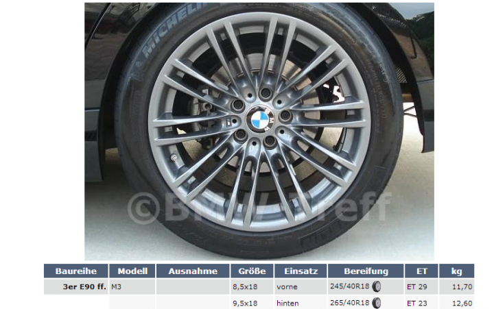

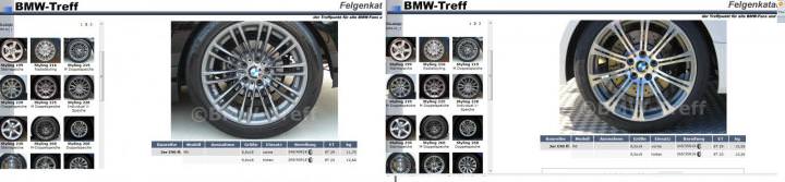

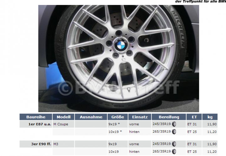

pour les 18, j'ai pas mesuré, car j'ai pas les jantes.. mais sur un site de jantes BMw, j'avais qu'elles étaient plus légères de env 1 kg.aux 19..
j'ai trouvé çà: à prendre avec pincettes car poids des jtes en 19 ne peut être tout à fait le même cause largeur+ déport, mais donne une idée..
post-10434-0-42006300-1375368269_thumb.j
C'est bizarre , car si l'on se fit à ces info, les jantes avant d'une 1M ( ou M3 Pack Competition ) sont plus lourdes que les arrières de 700gr...et en comparant avec les jantes 18 de la M3, on peut lire que les jantes avant font quasiment le même poids malgré la différence de taille , mais qu'il y a 1,4kg de différence entre les jantes arrières ...
Y a t il un pro de la jante dans la salle ? :)
En tout cas , merci pour l'info sur ce site  :nickel6:

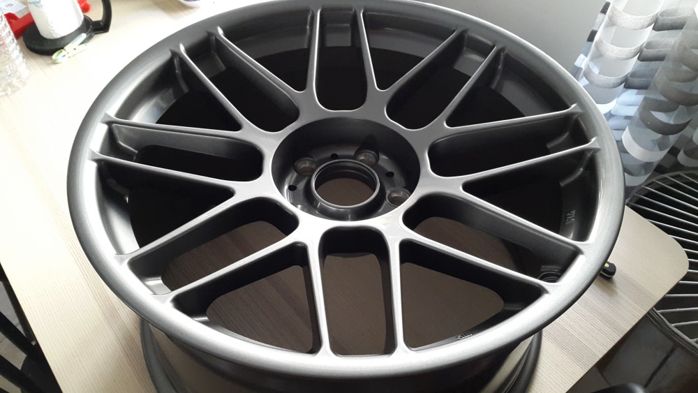

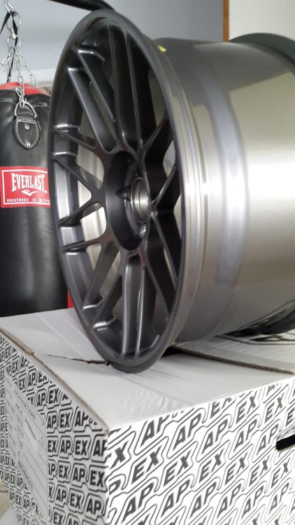

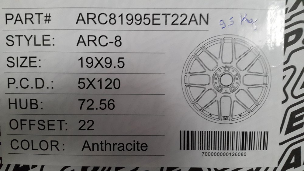

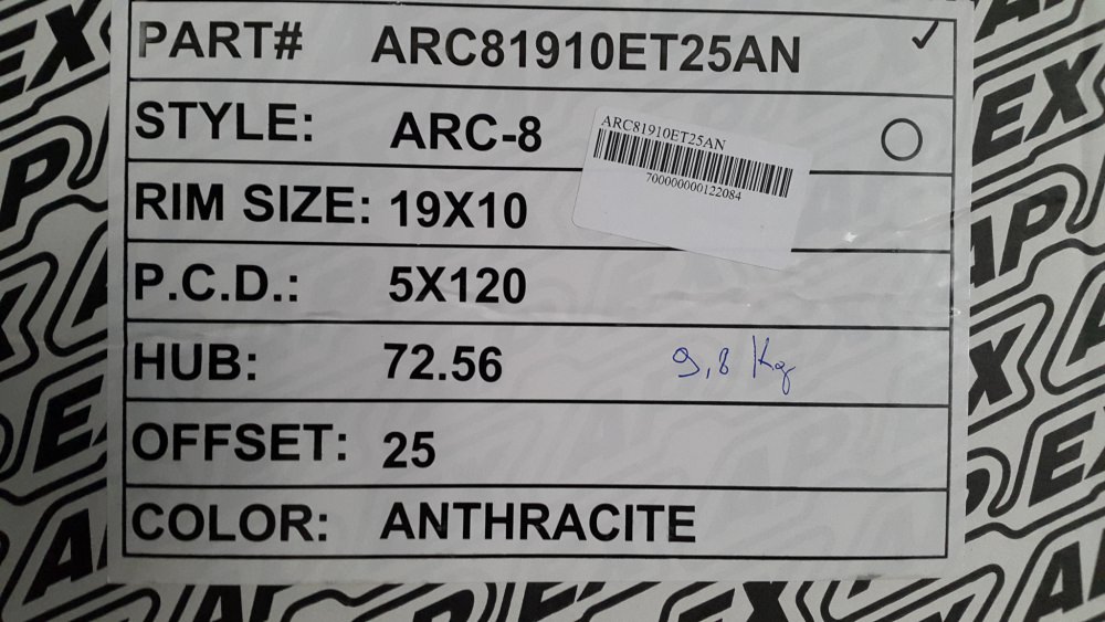

Je met le poids des Apex sur carton...
