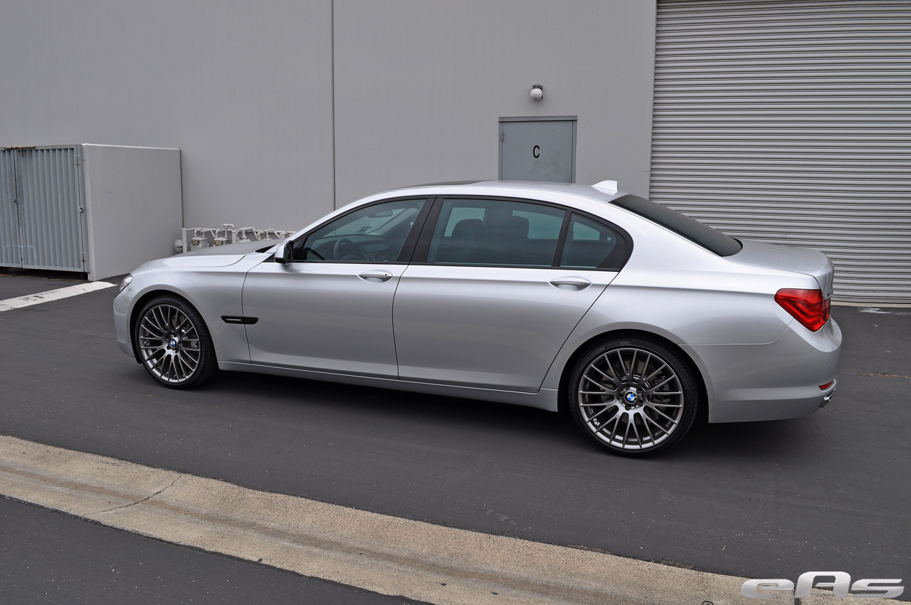

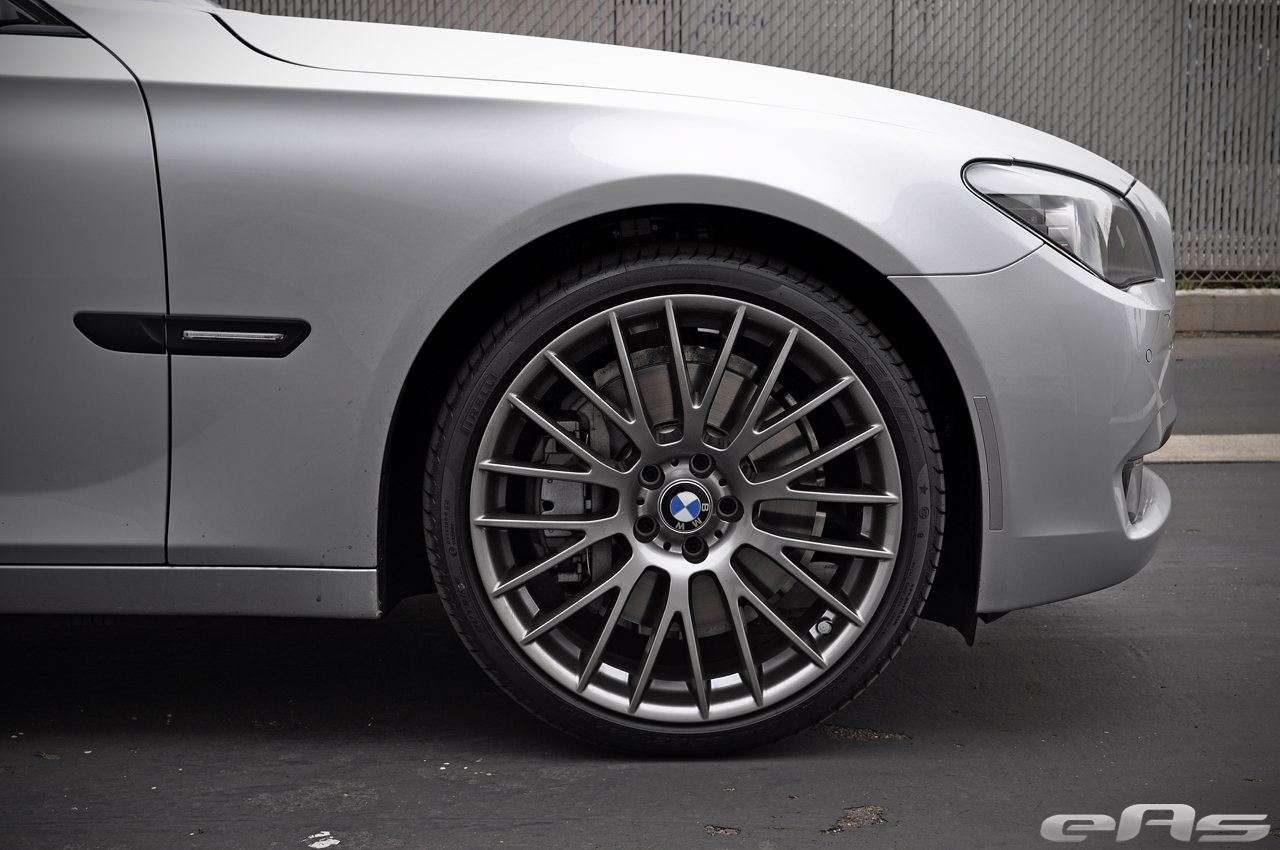

Voilà j'ai eu un coup de coeur pour ces jantes, sont-elles adaptables sur e60 et si oui que dois-je changer pour les adapters ?
Je possède une 550i e60 pack sport jantes 18'
Voici les jantes en question
